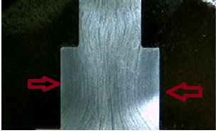

各位老师,有一款不锈钢工件原采用机加方式做离子氮化渗层非常均匀,后采用冷镦加工方式在图中剪头位置适中会出现渗层不均匀现象,我想了解一下,冷镦后无去应力处理的工件为什么会产生这种现象,有没有理论能说明应力或者流线分布不均会造成离子氮化渗层不均匀?

流线都是挺好的,不过成分和组织有没有偏析,锻造后表面怎么处理的,氮化件表面处理非常重要

这工件冷镦后就拿过来做氮化了 ,什么处理也没做,就是箭头指向位置不均匀。应该做什么处理啊?去应力嘛?
