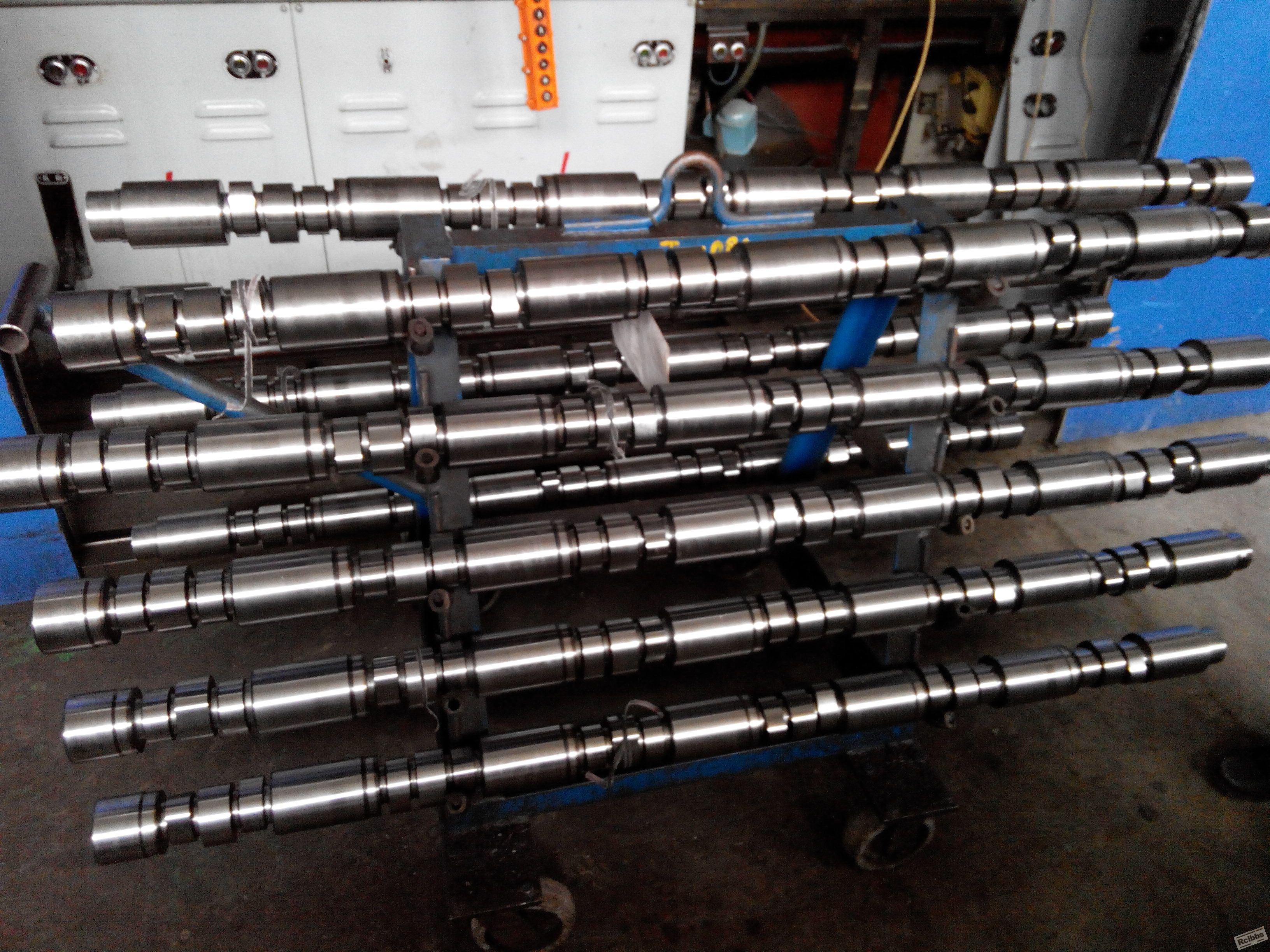

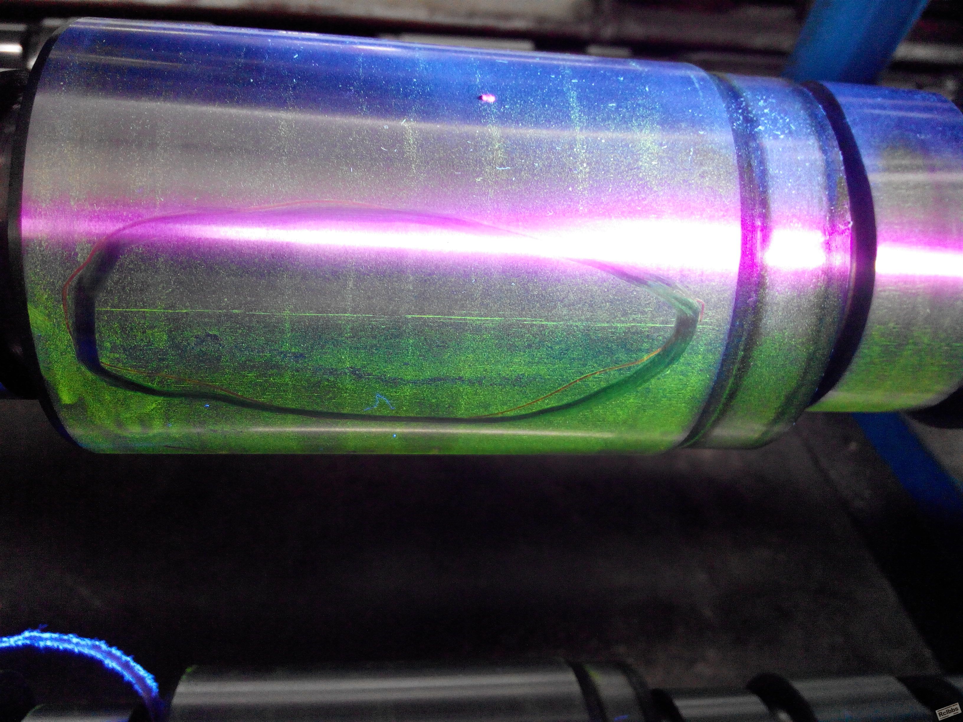

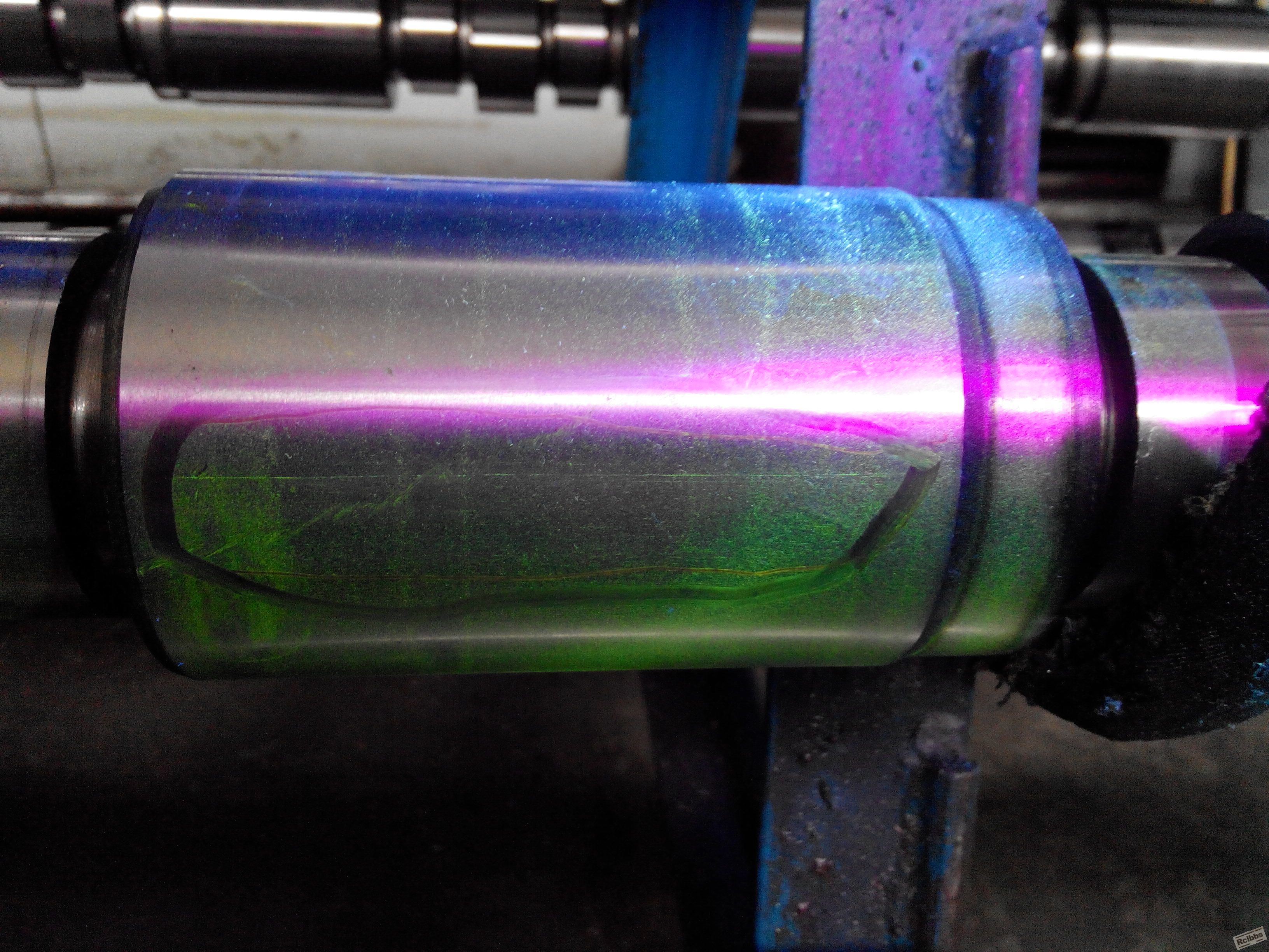

材料80B,中频连续加热淬火,回火,半精磨,精磨后磁粉探伤发现图中贯通裂纹,凸轮,轴颈在同一直线上断断续续的
 楼主| 发表于 2014-6-4 20:11:32 | 显示全部楼层
由于在紫光灯下用手机拍的,显示不太清,所以用记号笔圈了一下

发表于 2014-6-5 08:29:26 | 显示全部楼层
真心求教材料80B的成分?
此类裂纹在分析前,主要怀疑
1、原材料缺陷,如超标夹杂、夹渣。一般藏于或暴露表层,用手摸去磁粉观察若裂纹观察不到,可肯定为原材料缺陷。
2、磨削裂纹,与磨削方向垂直,深度较浅,一般在1mm内。是否有其它诱发因素,需进一步金相分析。
对中频淬火裂纹,其裂纹开口将远比此情况大,故淬火裂纹的可能性不大。
 楼主| 发表于 2014-6-6 13:21:14 | 显示全部楼层
谢谢老师的分析!我也认为系原材料缺陷所致,因为这个产品我们长期生产,这种情况出现过几次了也没有做过太多的分析。原材料是西宁特钢专供,没有第二家,所以原材料质量有波动我们也没办法领导又是热处理外行,我建议做个金相分析也没人管,晕啊
