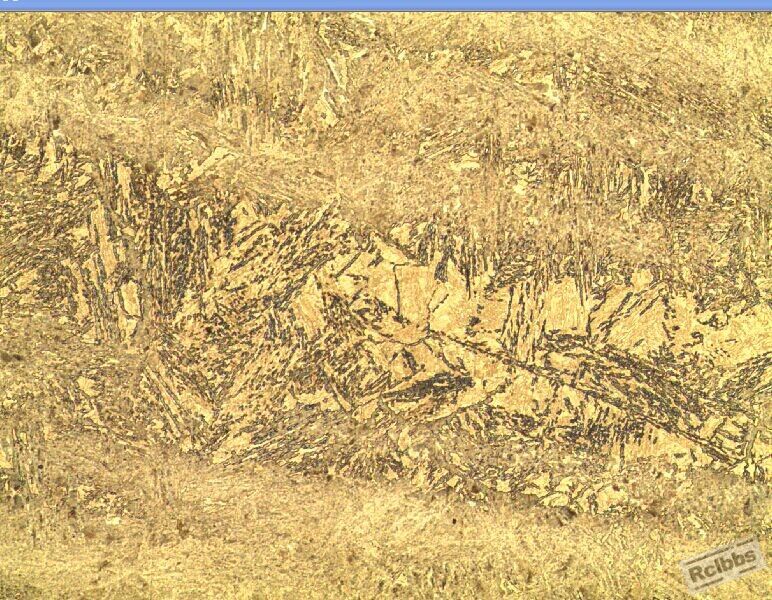

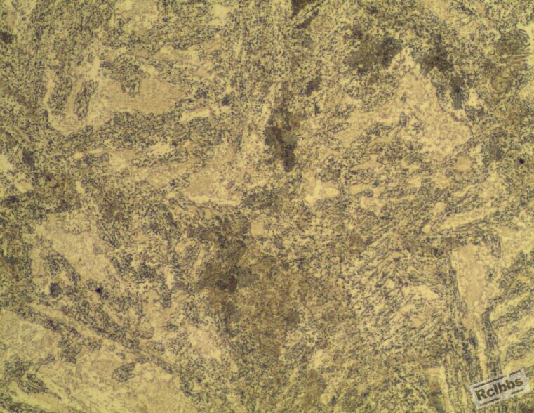

最近我们公司要加工一批G20Cr2Ni4A材质的渗碳轴承钢,由于之前没有接触过这类钢种,因此想向大家学习一下这个钢种的相关知识,我做了一个原材料的金相试样,不知道这个原材料组织是否正常?
500倍
500倍
100倍
100倍
发表于 2014-6-20 18:32:56 | 显示全部楼层
   G20Cr2Ni4A是渗碳轴承钢,我这里用的是 20Cr2Ni4A用于齿轮渗碳淬火,要求材料锻造之后930℃以上退火,参照GB/T13320标准图2中正火组织图谱100倍评定级别。
   这种材料淬透性高预备热处理以等温正火为好,没有等温正火条件可以用退火工艺。

发表于 2014-6-21 14:32:52 | 显示全部楼层
能说说上面的是什么组织吗 正常吗
发表于 2014-6-21 17:50:29 | 显示全部楼层
小~啊傻 发表于 2014-6-21 14:32
能说说上面的是什么组织吗 正常吗
   这种牌号钢在材料是非平衡组织谈不上正常与否,必须经过预备热处理纠正后再来评价。
签到天数: 1694 天
发表于 2014-6-24 18:03:48 | 显示全部楼层
意思就是这种材料原始组织没有检测的必要?
发表于 2014-6-24 20:06:37 | 显示全部楼层
   不存在对材料原始组织没有检查必要问题,而是在什么状态下才能真正做得对材料组织的检查。对于本帖图上所示的这种组织状态,想听听你是如何检查评价组织好坏的。
签到天数: 120 天
 楼主| 发表于 2014-6-25 14:22:20 | 显示全部楼层
ZX771 发表于 2014-6-24 20:06
不存在对材料原始组织没有检查必要问题,而是在什么状态下才能真正做得对材料组织的检查。对于本帖图上 ...
这种组织也就是铁素体+珠光体,我不知道这样的形态是否正确呀,没有见过,哈哈!
您的意见就是正火之后再看看组织如何嘛?
正火之后铁素体和珠光体以什么形态存在呢?
发表于 2014-6-25 17:29:23 | 显示全部楼层
您的意见就是正火之后再 ...
     你的图片上或许有一些铁素体和珠光体,绝大部分是形态分布不均匀的贝氏体组织。建议制取样块作退火处理得到铁素体加珠光体平衡组织,由此才可以查看到材料组织的真面目。希望你能弄懂我在这里说的意思。
签到天数: 120 天
 楼主| 发表于 2014-6-26 16:23:47 | 显示全部楼层
ZX771 发表于 2014-6-25 17:29
你的图片上或许有一些铁素体和珠光体,绝大部分是形态分布不均匀的贝氏体组织。建议制取样块作退火 ...
明白您的意思,谢谢,我知道怎么处理了,哈哈
