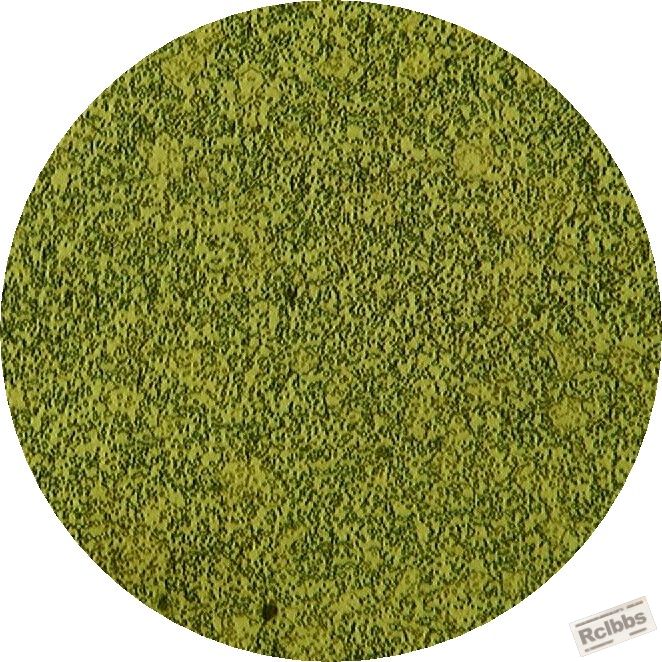

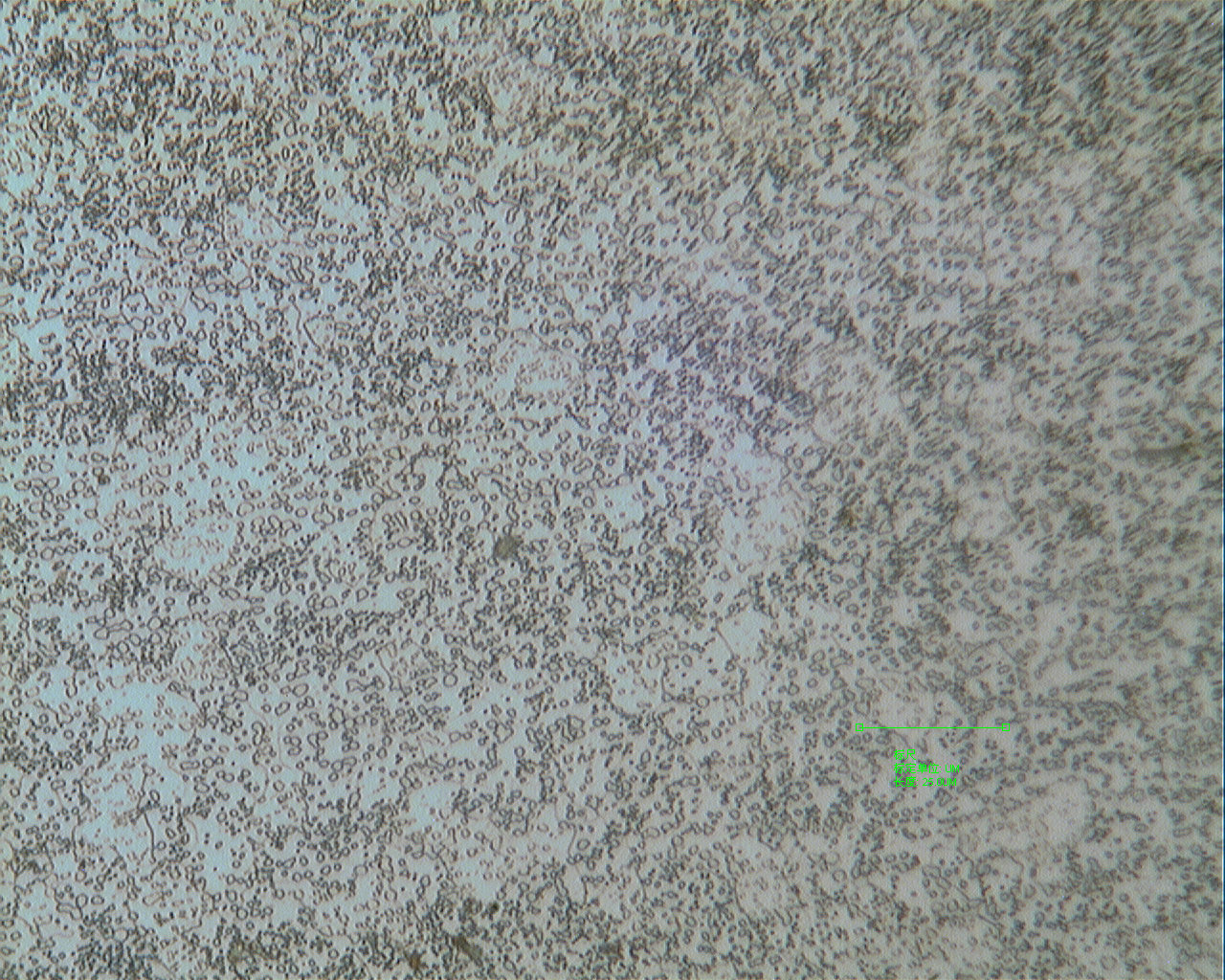

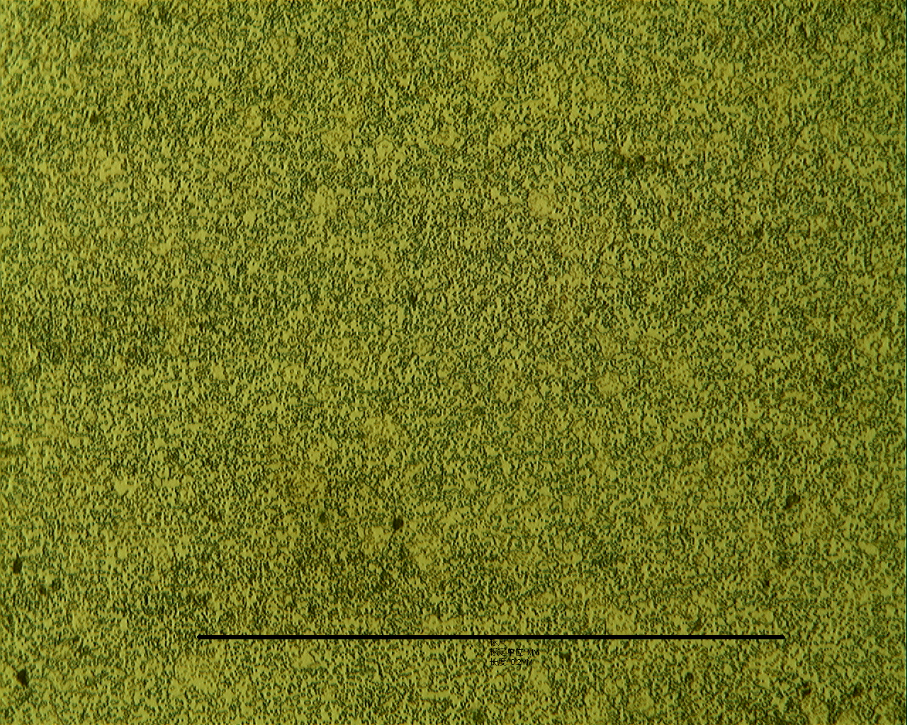

材质:A485-2,相当于国内的GCr15SiMn
锻造成型后经过球化退火工艺,依据GB/T 18254,大家看看退火组织能评几级?
500倍
500倍
1000倍
1000倍

发表于 2014-6-23 23:15:22 | 显示全部楼层
球化退火组织2级
