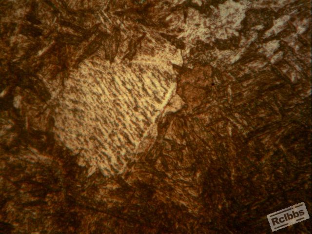

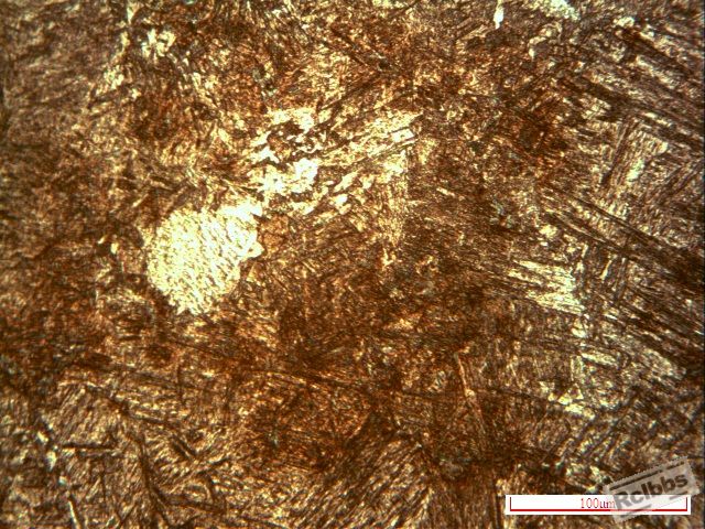

该材料淬透性不好,在调整淬火条件时发现,观赏下
放大1000倍
放大1000倍
放大400倍
放大400倍

典型案例,不错,顶一下
签到天数: 143 天
发表于 2014-8-8 11:33:01 | 显示全部楼层
400-上贝.jpg 说实话,个人感觉羽毛状不是很典型!
签到天数: 107 天
发表于 2014-8-8 12:46:05 | 显示全部楼层
同意楼上观点。

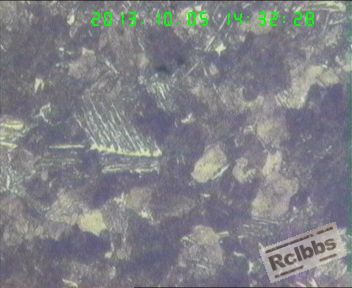

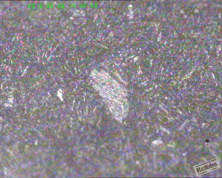

来个典型点的,45号钢调质。没什么了不起,羽毛到处有!
400
400
这个典型,收藏了。
楼主的,我看成P了。

这个典型,十分应该收藏。
学习了。谢谢

说说羽毛的利弊吧:lol
果然是大侠  果断收藏了

羽毛状上贝,淬火冷却不好时,常可以看到
签到天数: 498 天
 楼主| 发表于 2014-8-12 08:44:00 | 显示全部楼层
liuhuaihe 发表于 2014-8-11 19:15
羽毛状上贝,淬火冷却不好时,常可以看到
是啊,这个组织还不算太坏,不影响使用

挺典型的,看了你经常看金相啦,工件上还是避免为好
签到天数: 8 天
发表于 2014-8-13 07:52:43 | 显示全部楼层
   请问什么钢种,这样组织是淬火后取的吗?

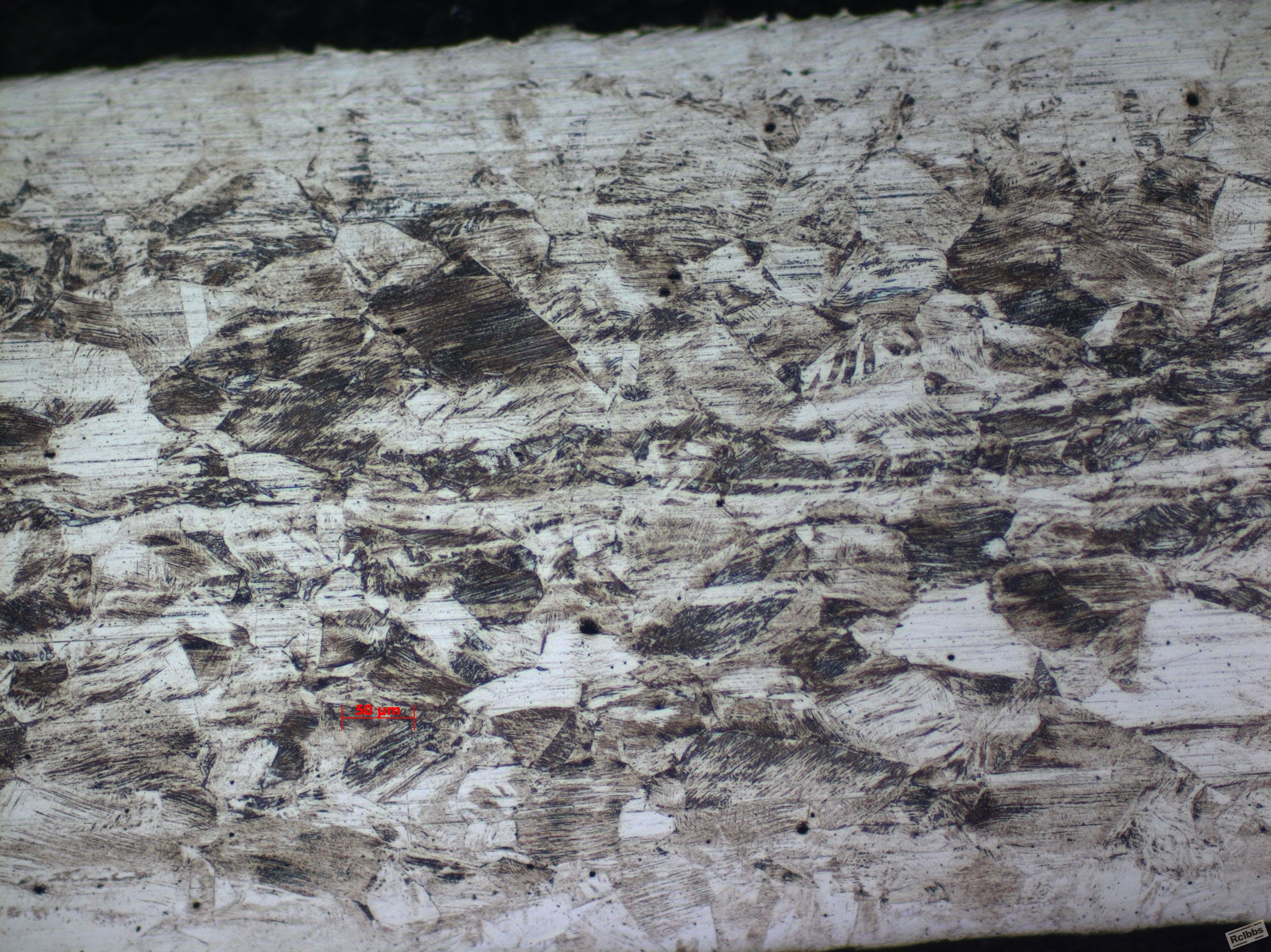

201不锈钢中的羽毛,据说是退火态的
不锈钢中的
不锈钢中的

yuanchengyi 发表于 2014-8-13 07:52
请问什么钢种,这样组织是淬火后取的吗?
35MnB,淬火组织,材料本身淬透性不好,调整淬火淬火条件时在工件断面心部发现的,这种组织经常见到

匡匡FIGHT 发表于 2014-8-13 08:04
201不锈钢中的羽毛,据说是退火态的
滑移线吧

如果是贝氏体岂不是很危险,还炫耀!!!
