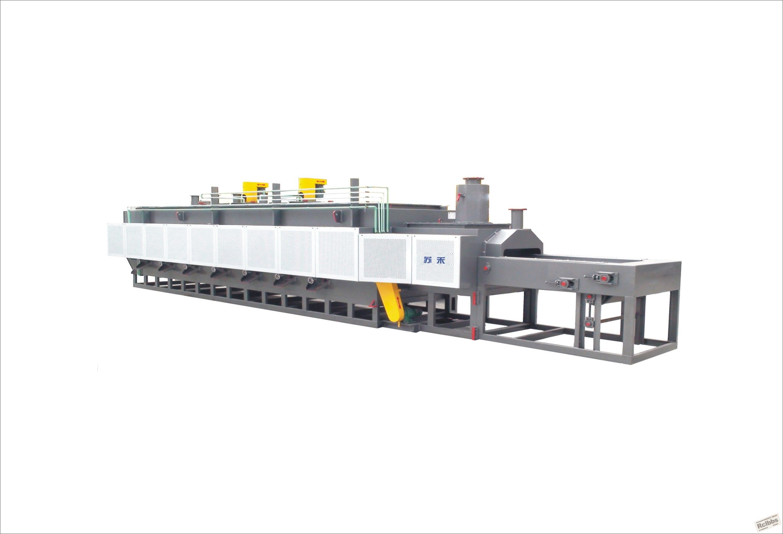

连续式托辊网带炉很适合各类工件调质.碳渗及光亮淬火,用甲醇滴注做保护气氛,用丙烷作富化剂渗碳。。。。。。苏州苏禾炉业有限公司  联系电话:13706207170
