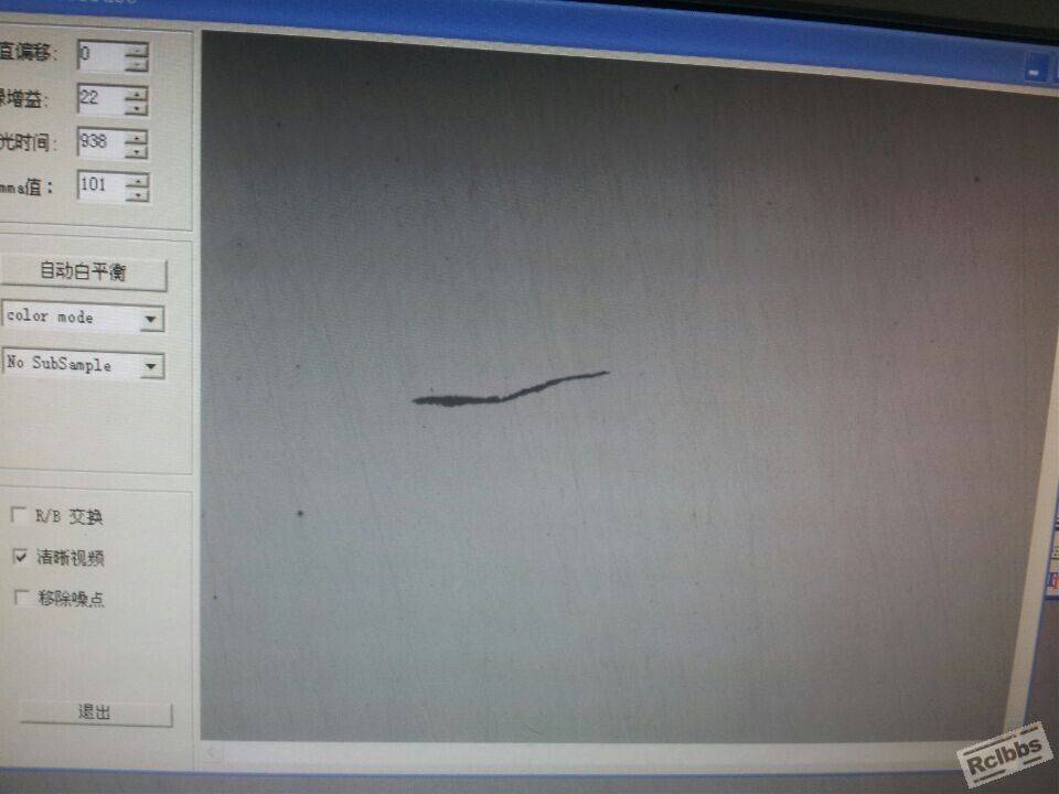

[attachimg]127940
请教大家,这个夹杂物形态是什么类型的,是C类夹杂物吗,
个人初步认为是硅酸盐

从颜色和形状看是C类夹杂物------------------

应该是C类夹杂物---------------------------

同意以上观点,个人感觉也是C类夹杂……

老实说,我也不知道这个是C类还是A类
首先,这个是热轧后钢材的夹杂物,还是经过锻压后的夹杂物的,我也有个疑问,锻压后夹杂物的形态会有怎么样的变化?A类会被锻压成C类么?
还求大神释疑

显微镜下A.C类可以区分,图片不好确定对比度是否合适。
上面的像C类,下面像A类

是C类夹杂物,是A类还是C类显微镜里可以区分,C类夹杂物是深色的,A类夹杂物是浅灰色的

谢谢上图进行对比,

夹杂物仅仅凭借颜色区分吗?
发表于 2014-11-17 11:41:11 | 显示全部楼层
怎么还拐了个弯?夹杂物一般都不会拐弯的 。

颜色和形态都要思考分析的

那你认为是什么呢 什么类型的夹杂物?
发表于 2014-11-22 22:32:16 | 显示全部楼层
金相二级考试里有考这个的。。我记得。网上也有复习资料
“在暗场照明下,从目镜中观察到硫化物呈_______,氧化铁呈________,硅酸盐______。”
答案:“硫化物呈不透明并有亮边;氧化物呈不透明,比基体还黑;硅酸盐呈透明 ”;P
