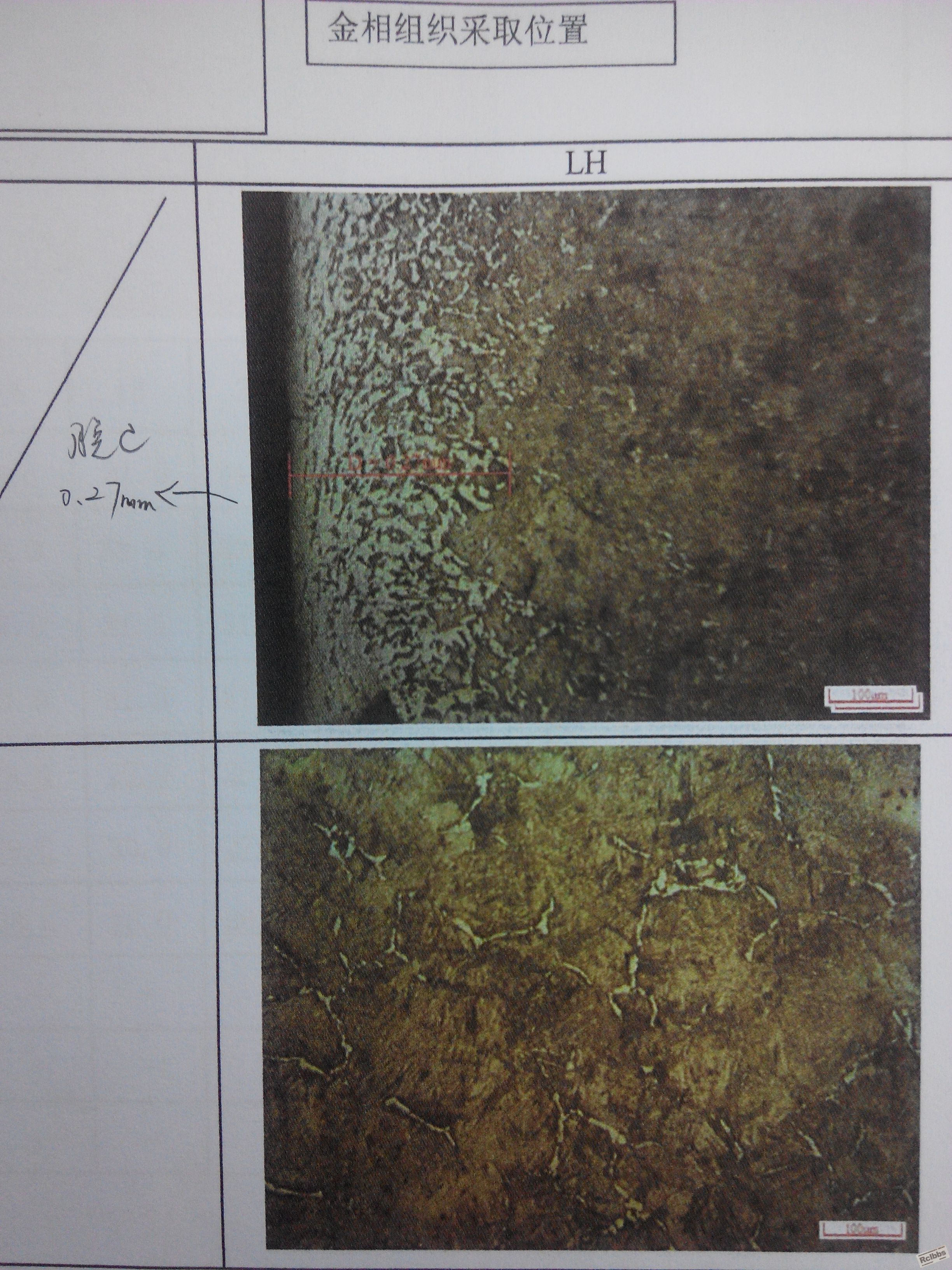

直接看图,还好在品质确认时发现外观不对劲,果然有问题,表面脱碳加深,组织中有F(材质35MnB)

硬度偏低的原因是表面脱碳。网状铁素体是开始冷却速度过慢。

什么炉子?有保护气氛的话,卡住不至于脱碳这么深吧
是锻件在空气中传送到淬火机的过程
