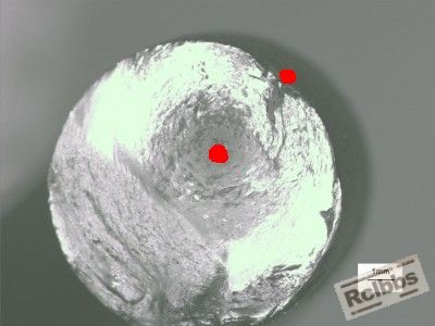

各位,弹簧疲劳断裂,想请大家确认一下疲劳源的位置,为什么?

发表于 2014-11-1 20:22:33 | 显示全部楼层
照片不清晰,有2处可能是断裂源。

发表于 2014-11-2 02:47:24 | 显示全部楼层
签到天数: 953 天
发表于 2014-11-2 11:18:03 | 显示全部楼层
照片要从各个角度多拍些,断口要清晰,以方便别人判断。

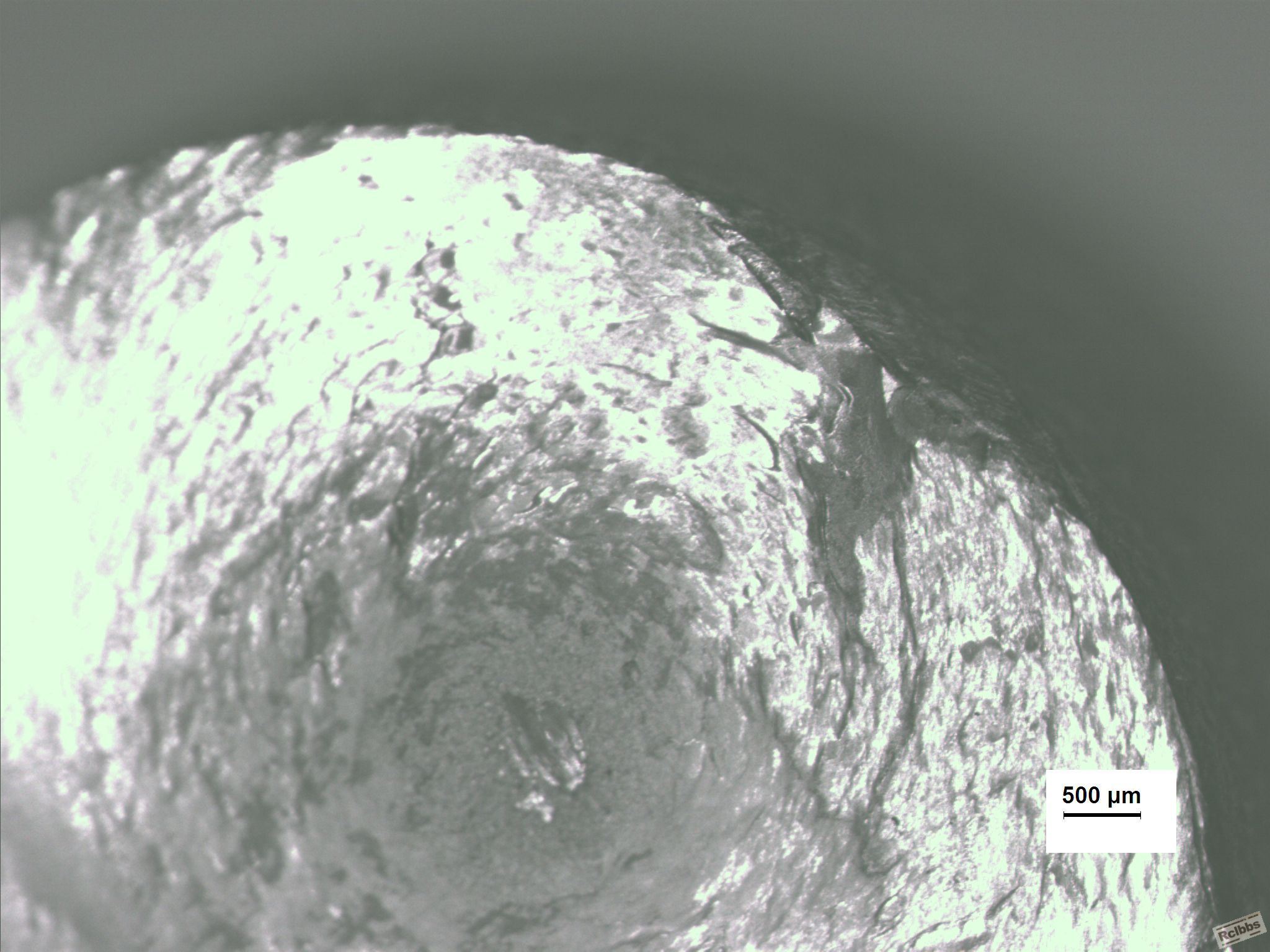

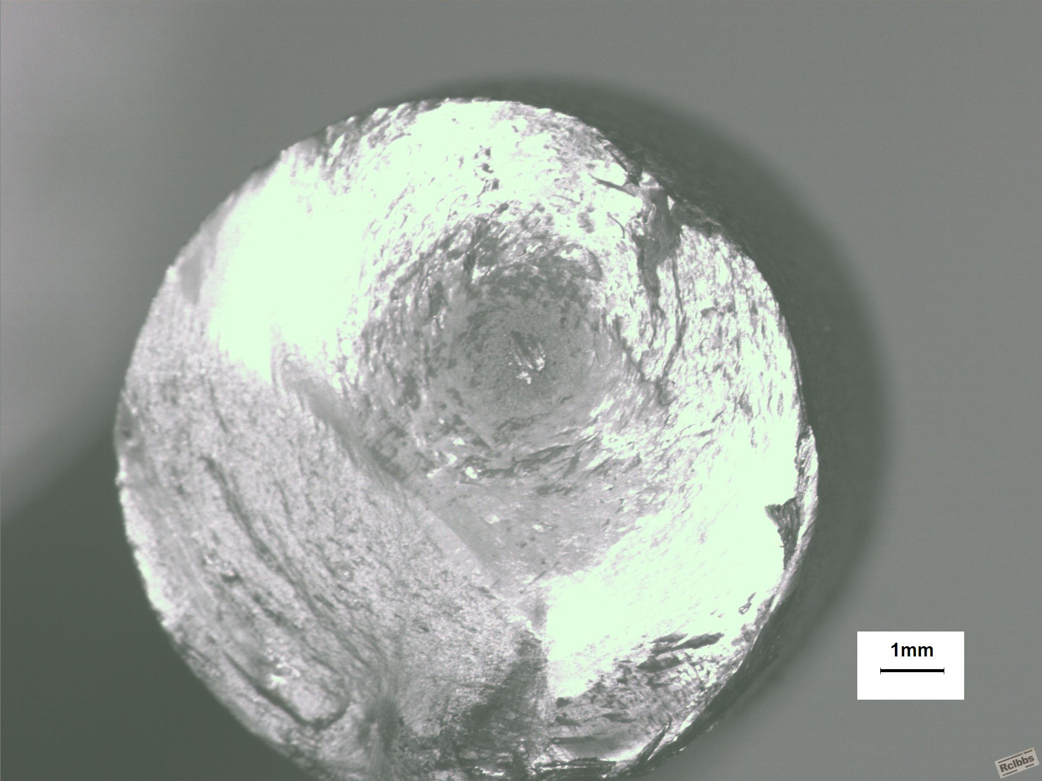

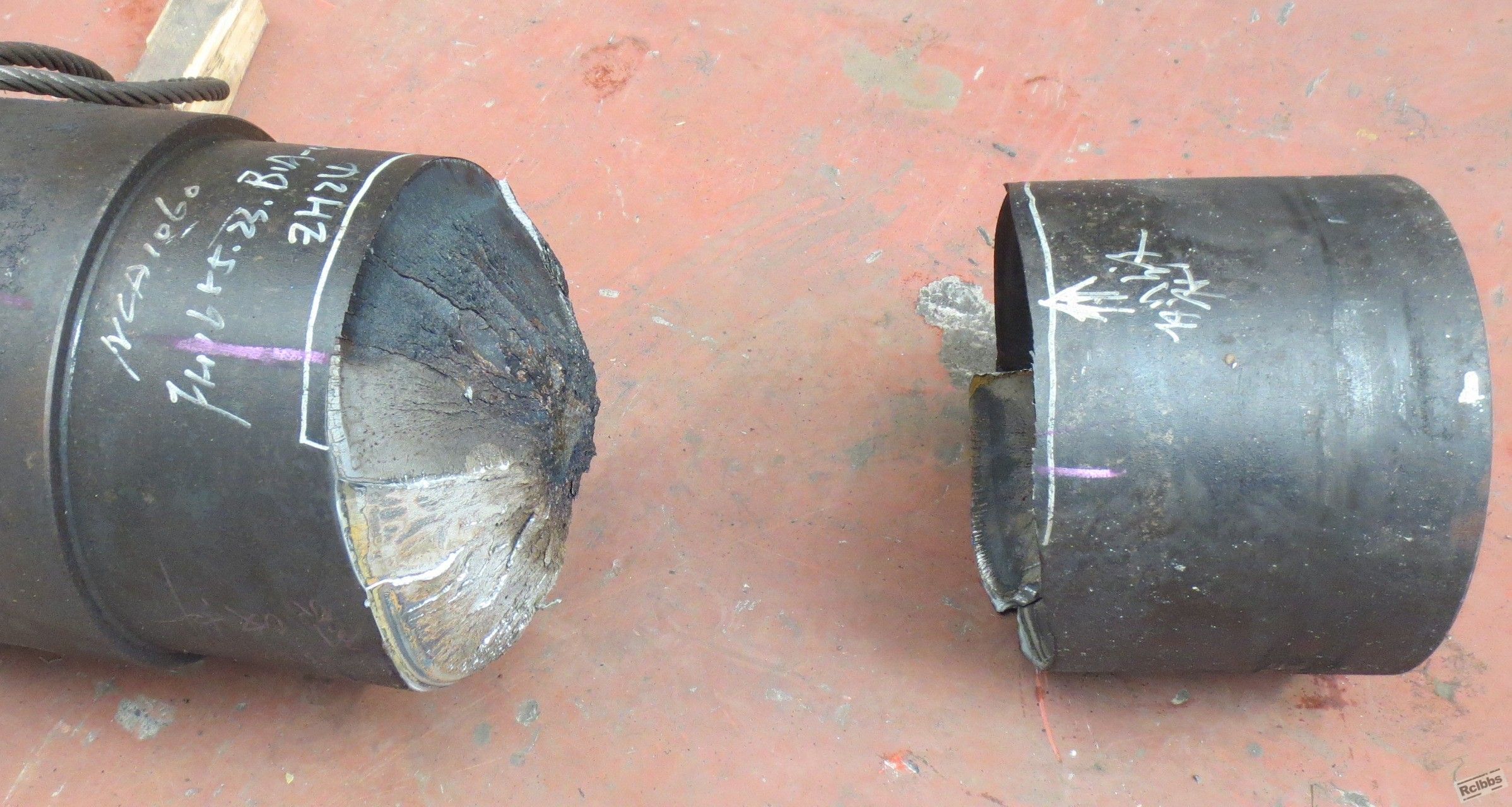

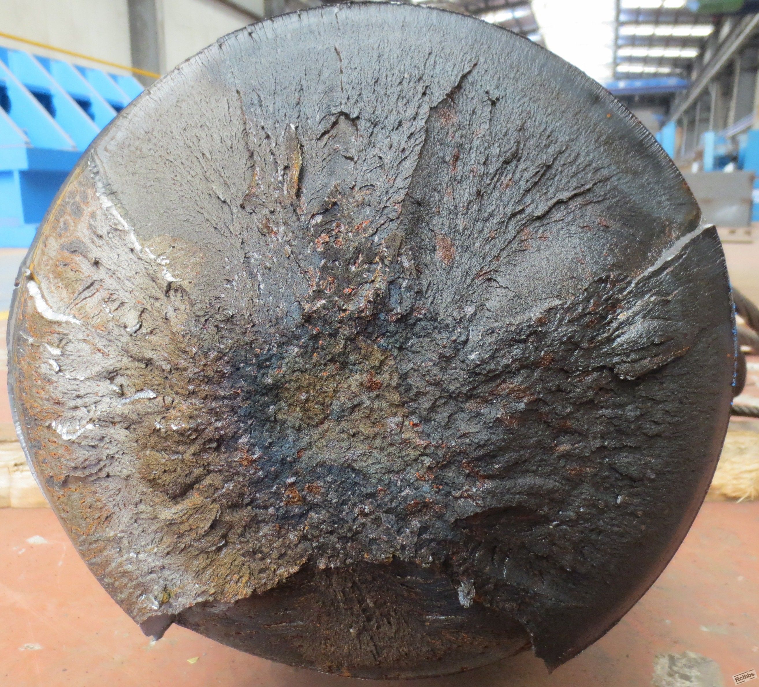

下面的照片是昨天别人发来的,可看出裂源在心部。
chg1555 + 10 感谢上传

签到天数: 128 天
发表于 2014-11-2 17:48:22 | 显示全部楼层
下面的照片是昨天别人发来的,可看出裂源在心部。 ...
疲劳源在圆周的许多地方生成,同时以45度向中心扩展并在中心部位形成瞬断区,叫做星型断口。

这上传的断口是单向扭转星形疲劳断口,楼主的是双向扭转加剪切疲劳断口,有不小的面积经过反复摩擦变得闪闪发光,要想拍照清楚有一定难度,建议在自然光下拍照。回复只讨论失效分析,不要抒发个人情感。

发表于 2014-11-2 19:24:15 | 显示全部楼层
虽然发照片的人没作说明,但可以看出是淬火热处理时发生的断裂,所以不是疲劳断口。

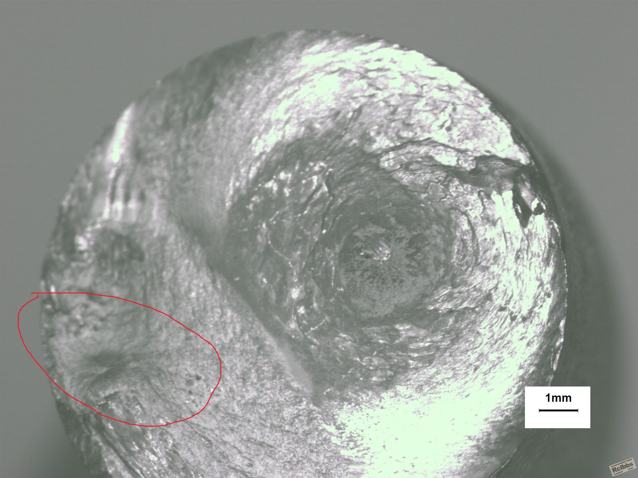

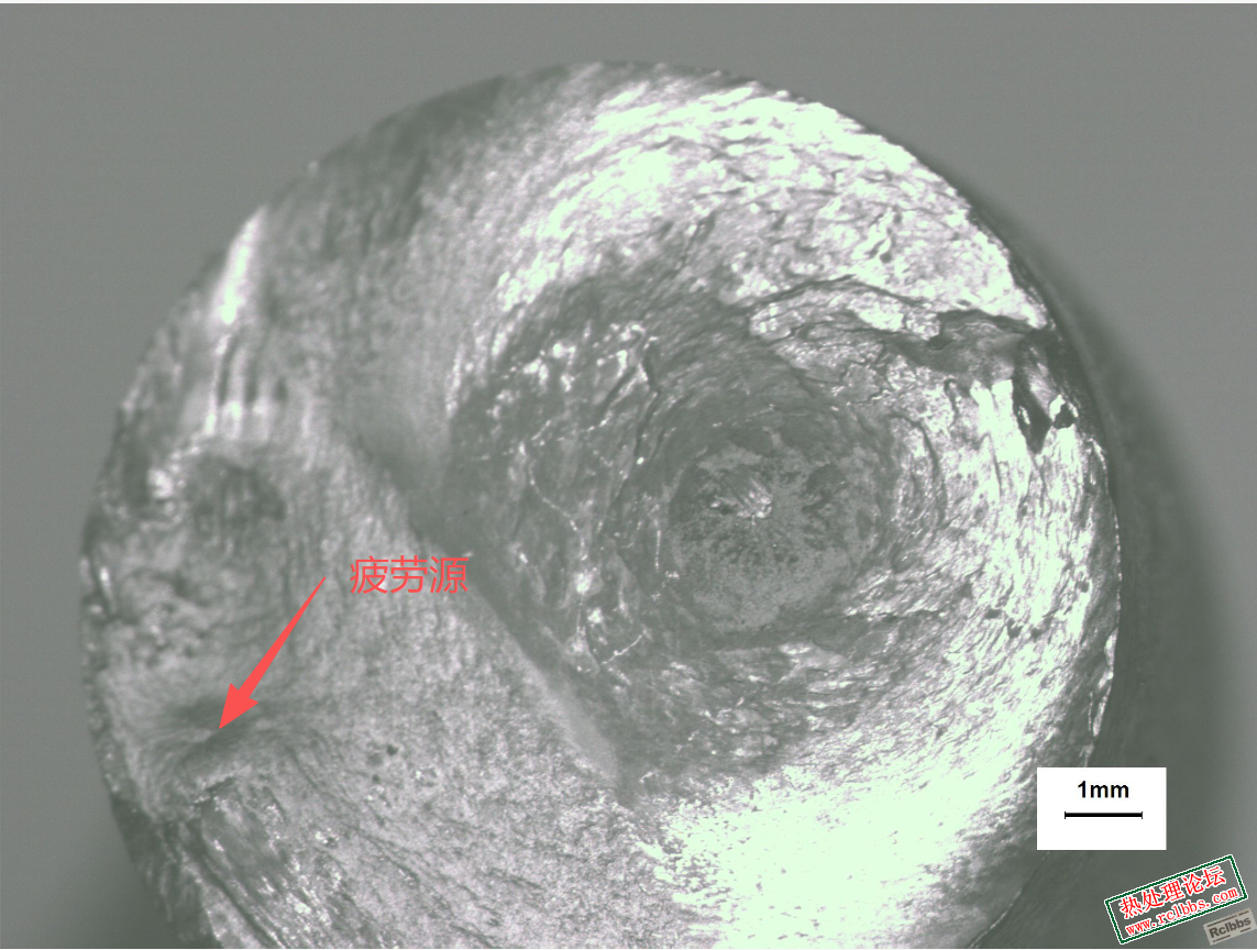

发表于 2014-11-3 09:19:25 | 显示全部楼层
实验室做疲劳试验之后形成的断口吧?感觉有多源性,除袁工二楼指出的中间一点裂纹源外,3楼红色圆圈处也可能是疲劳源。
像这种宏观贝纹线不明显的疲劳断裂源区判断最终还是上扫描电镜更清楚。

发表于 2025-12-13 16:40:02 | 显示全部楼层
疲劳源在那个有45°斜面的位置上,这种弹簧疲劳断口还是挺常见的。
