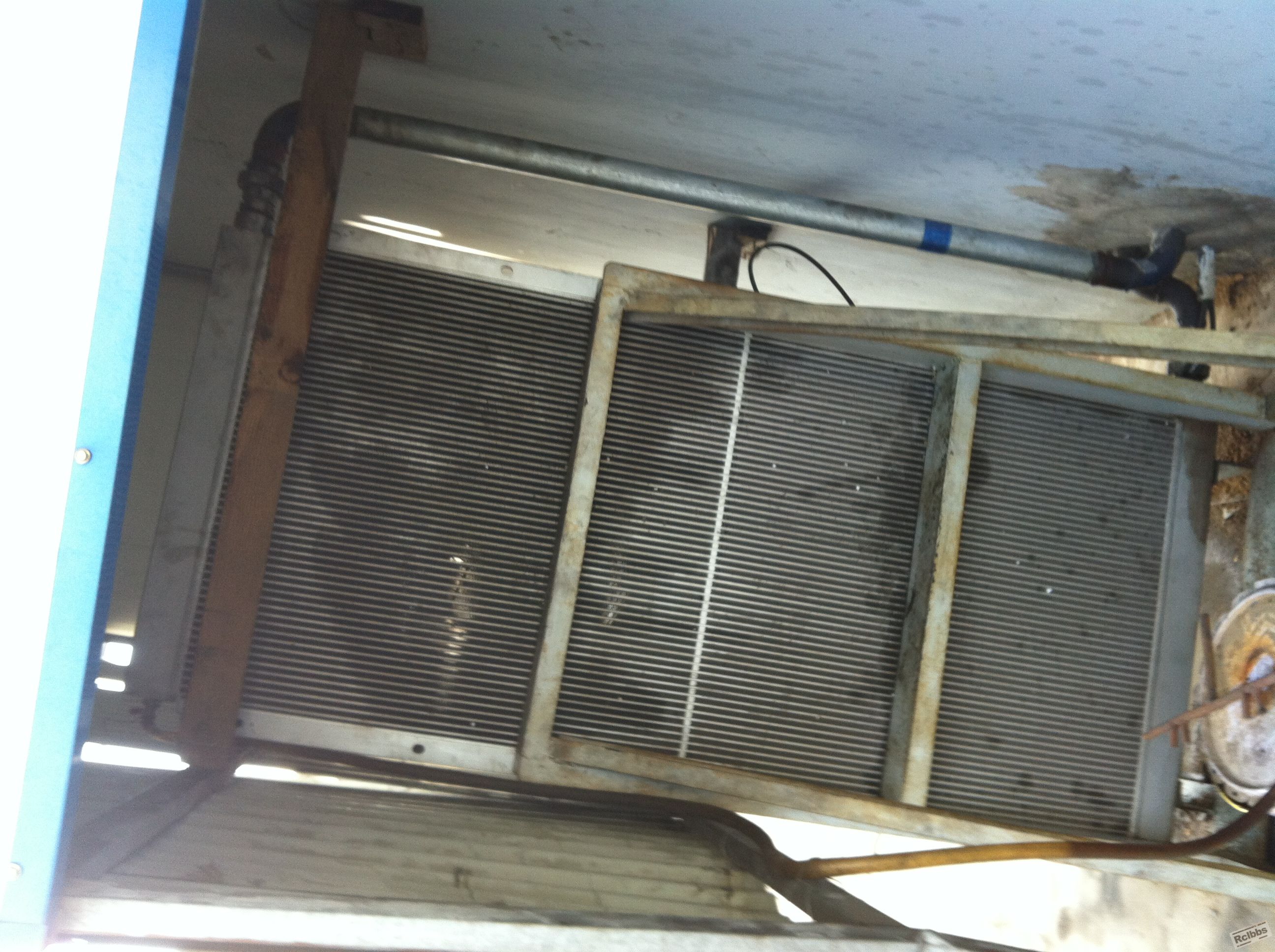

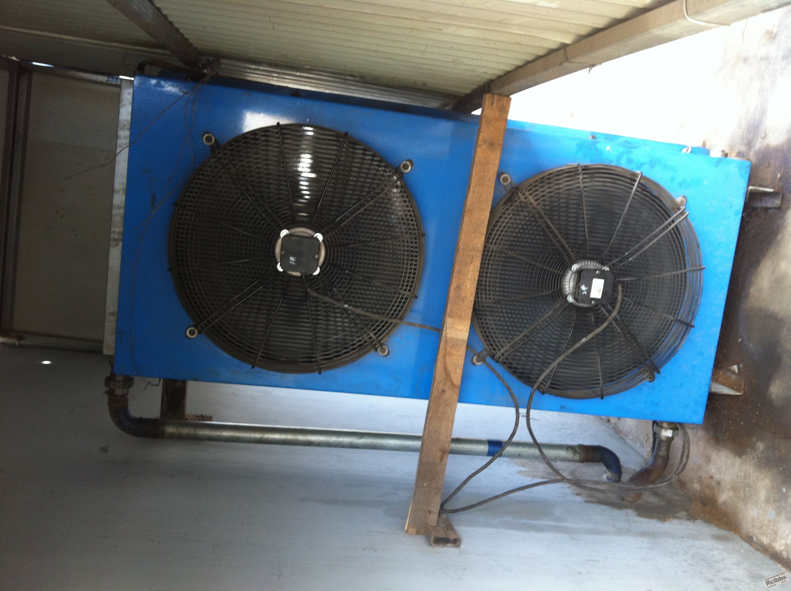

请问楼上版主,哪家的好?今年6月多用炉厂家给我发了一种上海产的换热器,不是管式,应该是片式,用了4个月就堵的不行了,到最后,每小时只能降温6度,拆下来用高压风鼓了3个小时,效果也不是很明显,下图便是 a 003.jpg a 002.jpg 。厂家说给油加一个过滤器,我觉得加也没用,决定再换一种。

用列管式的不会堵

母工,有图吗?这几天,我的板式换热器也堵了。也想调
