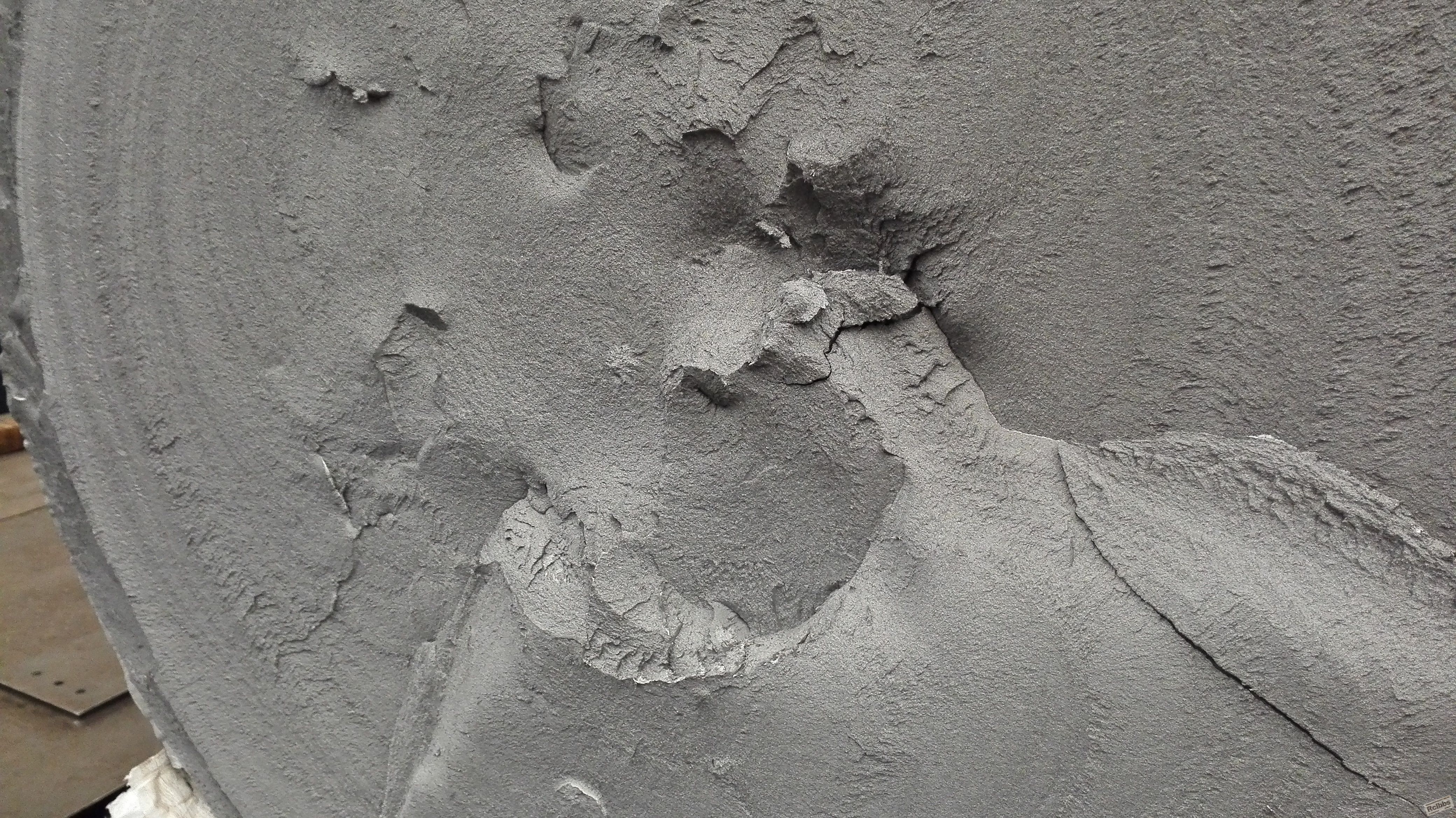

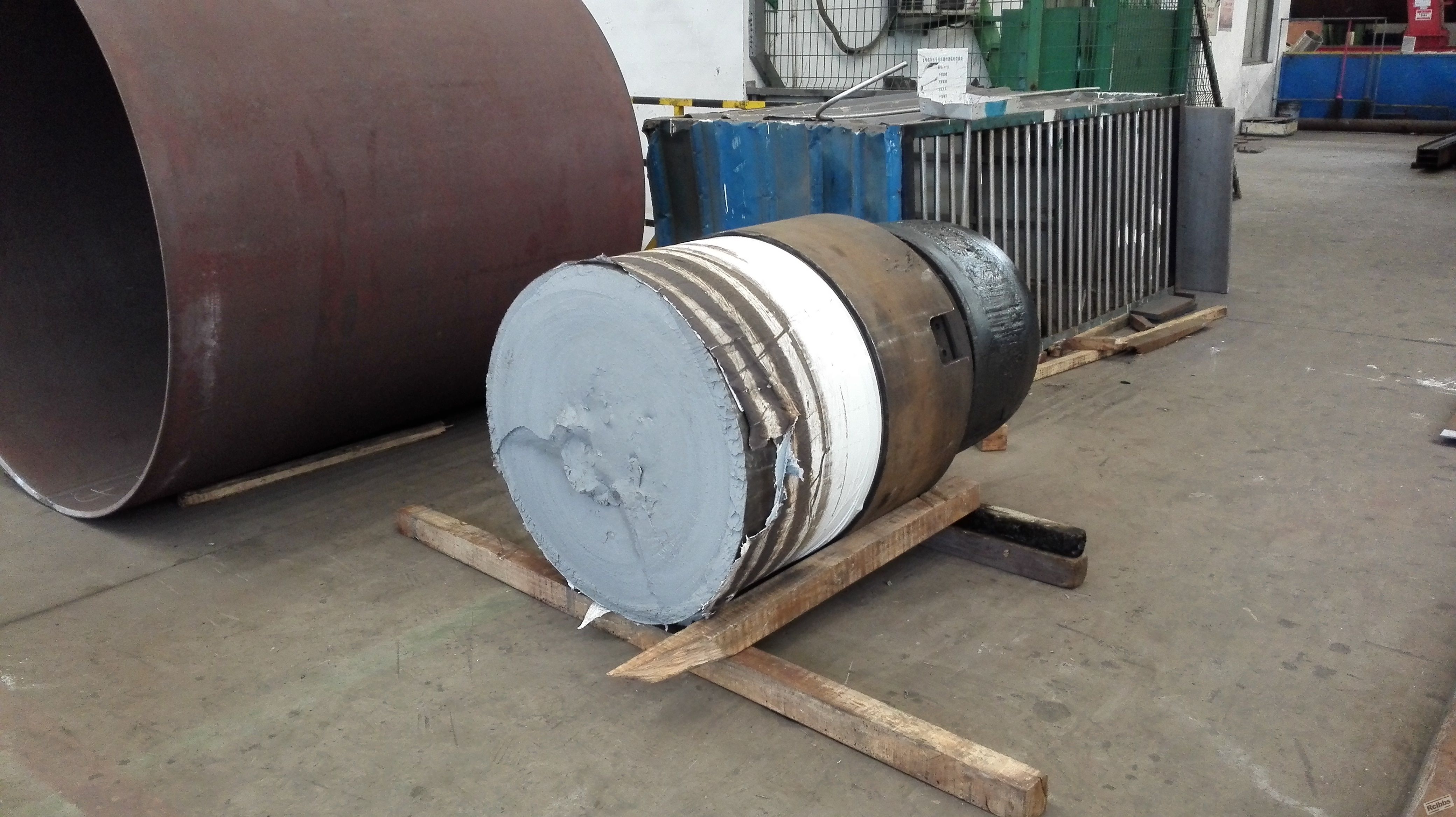

如题。

单边弯曲加少量选择应力开裂!在此区域找裂纹源。

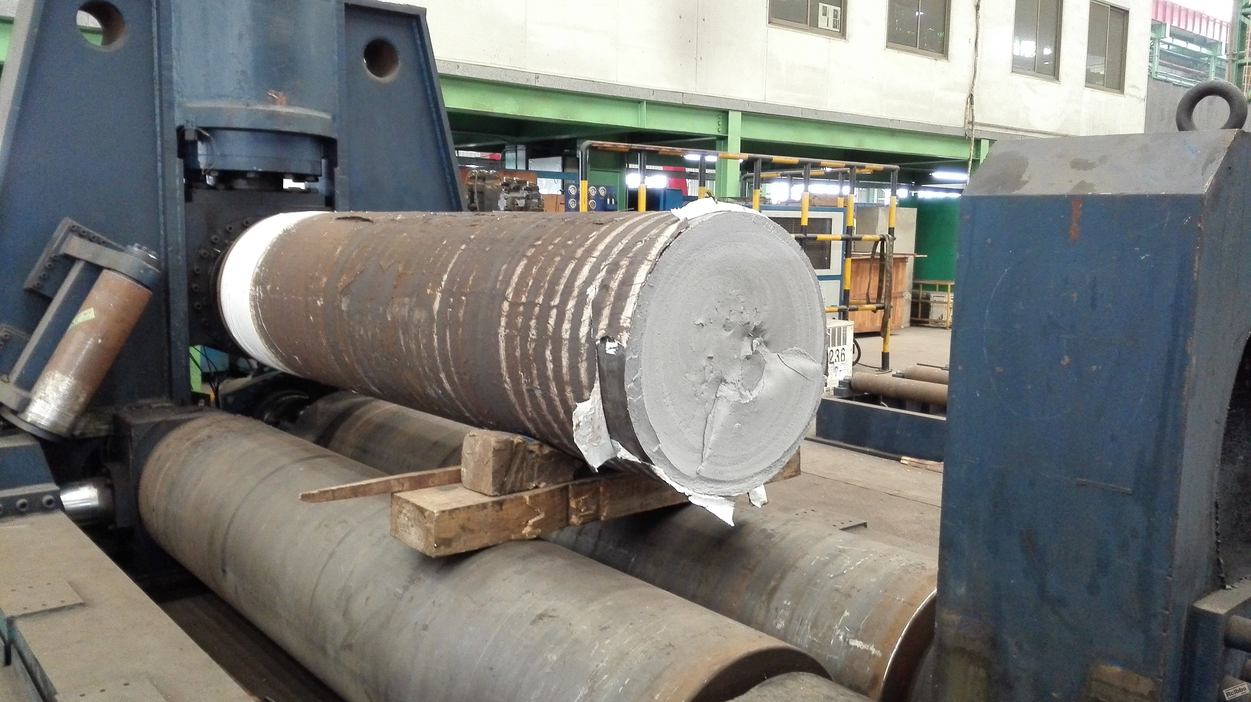

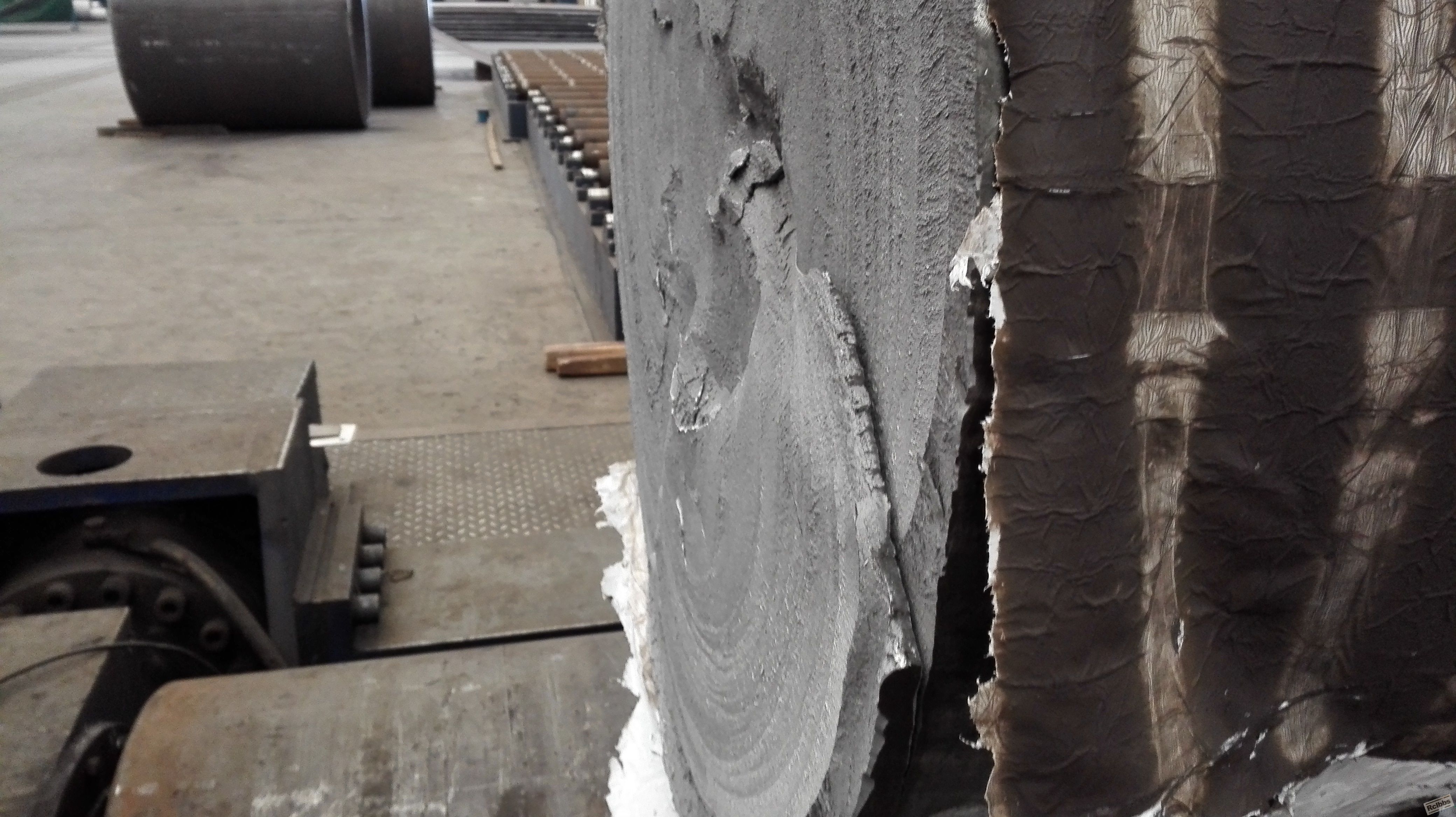

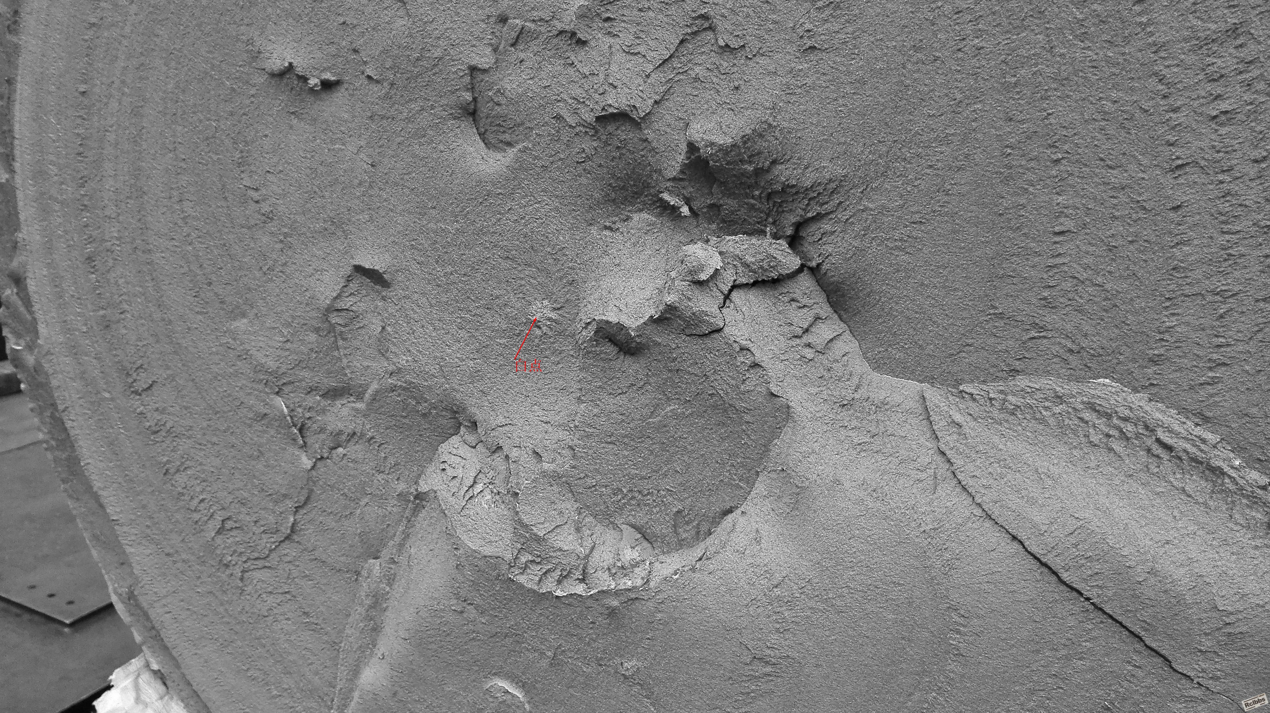

 楼主| 发表于 2015-1-4 13:16:42 | 显示全部楼层

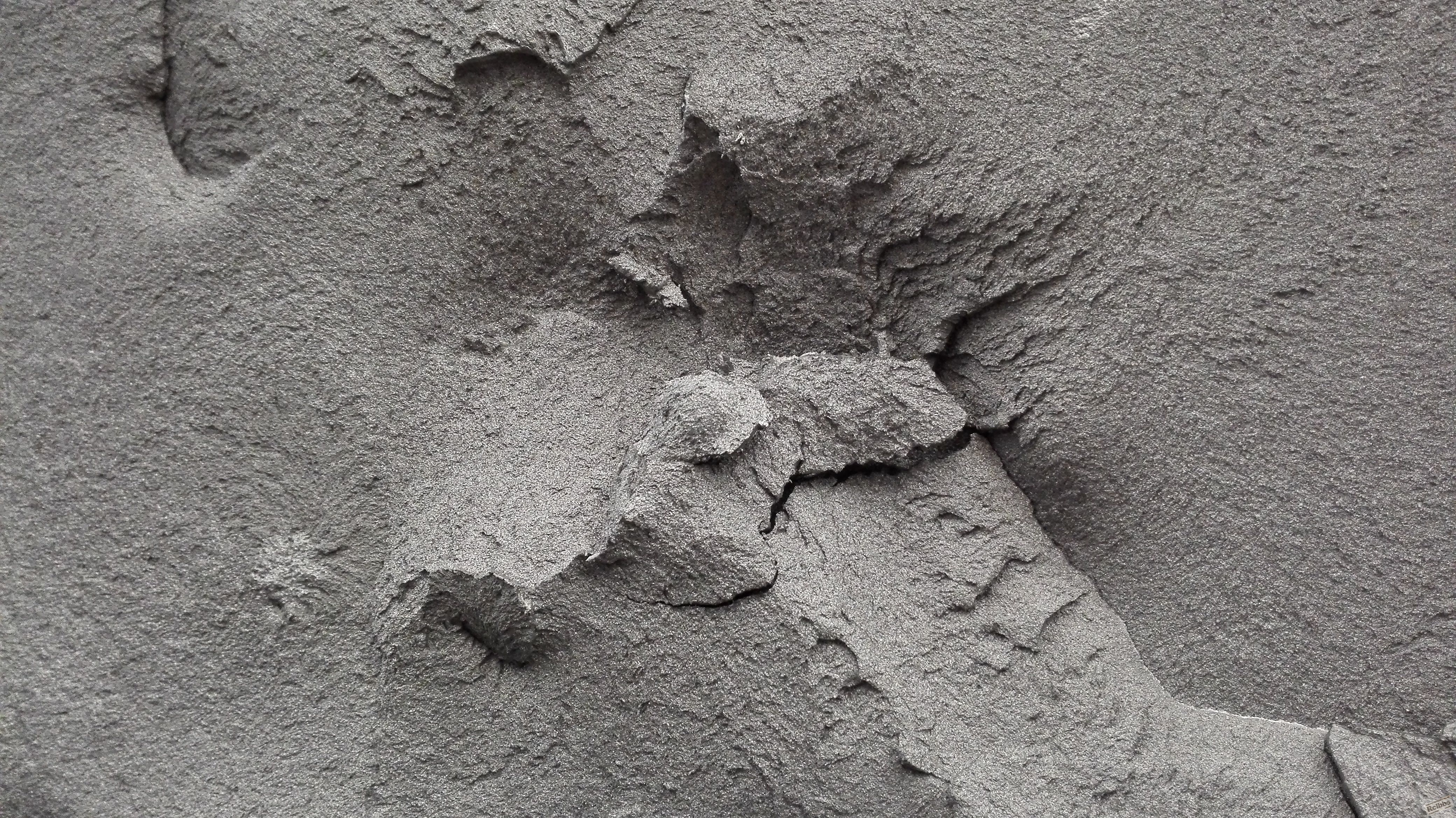

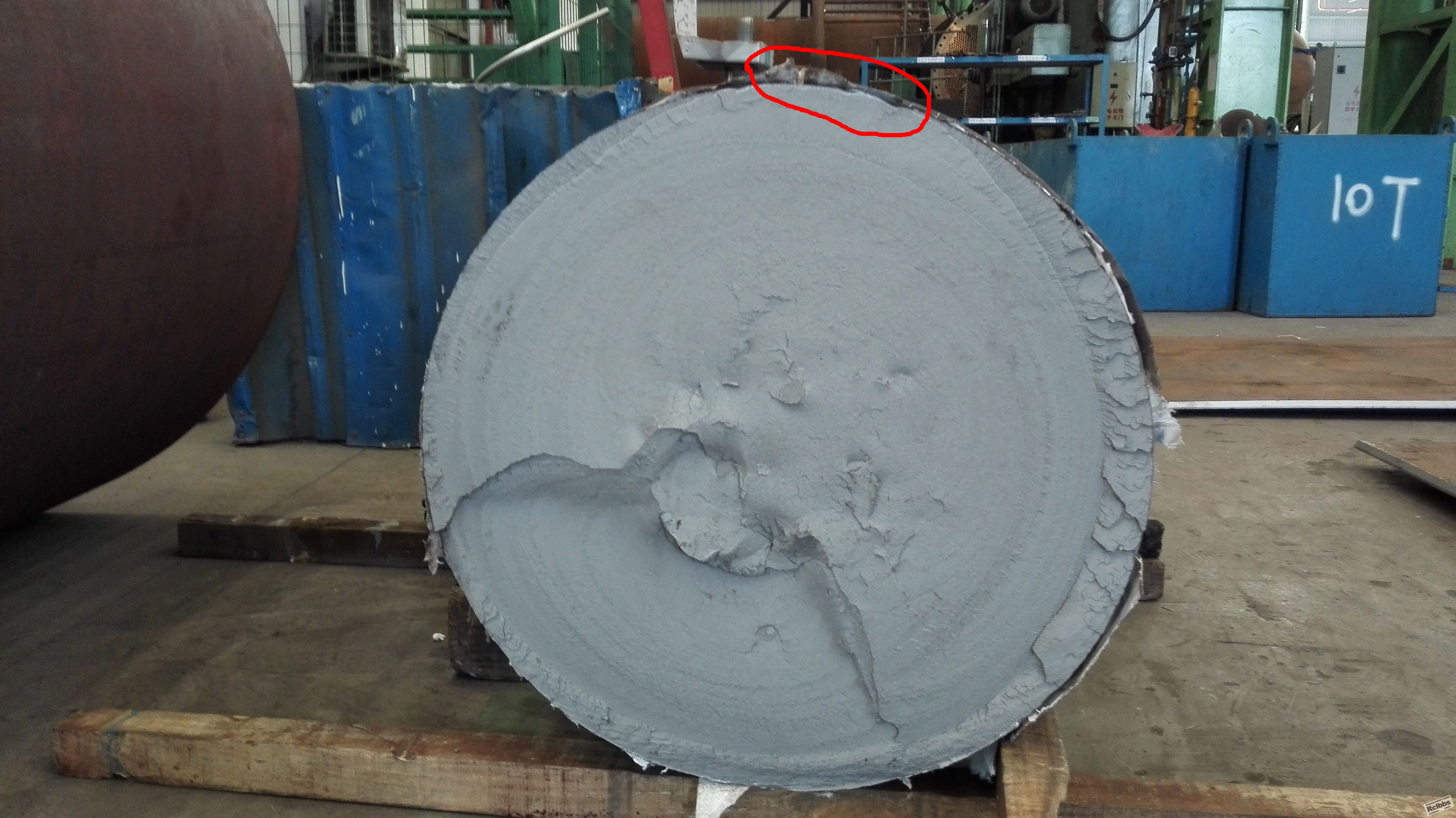

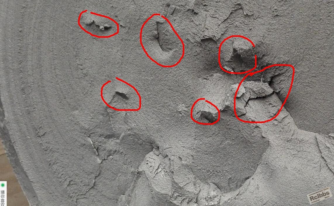

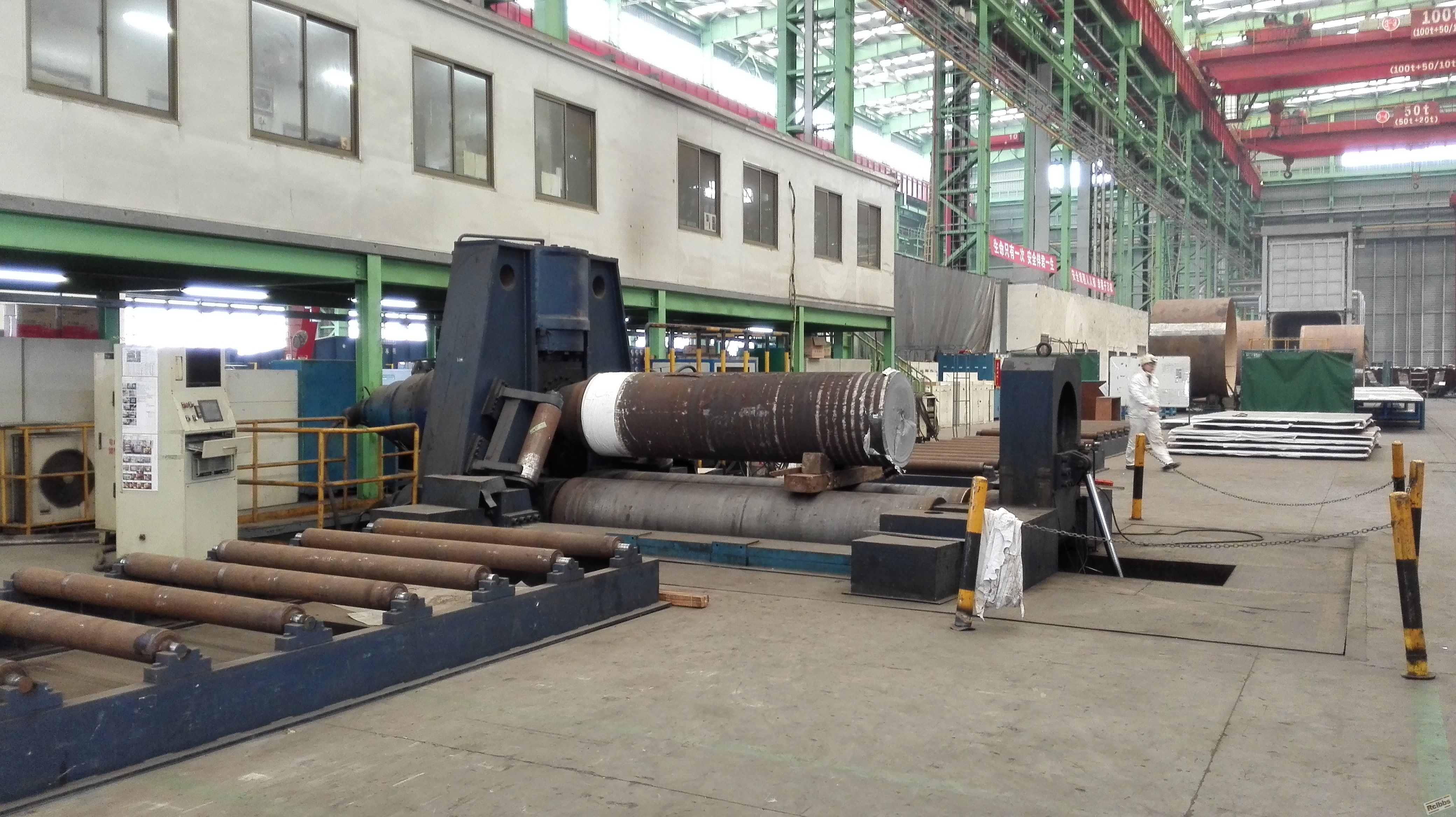

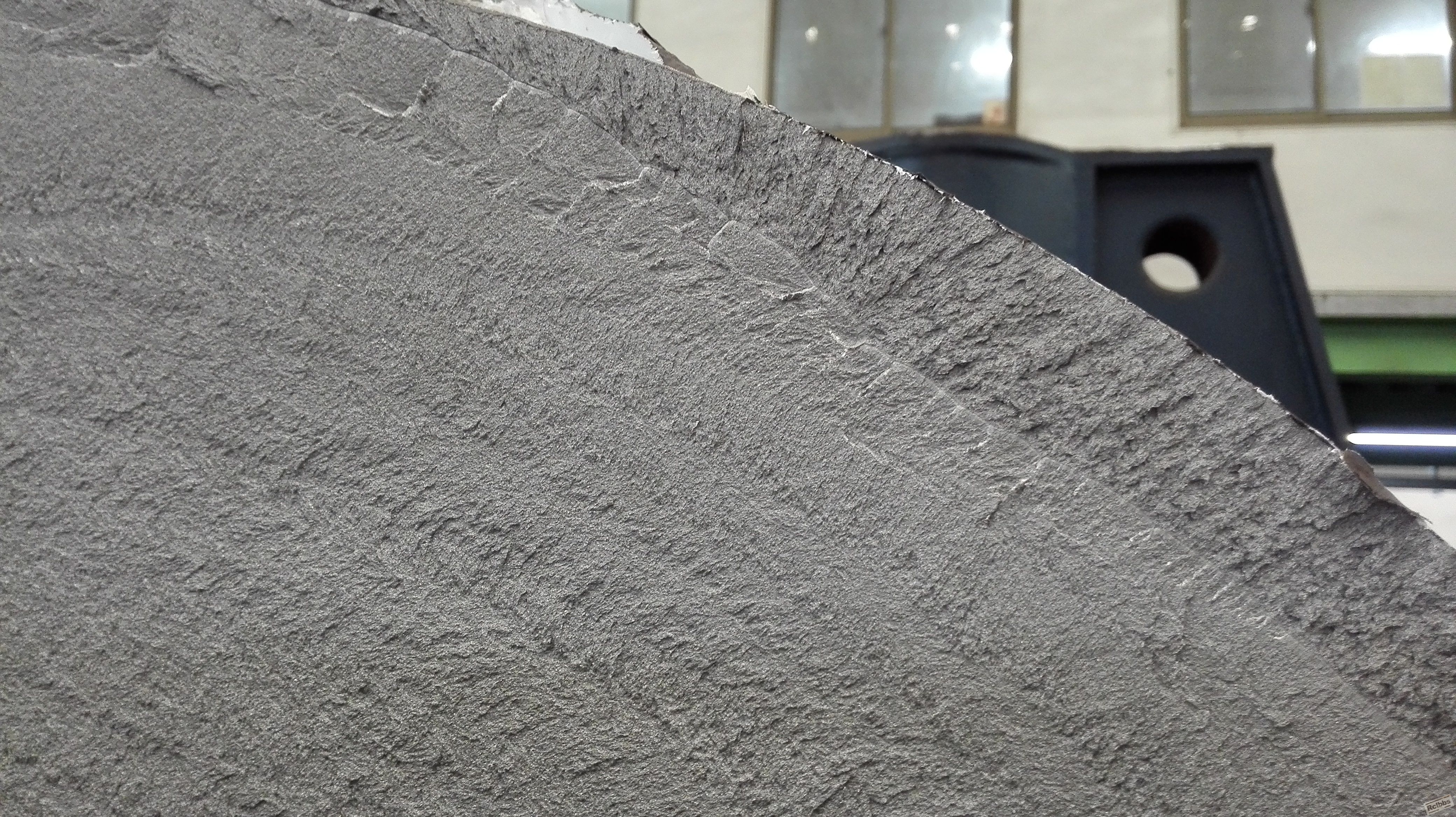

IMG_20141220_100948.jpg IMG_20141220_101000.jpg IMG_20141220_101202.jpg IMG_20141220_101109.jpg IMG_20141220_101045.jpg IMG_20141220_101036.jpg 图片

发表于 2015-1-4 13:33:04 | 显示全部楼层
似有内裂----------------------------------------------------

 楼主| 发表于 2015-1-4 13:36:16 | 显示全部楼层
前辈好,能详细说明一下吗?
需要什么信息及检测我尽力提供。

发表于 2015-1-4 13:55:40 | 显示全部楼层
hovely 发表于 2015-1-4 13:36
前辈好,能详细说明一下吗?
需要什么信息及检测我尽力提供。
建议做UT-------------------------------------------------------------

 楼主| 发表于 2015-1-4 14:01:58 | 显示全部楼层
好的,我竟快落实UT。另外想问一下,从断口看,是内裂引起的吗?

发表于 2015-1-4 14:09:34 | 显示全部楼层
从外表面开裂的,表面缺陷引起的(以前压板时造成的)。

 楼主| 发表于 2015-1-4 14:14:41 | 显示全部楼层
谢谢。

发表于 2015-1-4 17:10:16 | 显示全部楼层
我與你看法一致. 從中間往外裂.

发表于 2015-1-4 21:24:37 | 显示全部楼层
我认为是内部缺陷引起的。缺陷处有空隙和裂纹

 楼主| 发表于 2015-1-5 08:09:48 | 显示全部楼层
leomet 发表于 2015-1-4 17:10
我與你看法一致. 從中間往外裂.
前辈您好,我想问一下我要怎么证明它是从中间向外裂的呢?
能帮忙给个分析路线不?

发表于 2015-1-5 09:11:16 | 显示全部楼层
从中间开裂的。中心有缺陷,做个金相看看。
发表于 2015-1-5 10:20:35 | 显示全部楼层
同意zqrlp的判断。。。。。
发表于 2015-1-5 13:57:44 | 显示全部楼层
能帮忙给个分析路线不?
是否此处卷过其他东西如钢筋类等

 楼主| 发表于 2015-1-5 14:00:44 | 显示全部楼层
jdj19 发表于 2015-1-5 13:57
是否此处卷过其他东西如钢筋类等
没有,一直是卷钢板。另外,这家的卷板机不是第一次断辊。
发表于 2015-1-5 14:18:51 | 显示全部楼层
或许厂家清楚他们棍子材料来源

发表于 2015-1-5 16:46:41 | 显示全部楼层
断面平齐,塑性变形很低,断裂源在中间一个面积上,氢脆断裂,白点为证。
