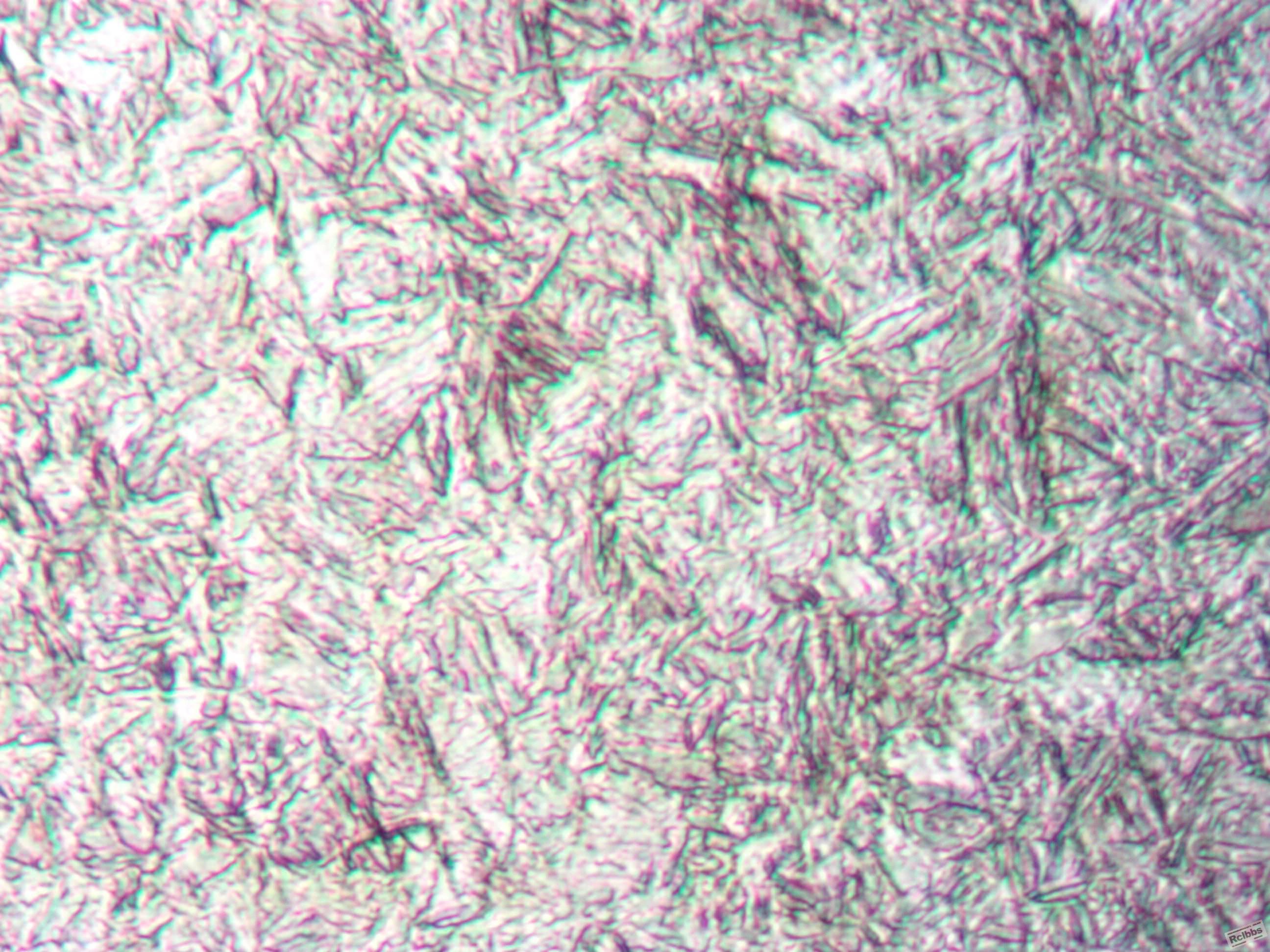

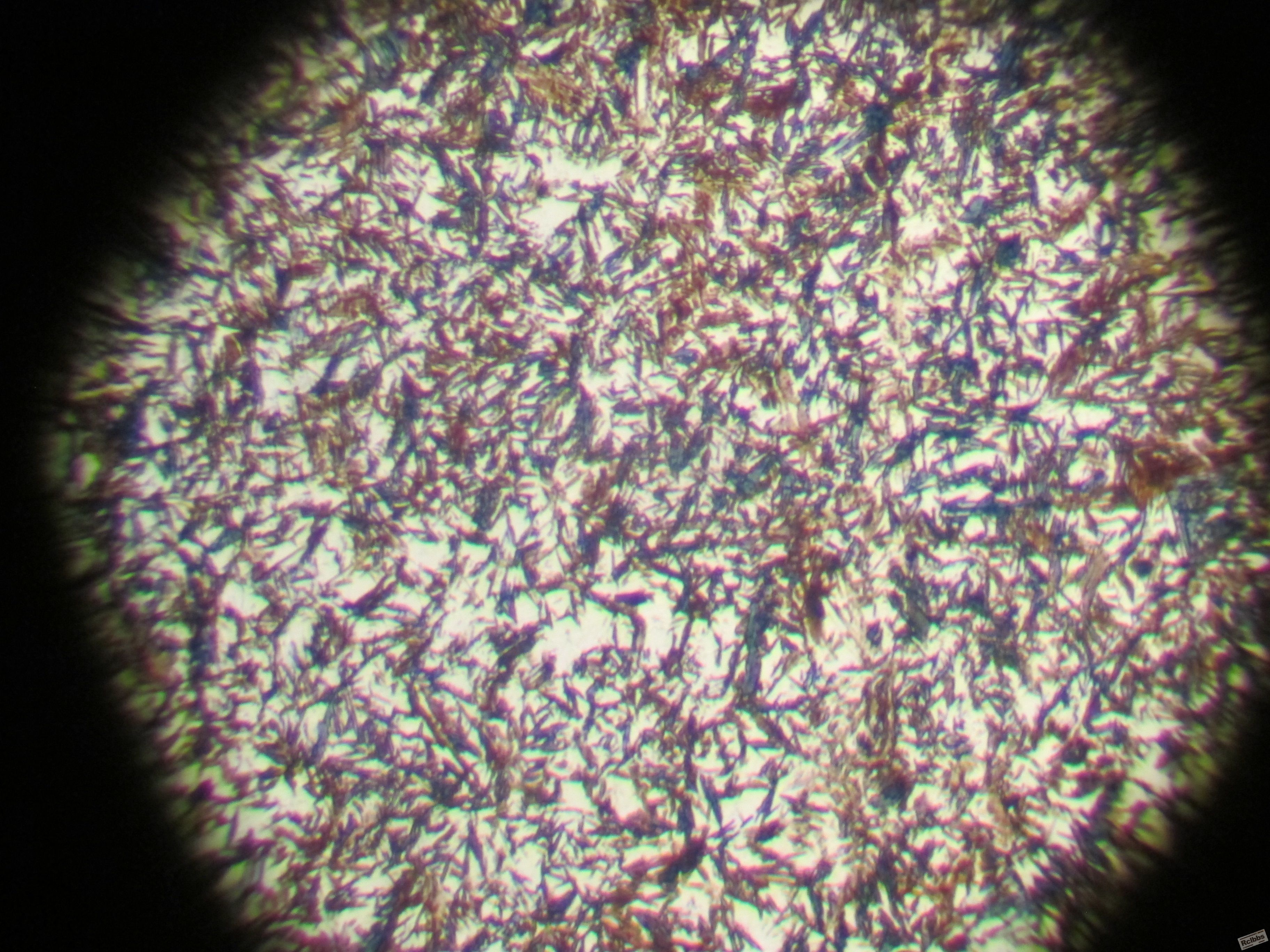

18Cr2Ni4WA渗碳后淬火的中心组织,是M还是B呢?

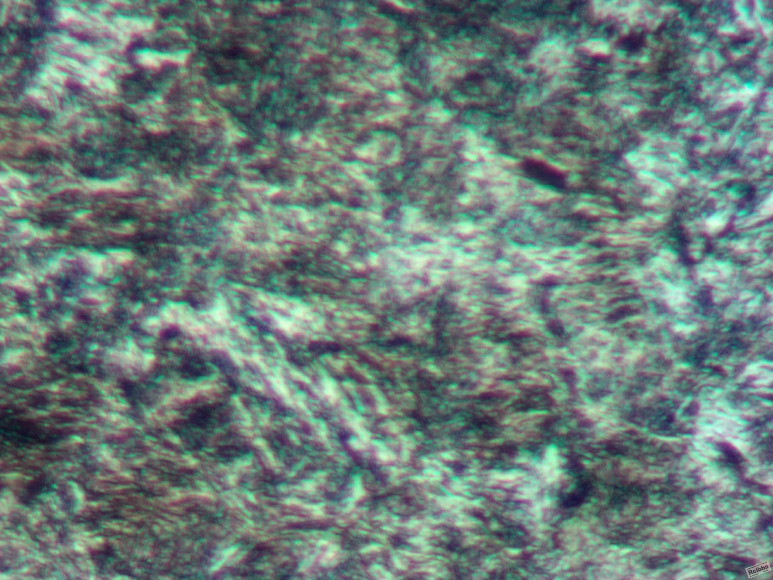

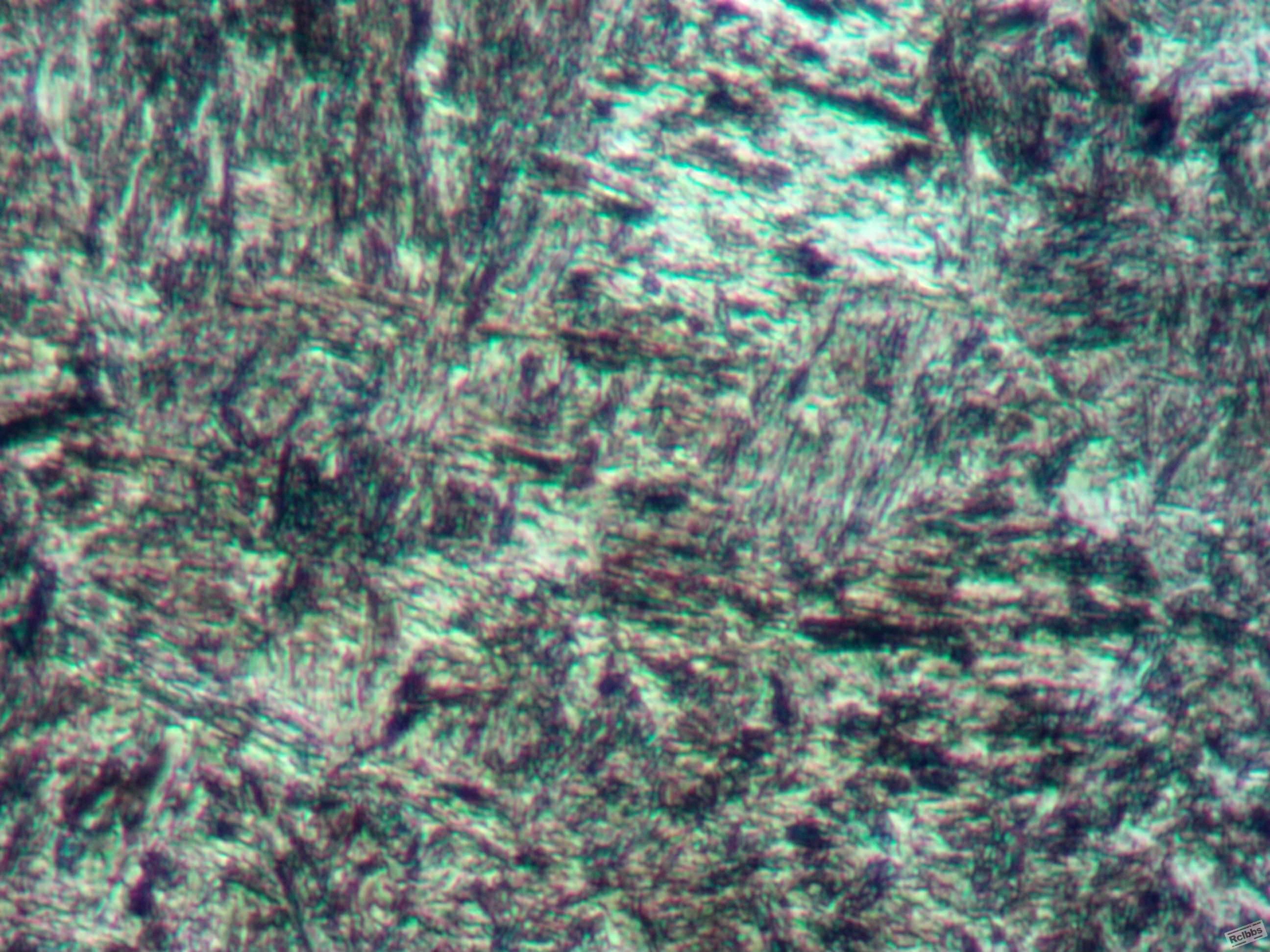

20CrMnTi中心组织是不是M+F?

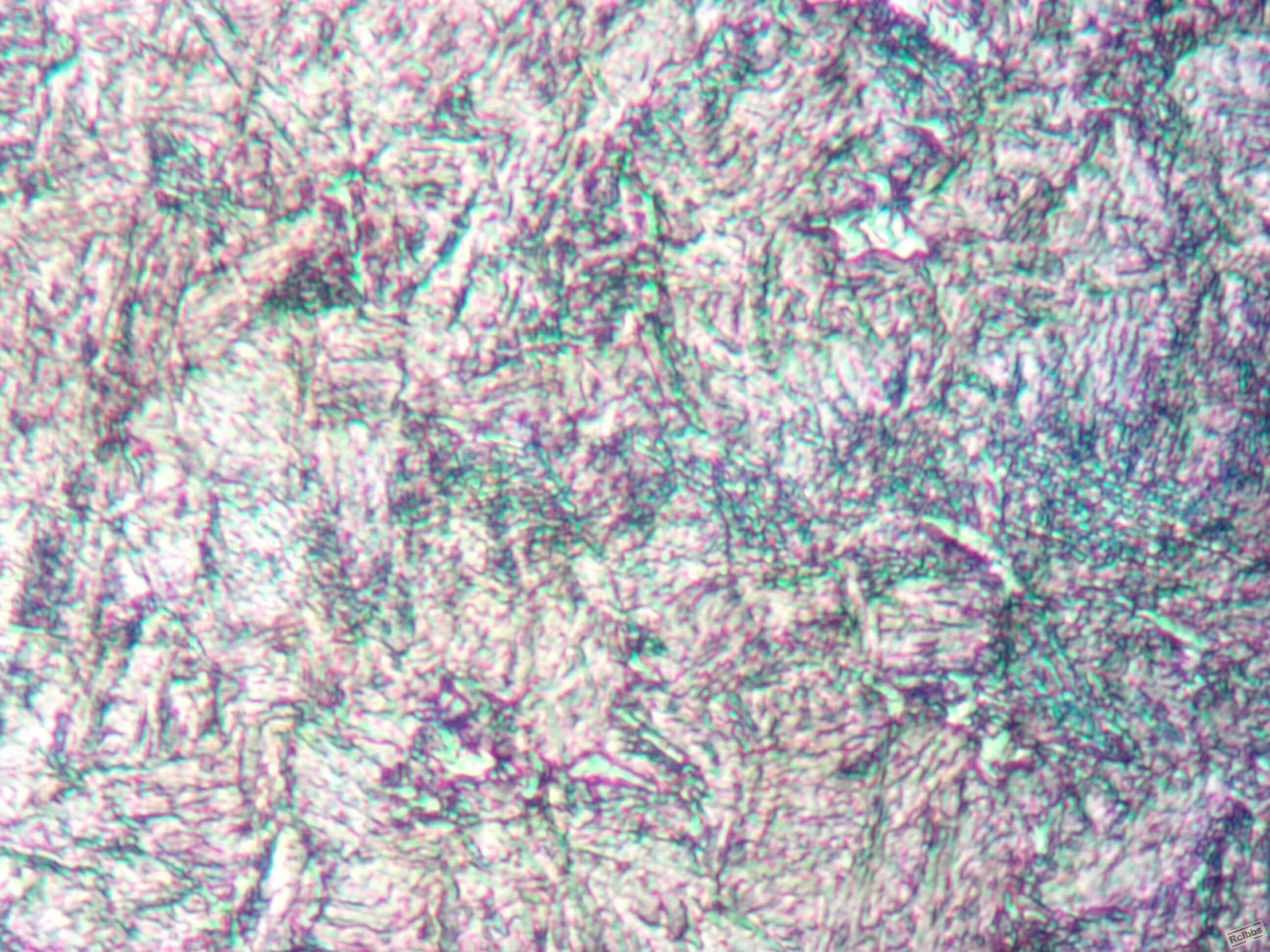

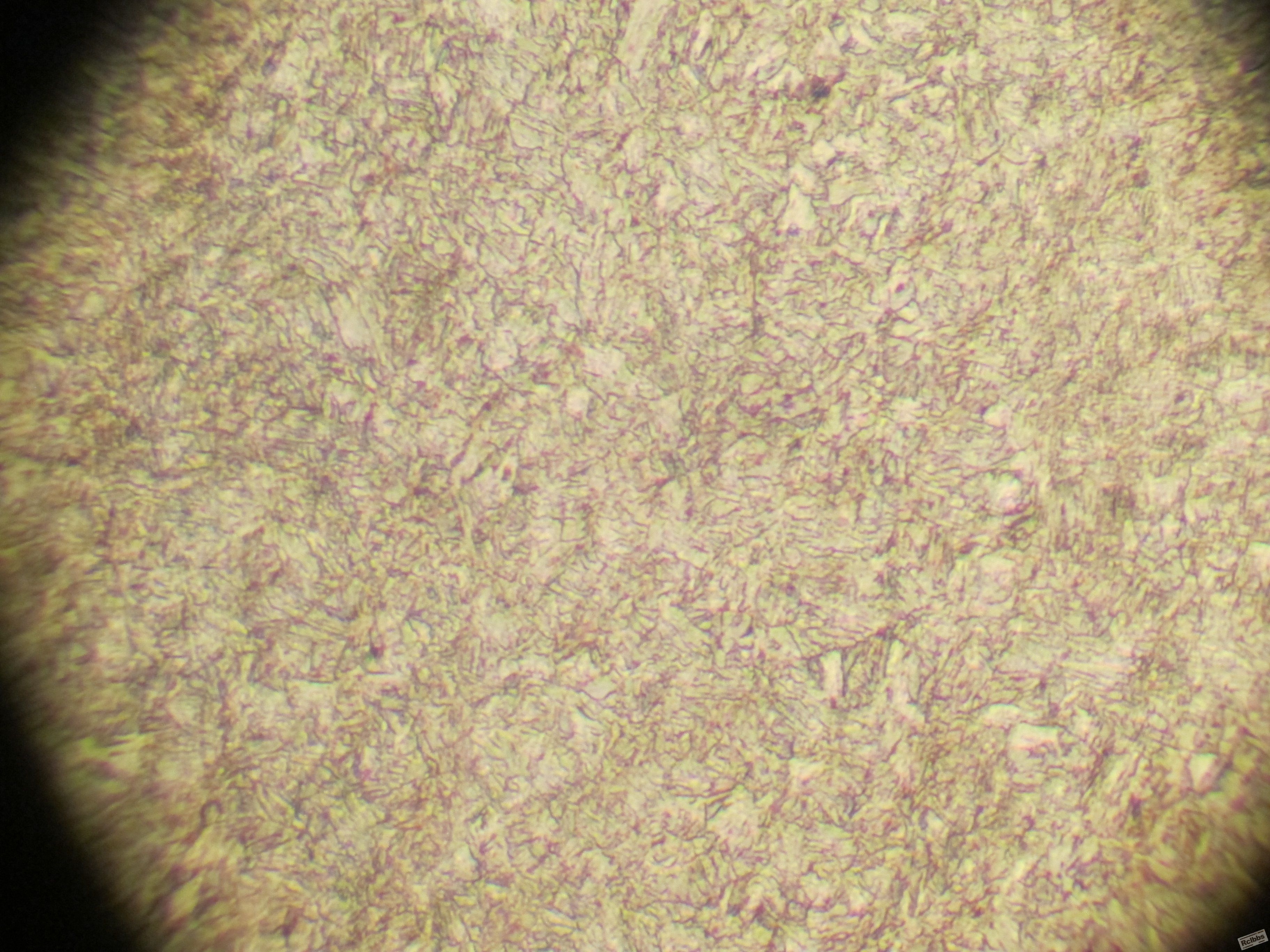

30CrMnSiA淬火,是M?

发表于 2015-1-10 16:42:22 | 显示全部楼层
马氏体组织,有板条,有针叶状的
签到天数: 128 天
发表于 2015-1-11 02:19:23 | 显示全部楼层

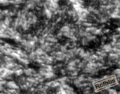

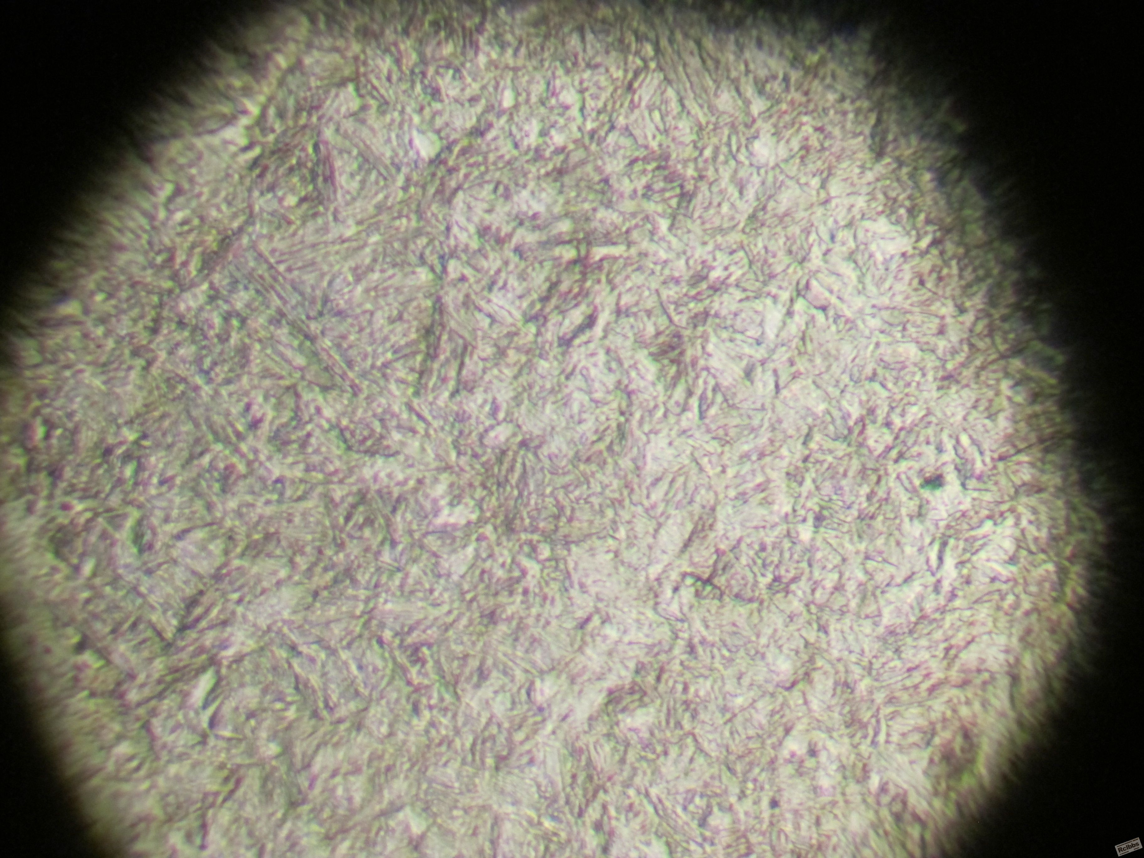

最后一张下贝氏体,其余粒状贝氏体。那张淬火的截图看也是粒状结构。
签到天数: 72 天
发表于 2015-1-11 16:45:30 | 显示全部楼层
第一张图 18Cr2Ni4WA 组织:M
第二张图 20CrMnTi 组织:M + 少量B + 少量F
第三张图30CrMnSiA 组织:M

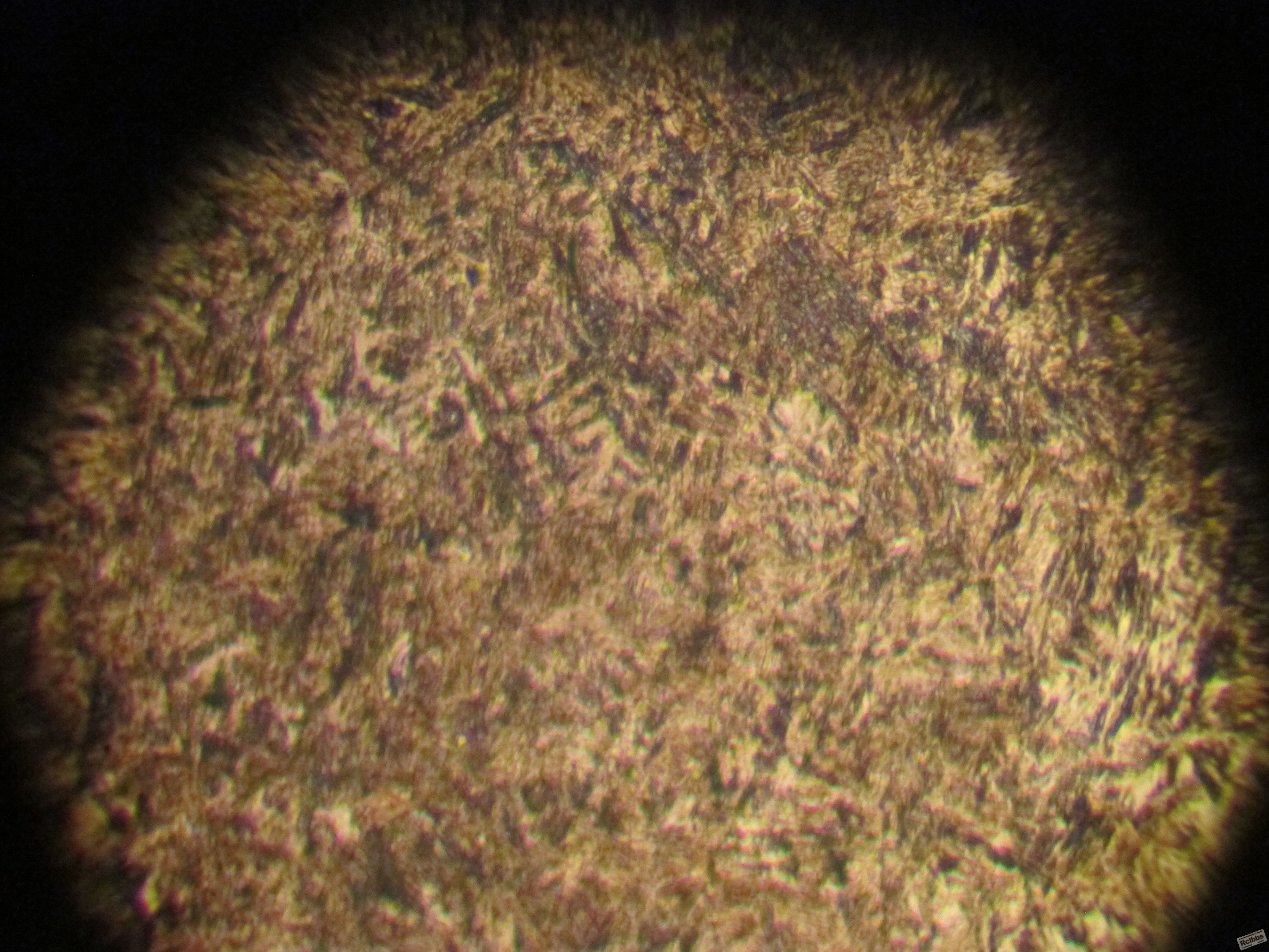

接下来的几张都应该是 M
最后一张应该是 M + RA + 或许少量下B。
第三张图30CrMnSiA 组织:M
我和你想的差不多,就是第一张, 是不是有贝氏体啊,难道全是板M?硬度有HRC40,

发表于 2015-1-12 12:13:59 | 显示全部楼层
第一张图有点反光,看不太清楚,但是我觉得没有贝氏体的。这个试样估计没回火吧!!

有回火,工艺是渗碳 ——高回——正火——860摄氏度淬火——冷处理——低回,
签到天数: 128 天
发表于 2015-1-12 20:20:16 | 显示全部楼层
经淬回火后还是那么白亮的组织,能是回火马氏体?
发表于 2015-1-12 20:31:15 | 显示全部楼层
第一张就是全部板条马氏体。
倒数第二张不是很好判断,不知材质与工艺,其余的同意4楼leeyoung007的判断。

第一张的截图就这样,颗粒结构,箭头指的就是像板条的东西。

18Cr2Ni4WA容易出现贝氏体或粒贝,第一张我赞成有贝氏体,最后一张是马氏体+残奥+贝氏体
