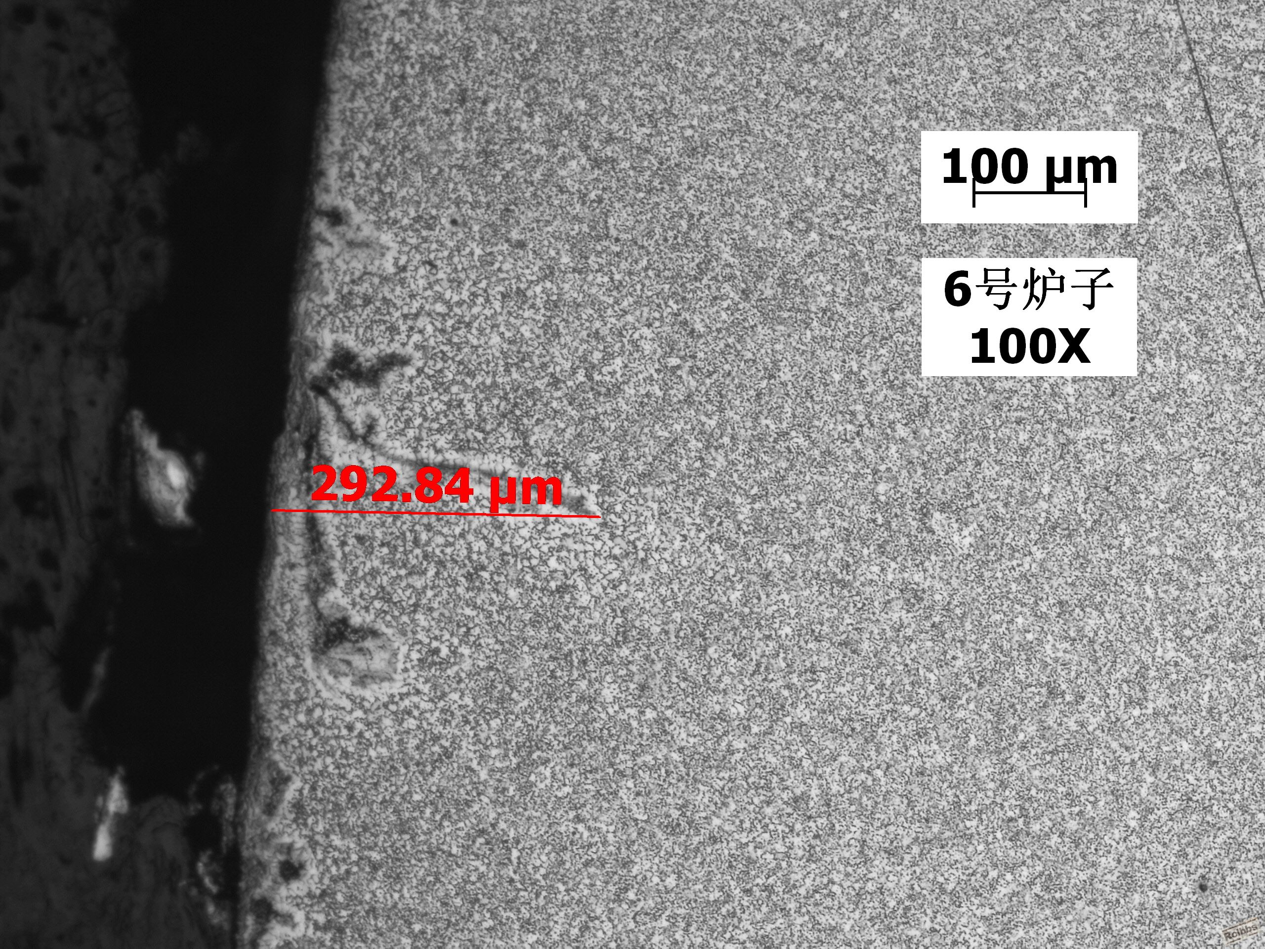

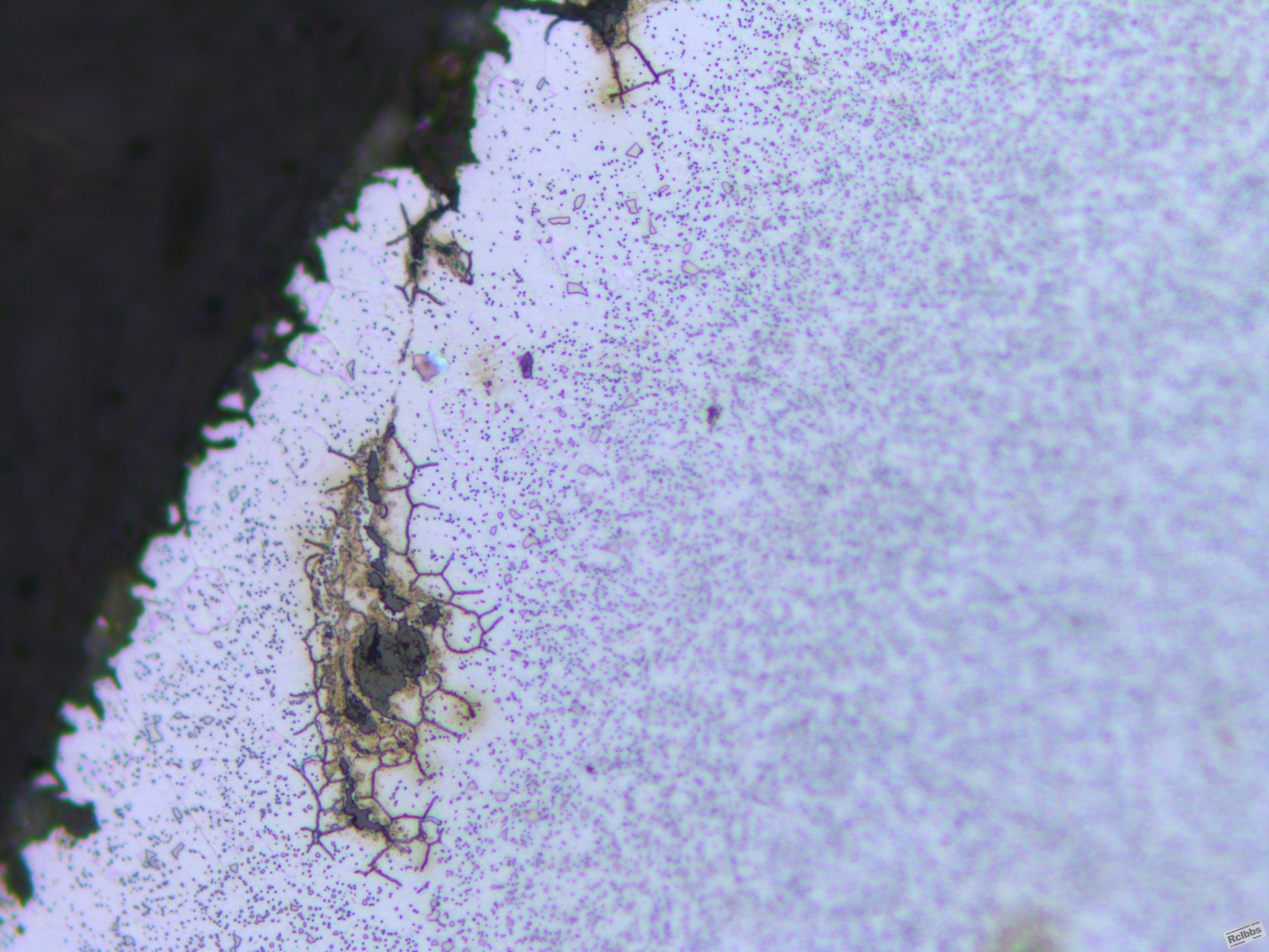

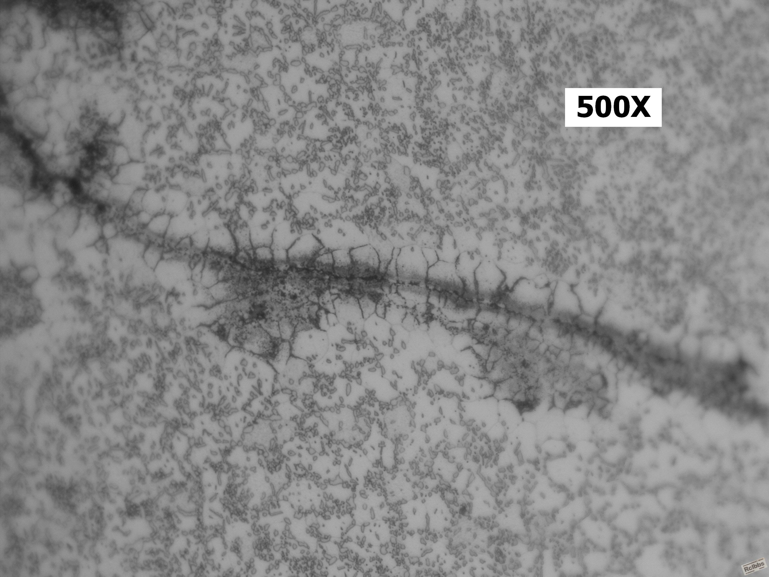

这种裂纹是原材料带来的吗?裂纹是如何产生的?
签到天数: 521 天
发表于 2015-1-26 22:34:37 | 显示全部楼层
原材料裂纹,像材料局部缺口被扎压实了
签到天数: 128 天
发表于 2015-1-26 23:10:23 | 显示全部楼层
钢锭中的皮下气泡,在锻打过程中又经历了较长时间的高温加热。
发表于 2015-1-28 22:14:30 | 显示全部楼层
类似折叠,基本可判定是原材料问题。
签到天数: 76 天
发表于 2015-2-3 15:36:51 | 显示全部楼层
原材料裂纹折叠,钢锭中的皮下气泡...
签到天数: 6 天
发表于 2015-2-3 17:22:05 | 显示全部楼层
看金相,球化退火做的很好,裂纹应该是原材料的。
签到天数: 13 天
发表于 2015-9-13 18:43:35 | 显示全部楼层
钢锭中带来的原始缺陷在锻造、轧制等加工过程中形成的线性缺陷
签到天数: 183 天
发表于 2015-9-14 21:51:39 | 显示全部楼层
材料的缺陷,在锻造、轧制产生的折叠
