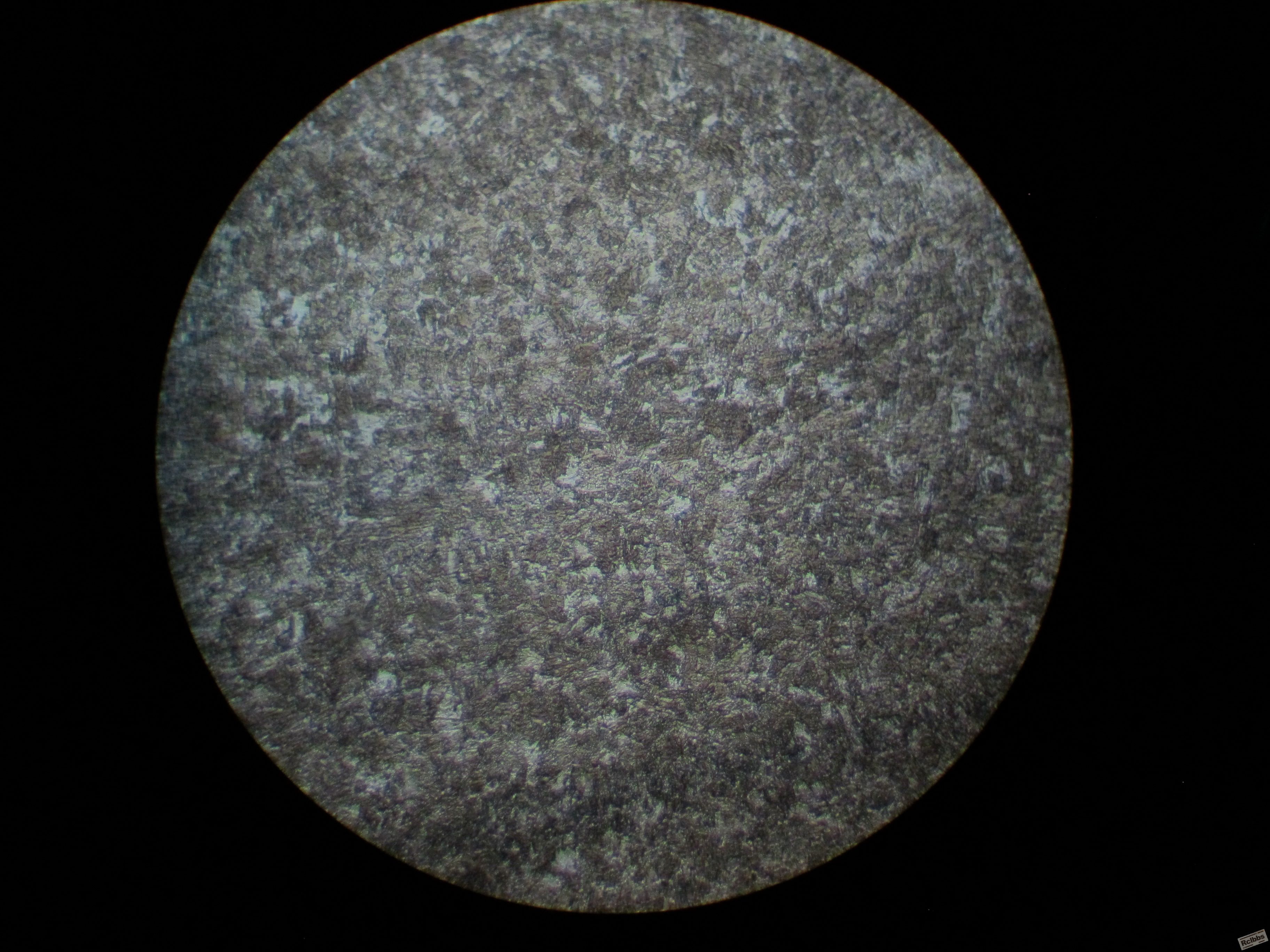

GC-11淬火200X,可以比较明星看出板马,但贝氏体有哪些?

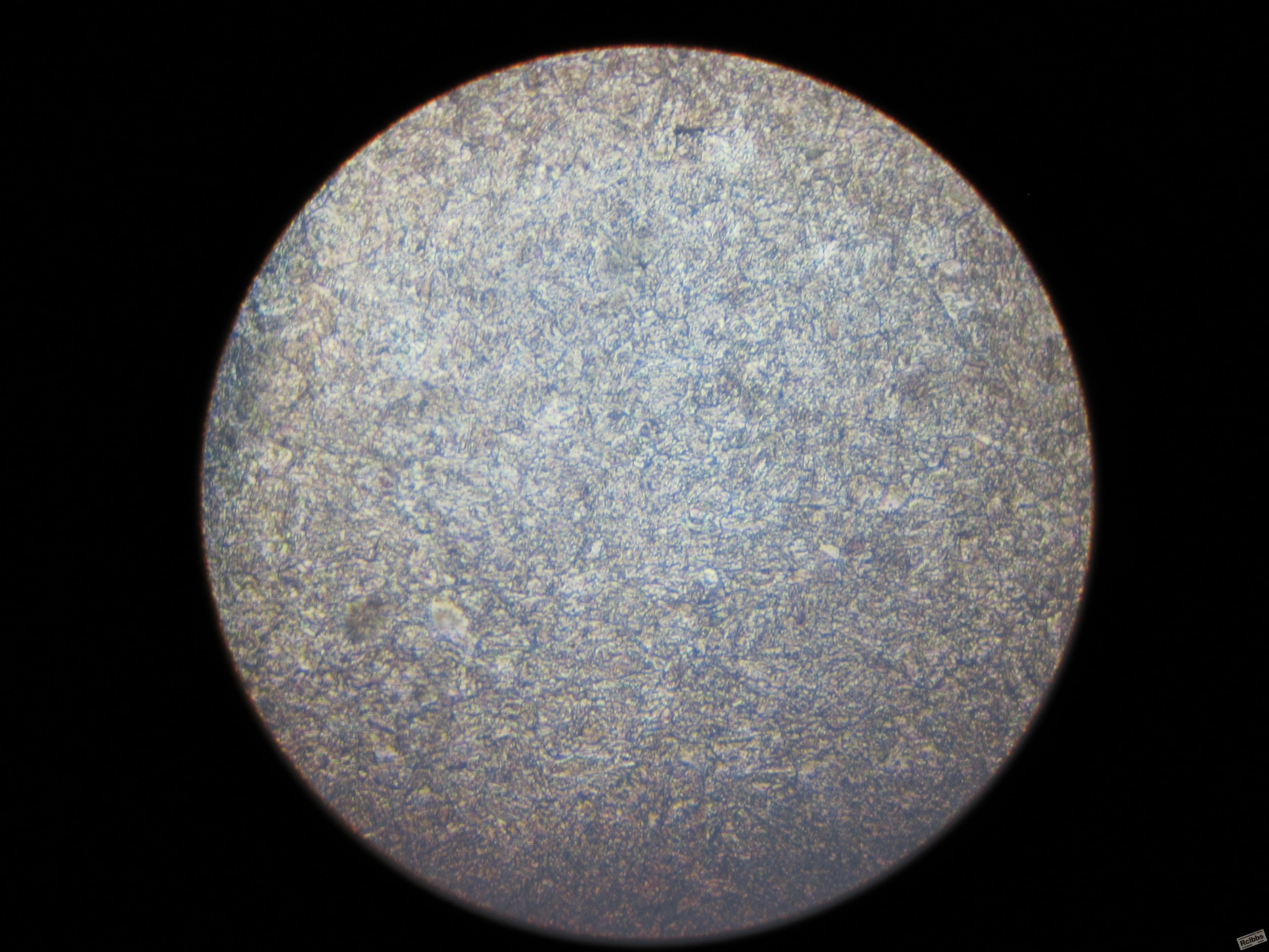

GC-11淬火500X,可以比较明星看出板马,但贝氏体有哪些?其中还能看到些颗粒相

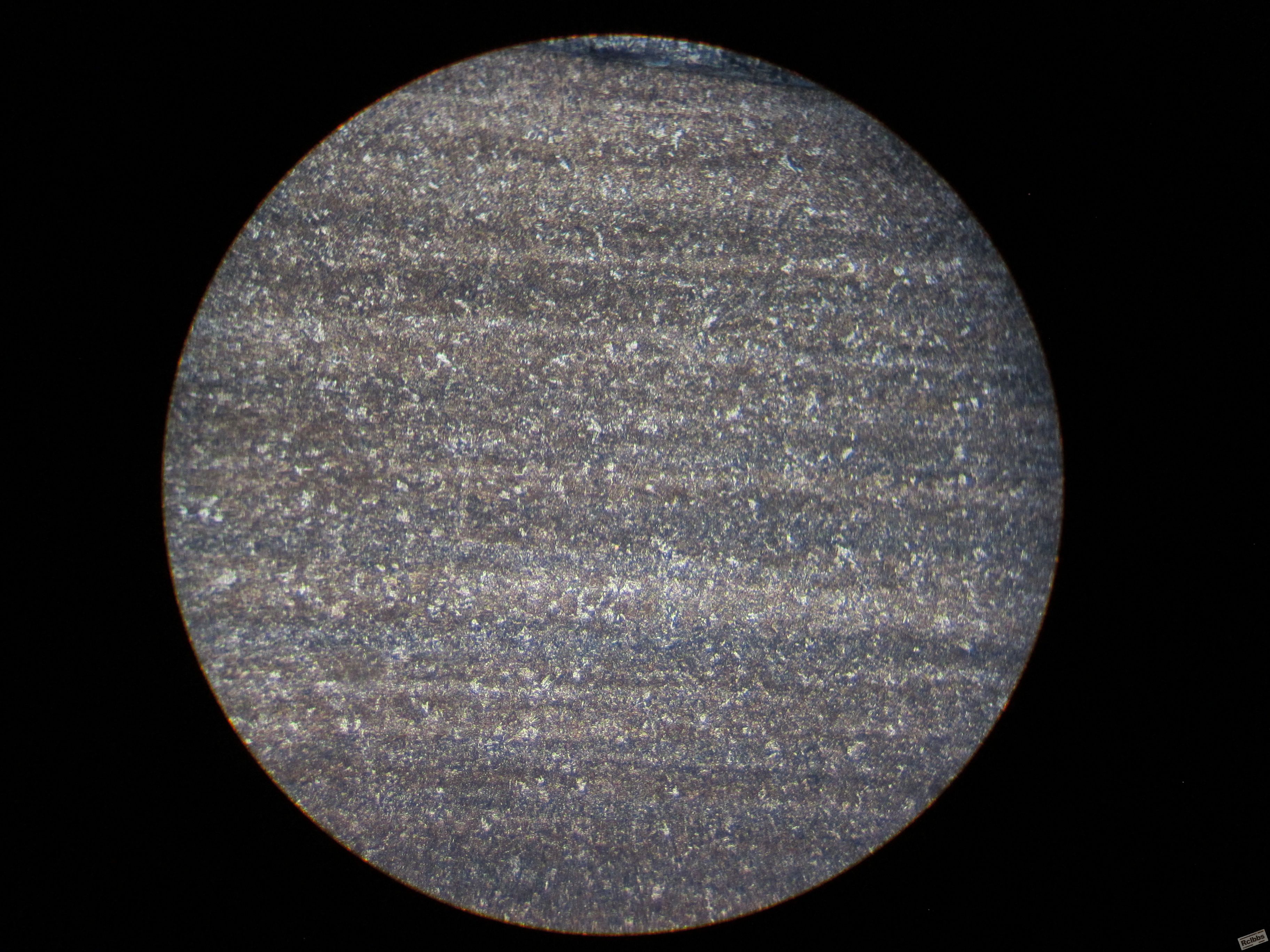

GC-11淬火+回火500X,主要是什么组织呢?可以颗粒相。

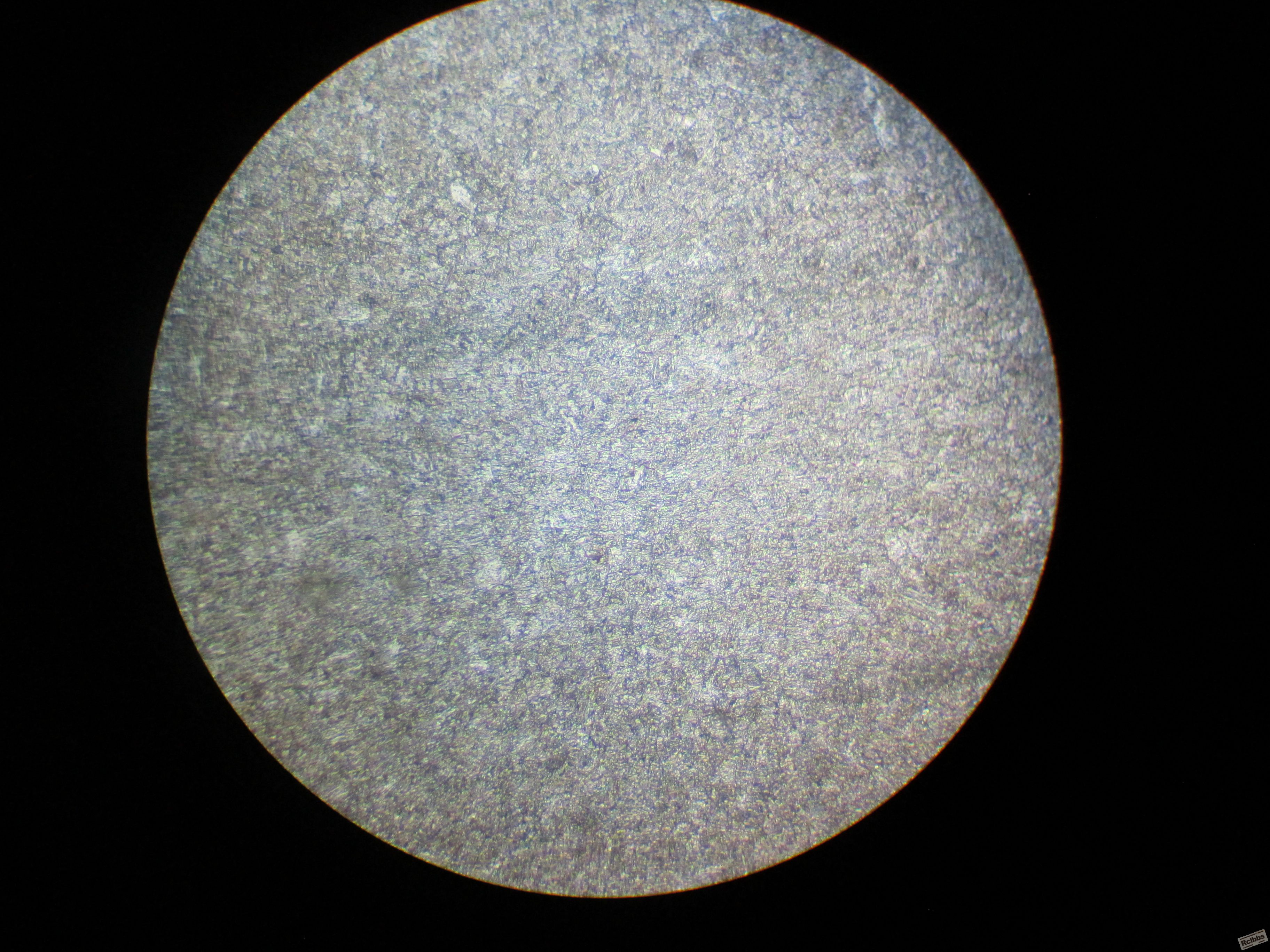

GC-11 正火 500X  是不是贝氏体多而马氏体少了些?

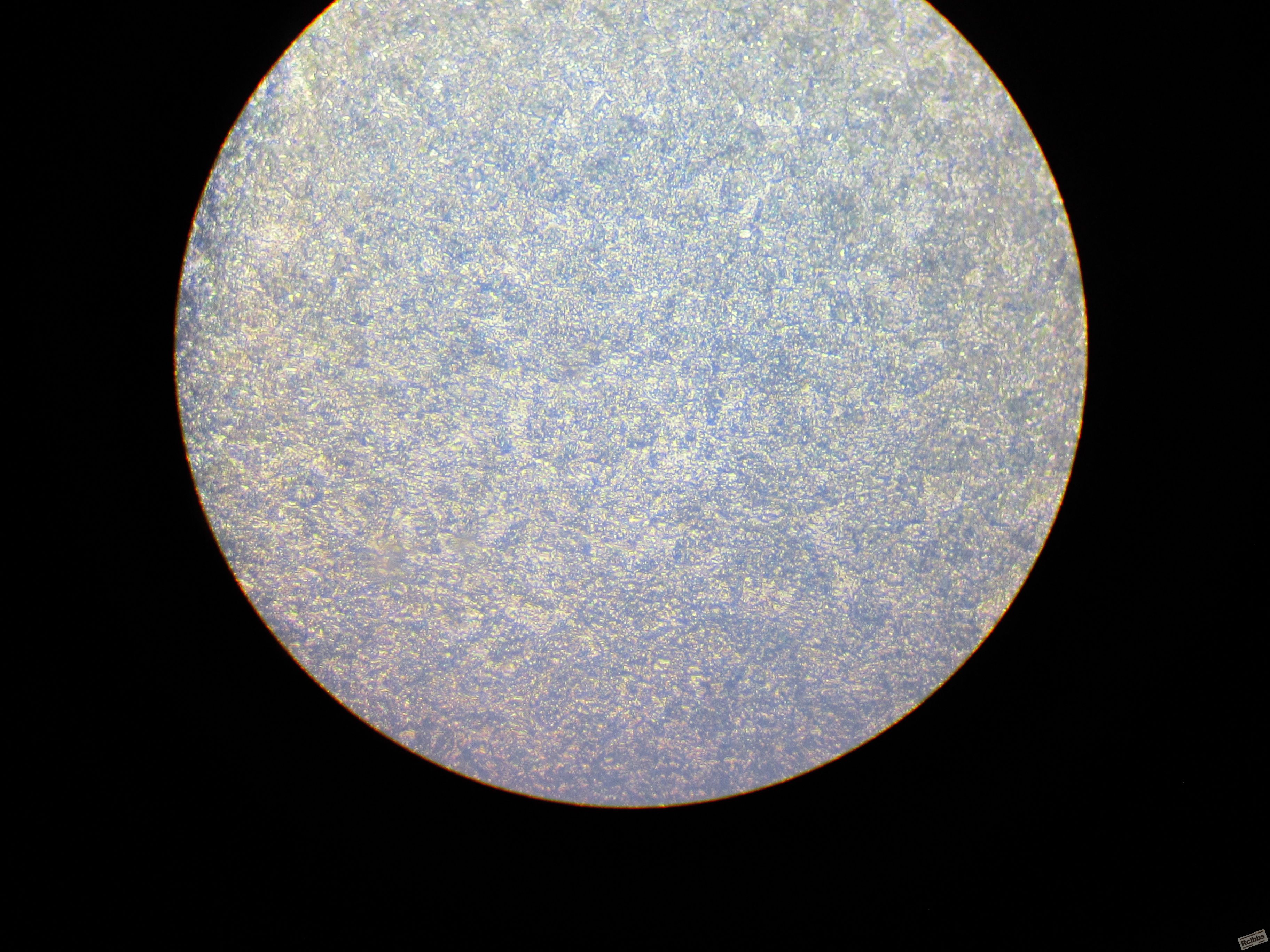

GC-11 正火1000X

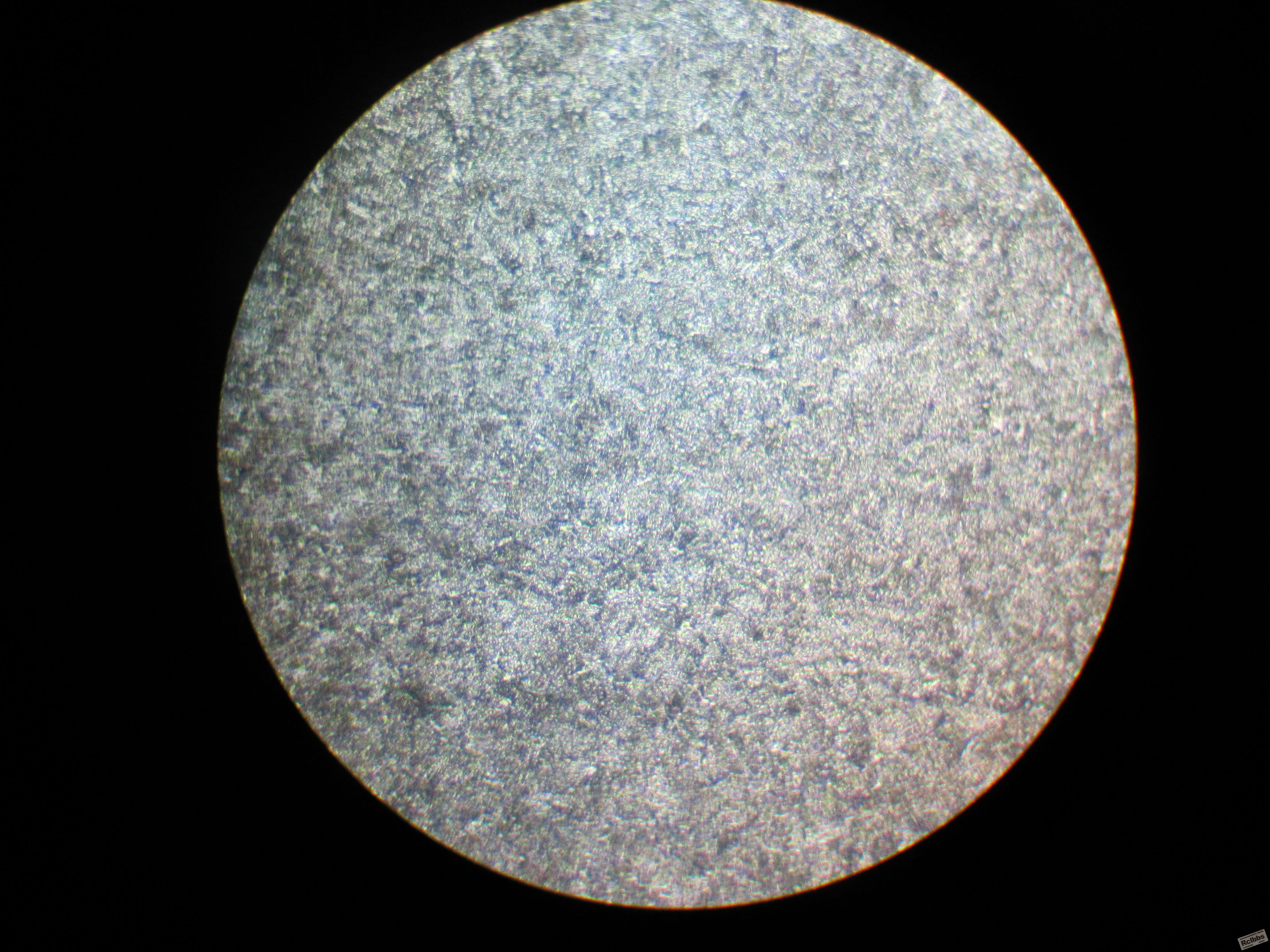

GC-11正火+回火,

没必要一定要通过金相组织去分析组织中所占比例的,特别是这种较难分辨的。
