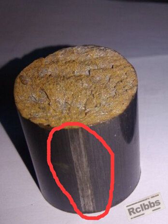

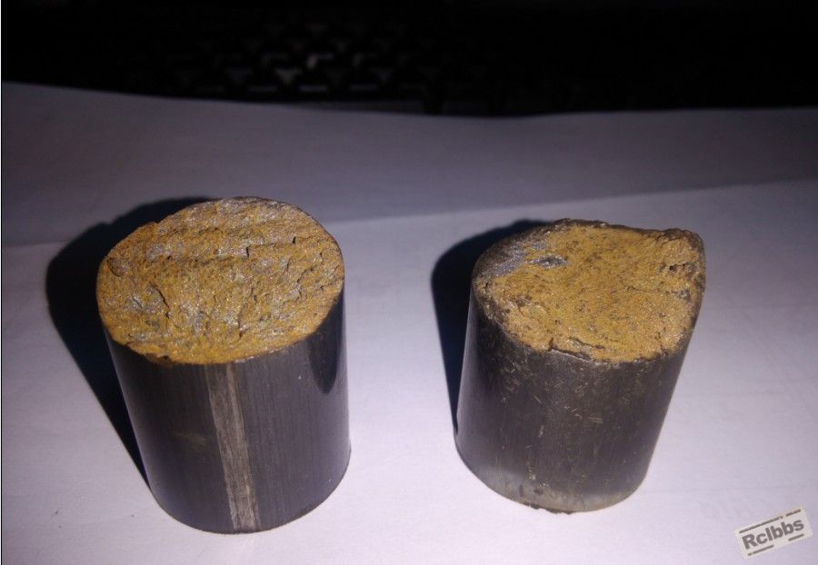

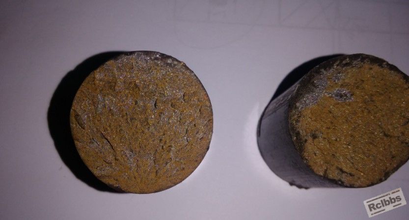

拉丝断裂,照片不清晰,请见谅

这里是什么痕迹?
签到天数: 72 天
发表于 2015-1-29 15:28:01 | 显示全部楼层
裂纹源就在这个划痕上面。

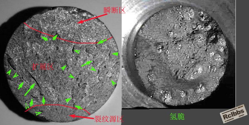

发表于 2015-2-2 02:59:55 | 显示全部楼层
你的图我编辑了,你比较下和氢脆有没有关系
发表于 2015-2-2 10:58:40 | 显示全部楼层
耳子也不能引起拉裂啊,应该不是氢脆
 楼主| 发表于 2015-2-2 16:07:35 | 显示全部楼层
zhzhuihuo 发表于 2015-1-29 10:26
这里是什么痕迹?
拉痕
 楼主| 发表于 2015-2-2 16:22:01 | 显示全部楼层
应该是原材料有裂纹,拉拔后导致应力集中开裂。
签到天数: 128 天
发表于 2015-2-2 17:06:19 | 显示全部楼层
照片上有成百上千颗白点还不是氢脆?裂纹源区无纤维、扩展区无放射线却有大量裂纹,瞬断区白点更密集,无剪切唇。

发表于 2015-2-2 21:09:24 | 显示全部楼层
断口没有缩颈,应该属于脆断!!
签到天数: 176 天
发表于 2015-9-11 17:51:04 | 显示全部楼层
裂纹源在材料表面位置,断口成典型的山形状,断口平齐脆性断裂

发表于 2015-9-12 06:37:10 | 显示全部楼层
楼主,你这图表面的是黄锈吗?
发表于 2015-9-12 10:37:35 | 显示全部楼层
应该是氢脆吧,看得到白点
