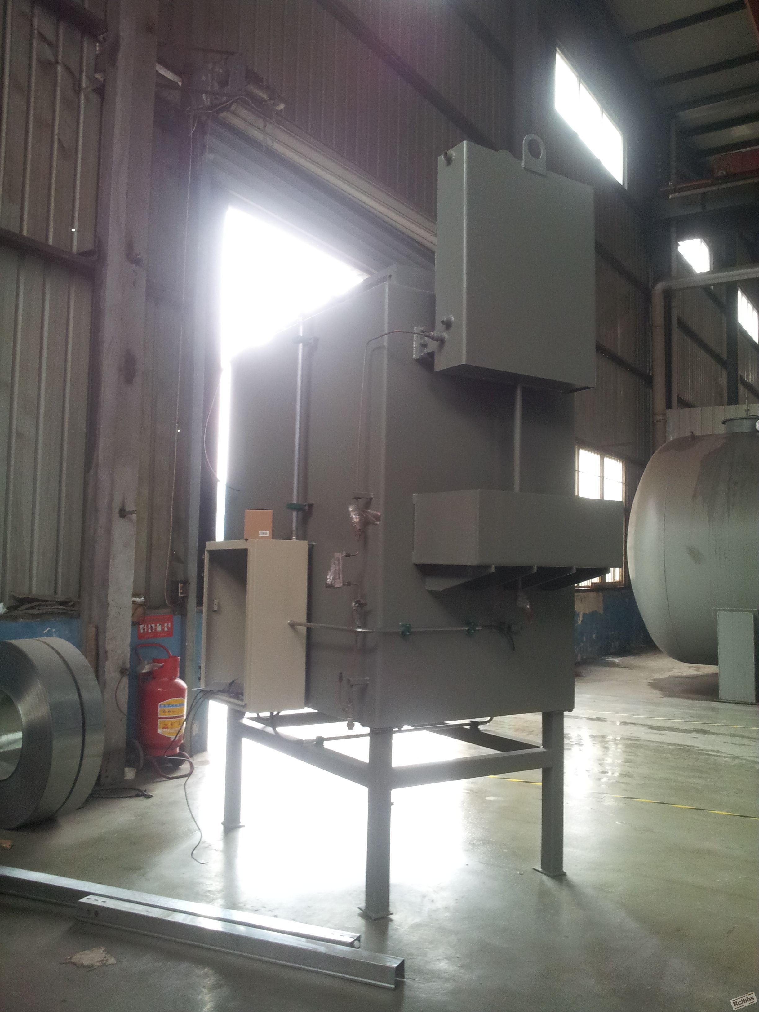

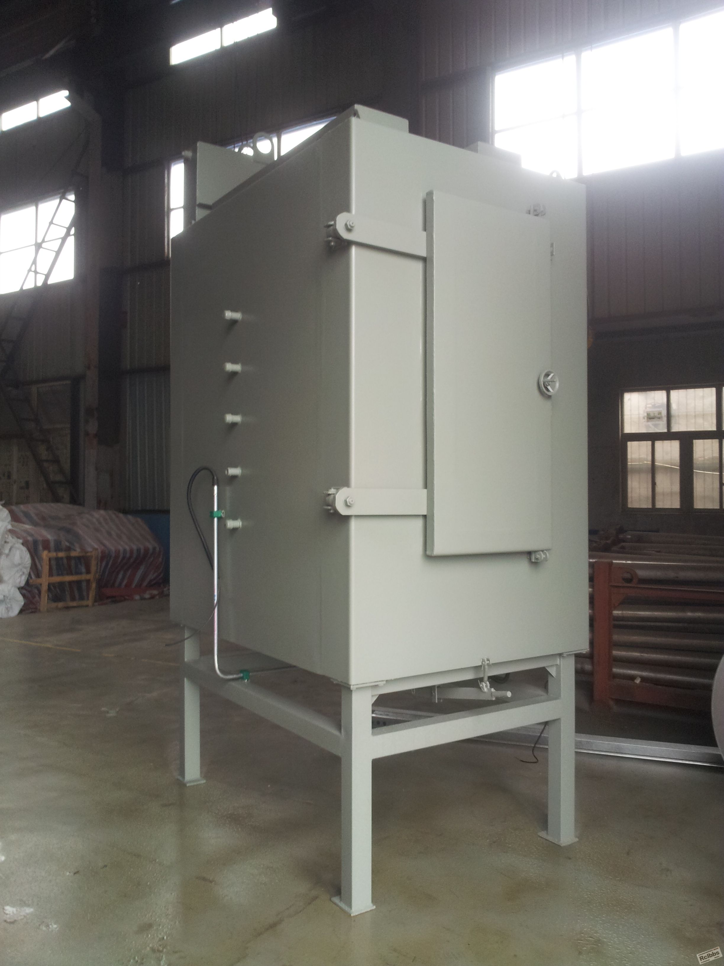

随着国人多环境保护意识的增强,硝盐淬火产生的废盐由原来的自然风干发展现在有专用设备。尽量做到硝盐淬火零污染排放。

不知道什么原理回收,是不是把水分蒸发了回收啊?

这种盐槽实用意思不大,真正硝盐回收系统是要连接后前级清洗槽,检测导电性能到达含盐上线后用蒸发水置换盐槽的水后到达加热蒸发滞留槽来分离盐和水

硝盐蒸馏回收需要多高温度?知道不。。。。

你这个问题比较可笑!我懒得直接回复你,你查查结晶水破膜温度要多少,你发的这个只是实验室临时试用差不多
预蒸发比直接强制中温破膜结晶水要实用经济的多

硝盐蒸发器我们有啊  其实有两种方案  一个是自然温差法  还有个是加热设备  加热为什么会想到硝盐蒸馏呢?   但其实实用性不是很高  除非环保要求很高的地区才会选择

这个本来就是全封闭蒸馏回收的方式。你说的另一种无非就是“晒盐”啦。

不懂就不要乱说啊。这可是生产设备上用的。

在我印象里蒸馏法回收的是低沸点的吧?  水的沸点可比硝盐低多了

一个铁盒子插几根加热棒用在设备上只能说你确实牛X,烧开水用的懒汉茶炉都比你这玩意管用

这真是生产线上的盐水分离器。

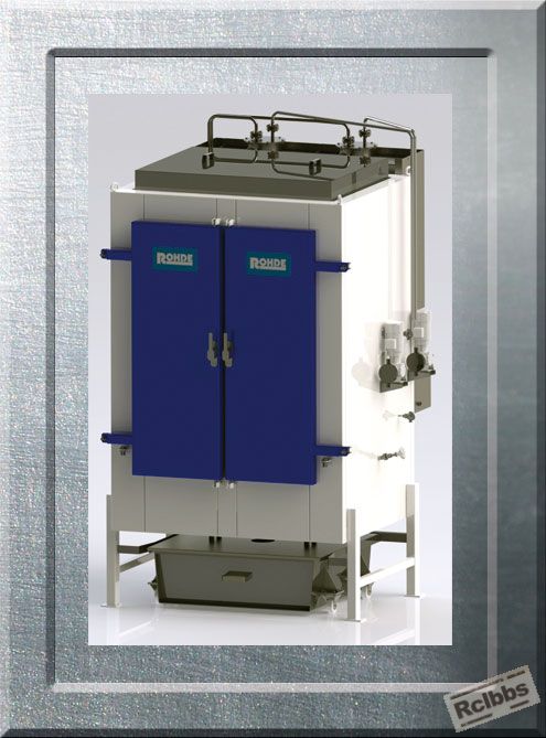

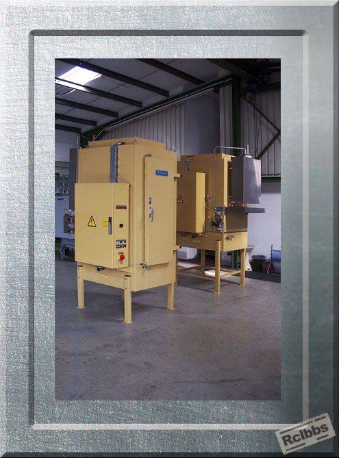

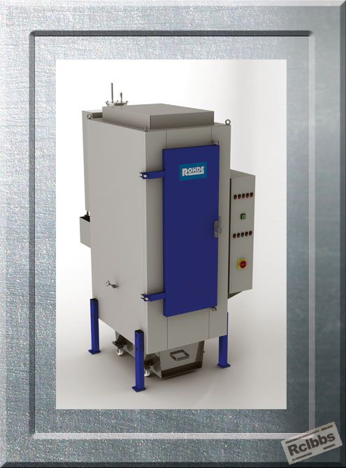

你图片上的分离器是哪个厂家做的?

我们这盐水分离 温度也就350左右,水蒸馏出来就可以了
