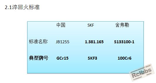

你是想知道退火对应还是淬火回火对应。欧美的标准是分开的。国内都是一个标准,特别是SKF,很多个标准。

发表于 2015-3-12 22:09:51 | 显示全部楼层
千里千寻 发表于 2015-3-11 13:41
谢谢回复。
主要是淬火回火的。
你看看,这是两个标准

发表于 2015-4-11 22:23:12 | 显示全部楼层
国内是两个,国标和行业标准
国标是GB/T18254,行业热处理标准是JB/t1255-2014标准

AMS6440,希望对你有帮助
