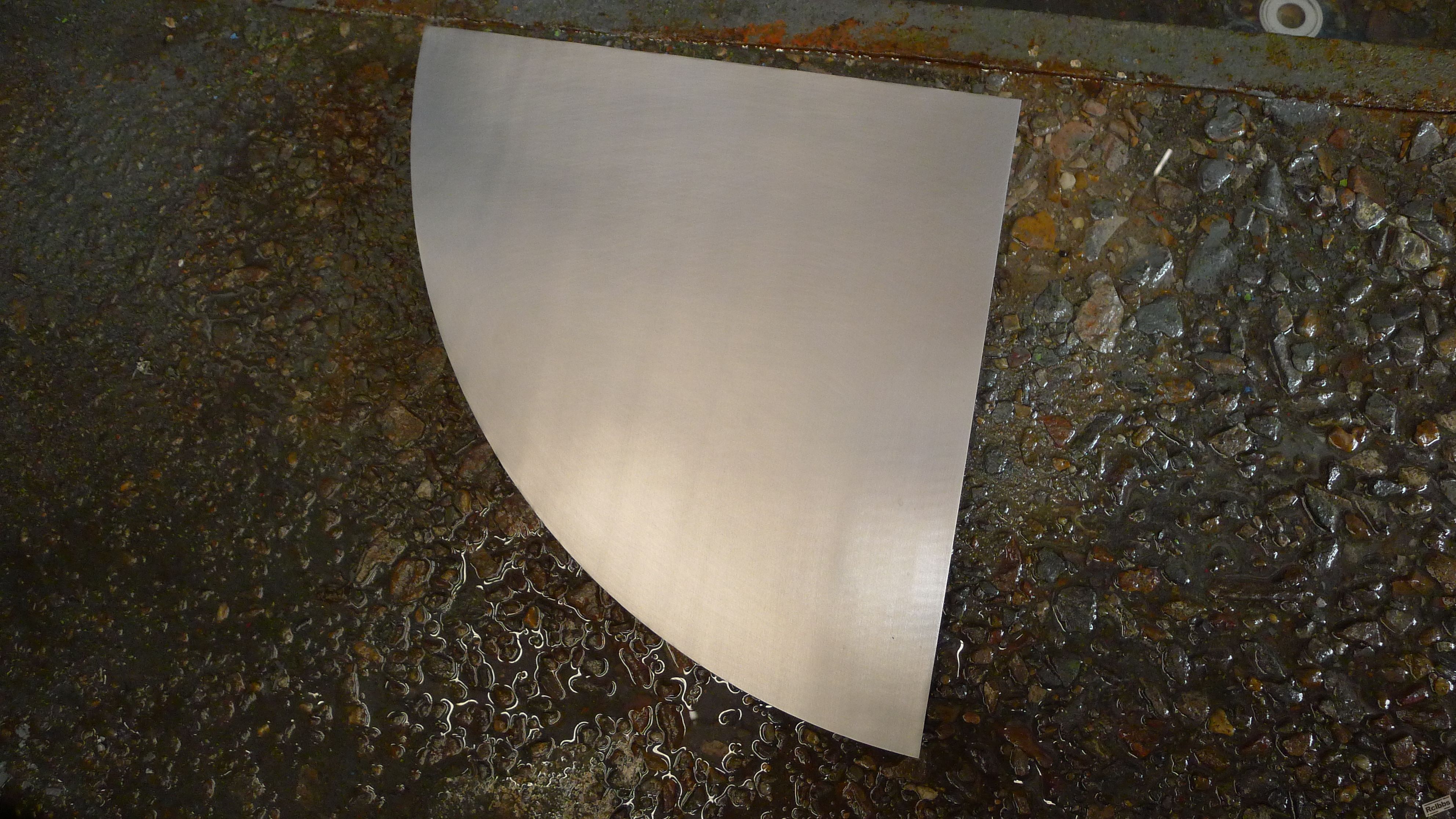

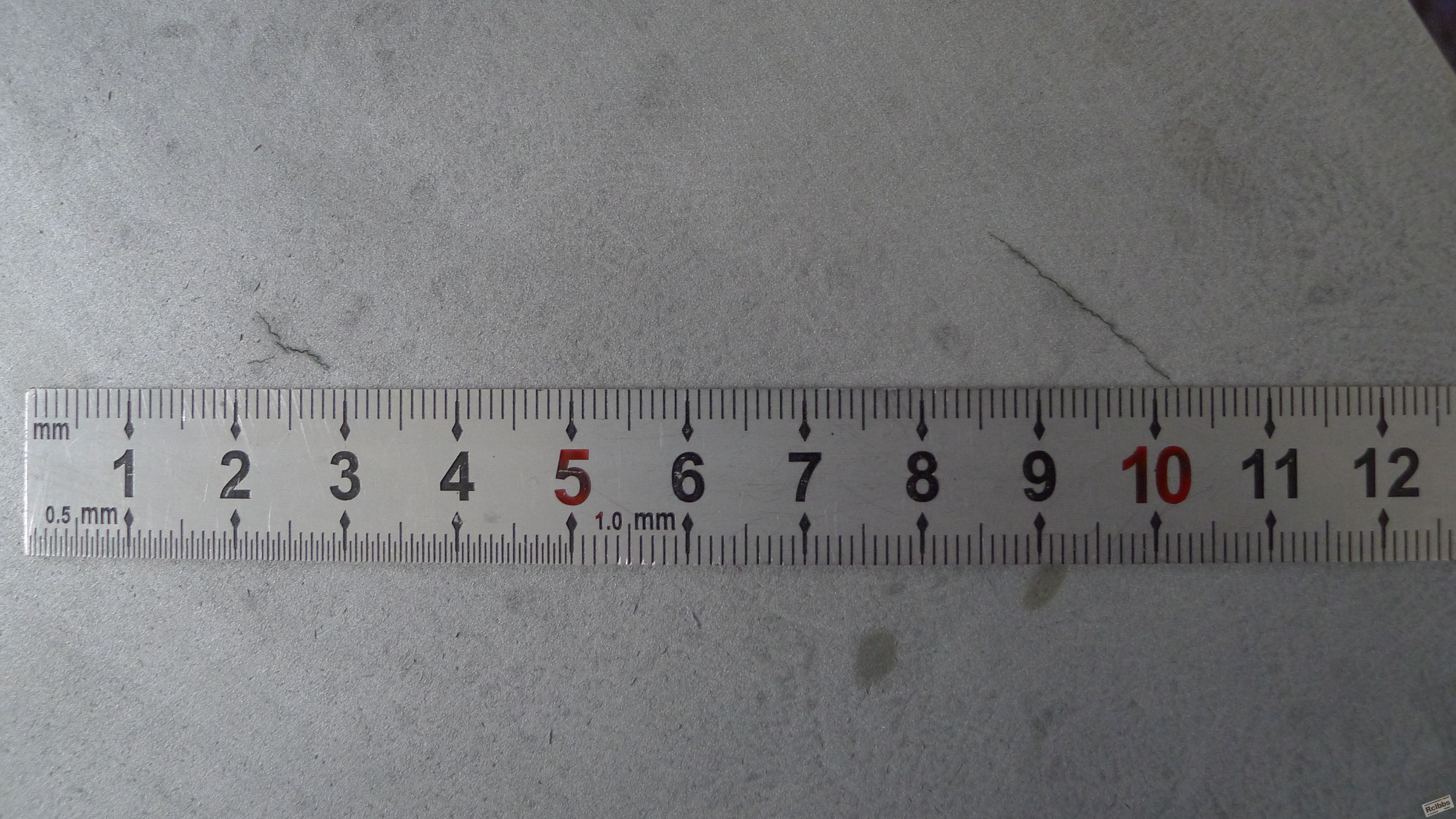

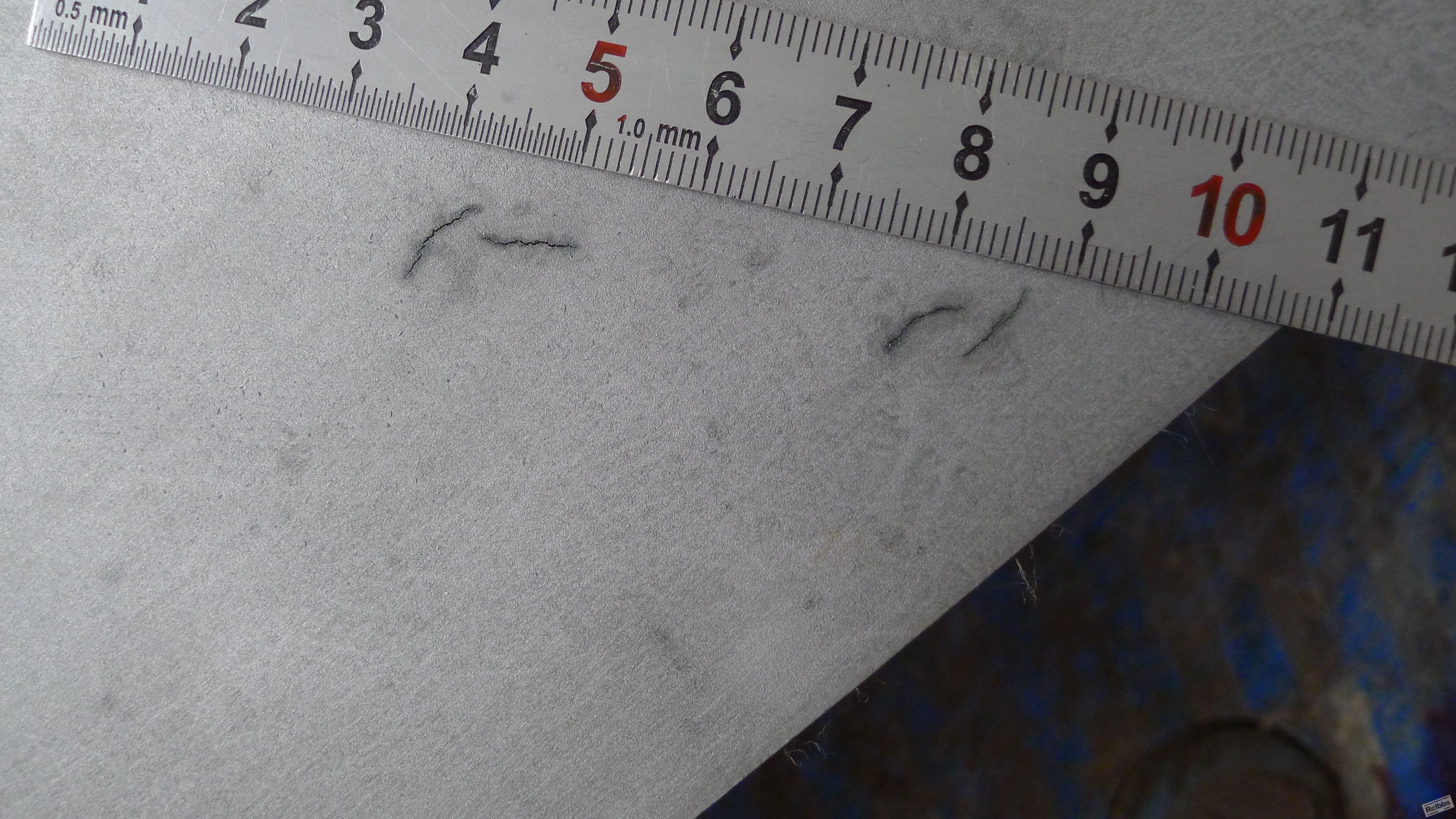

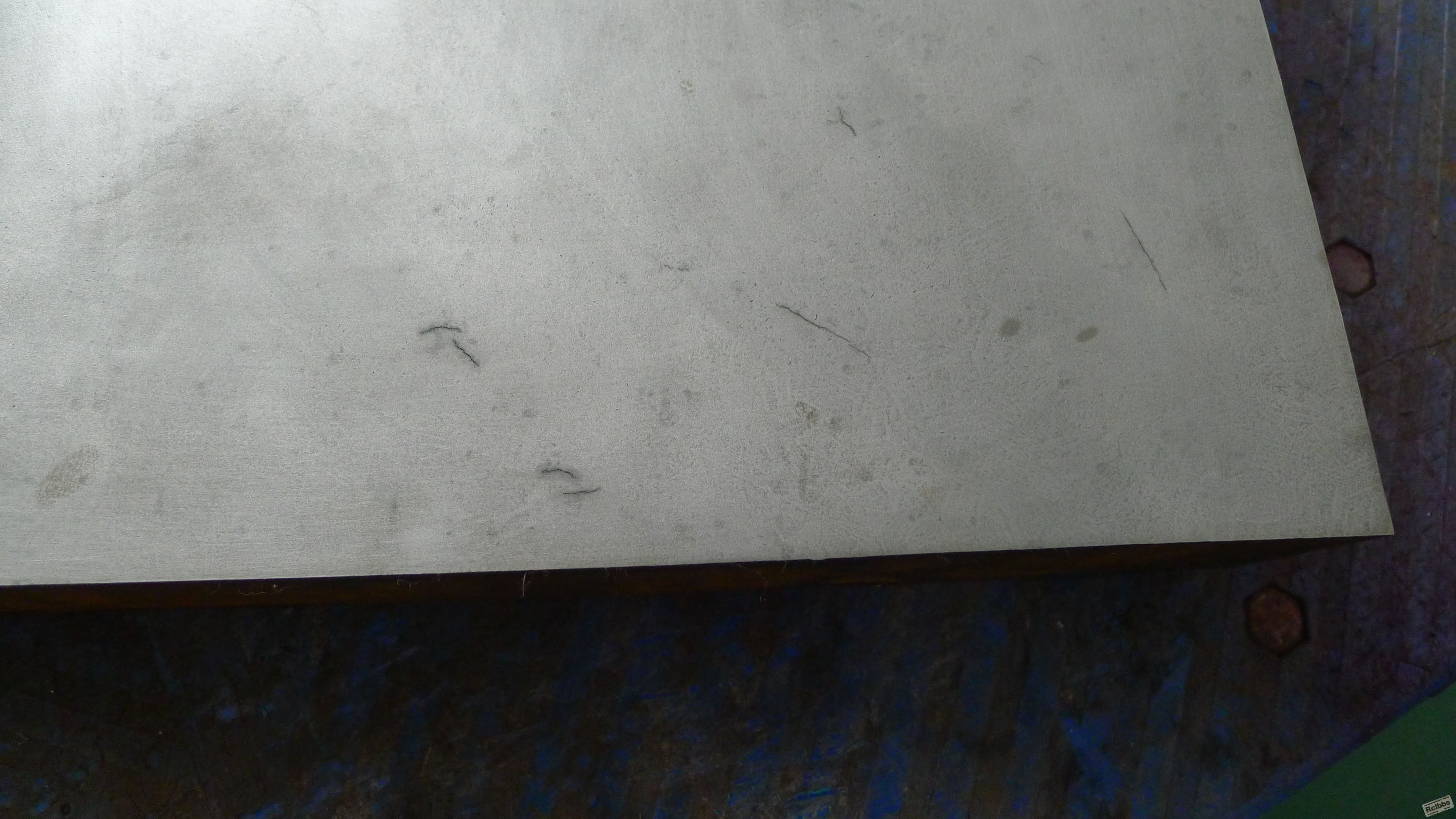

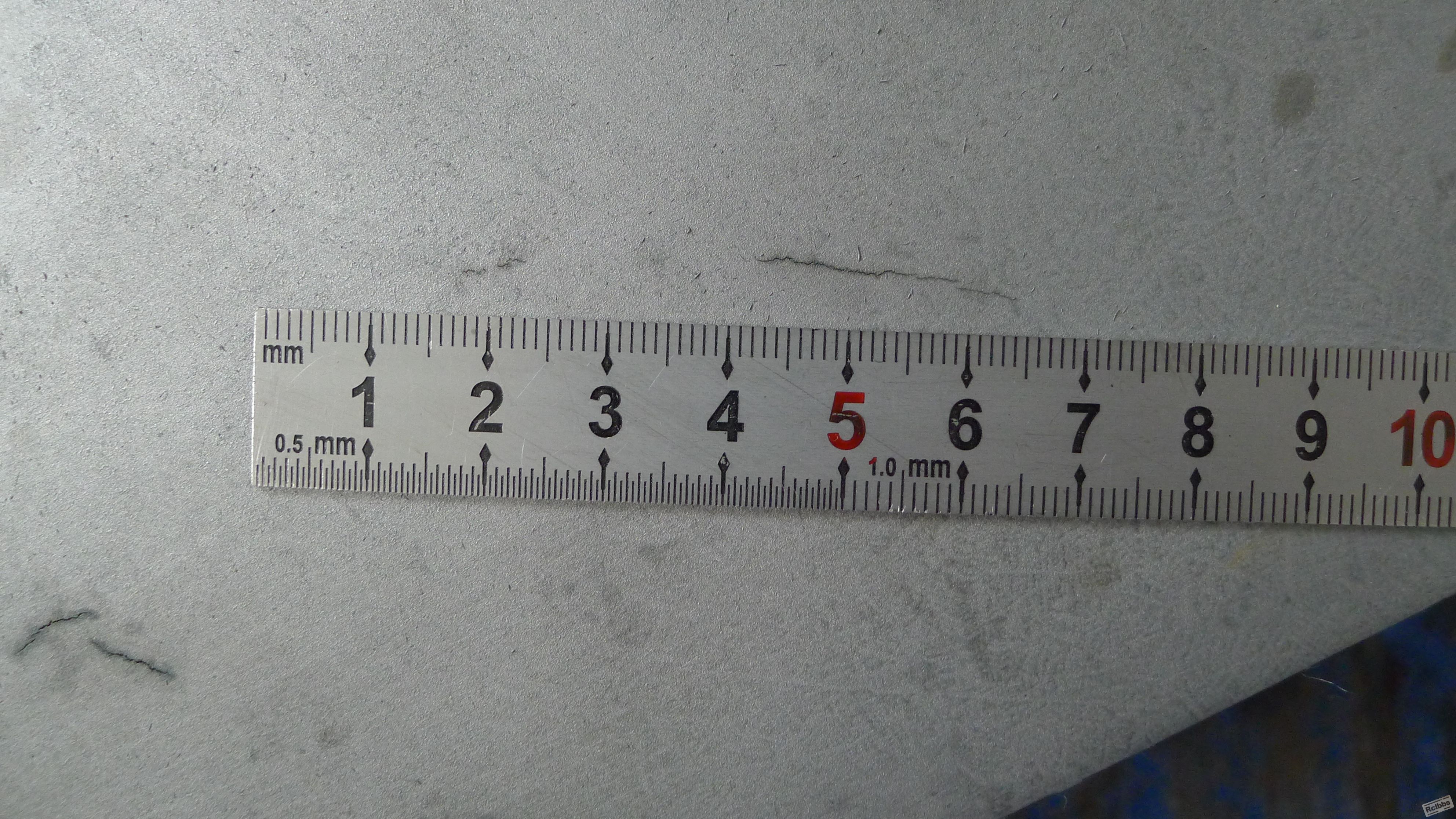

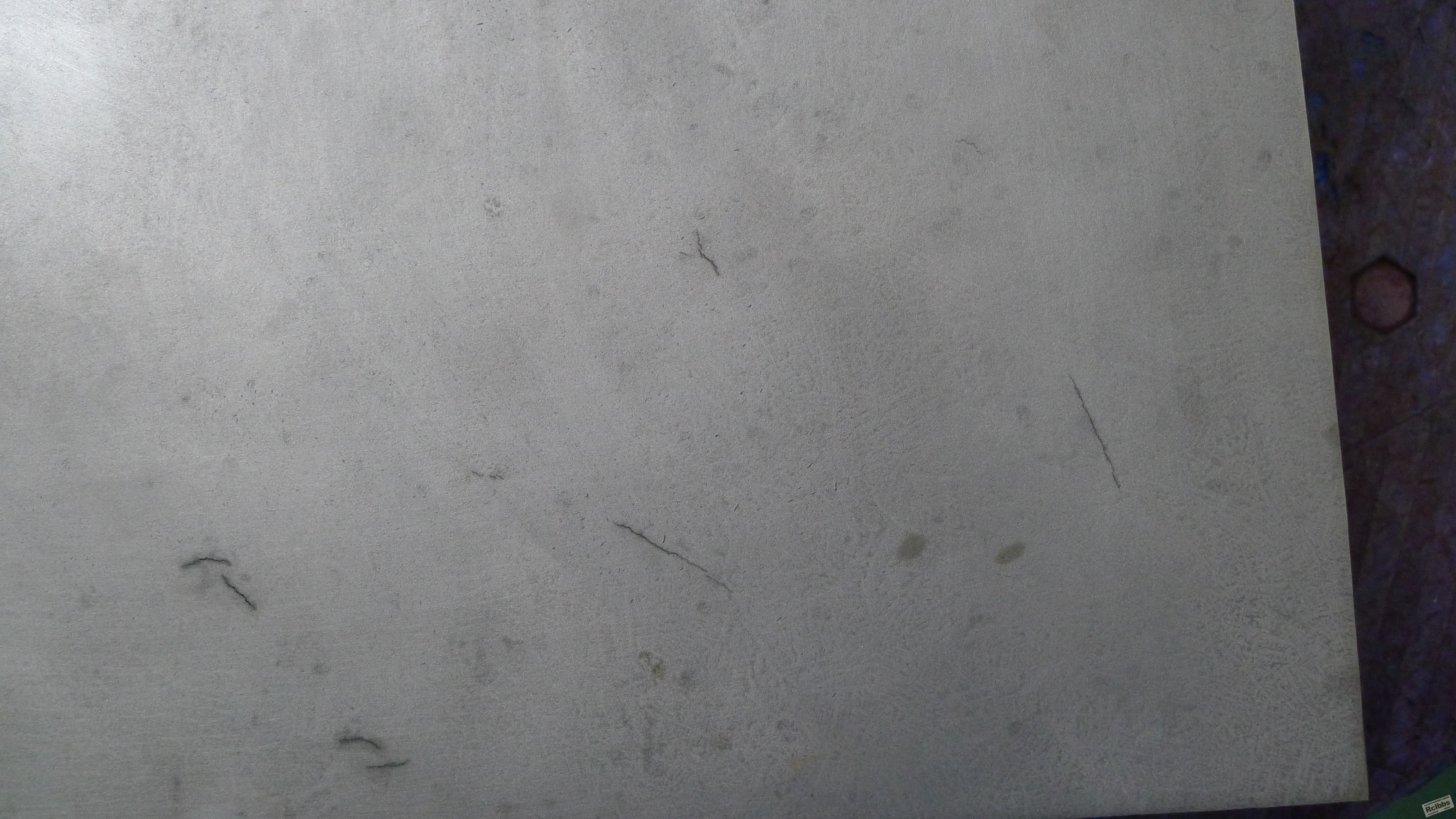

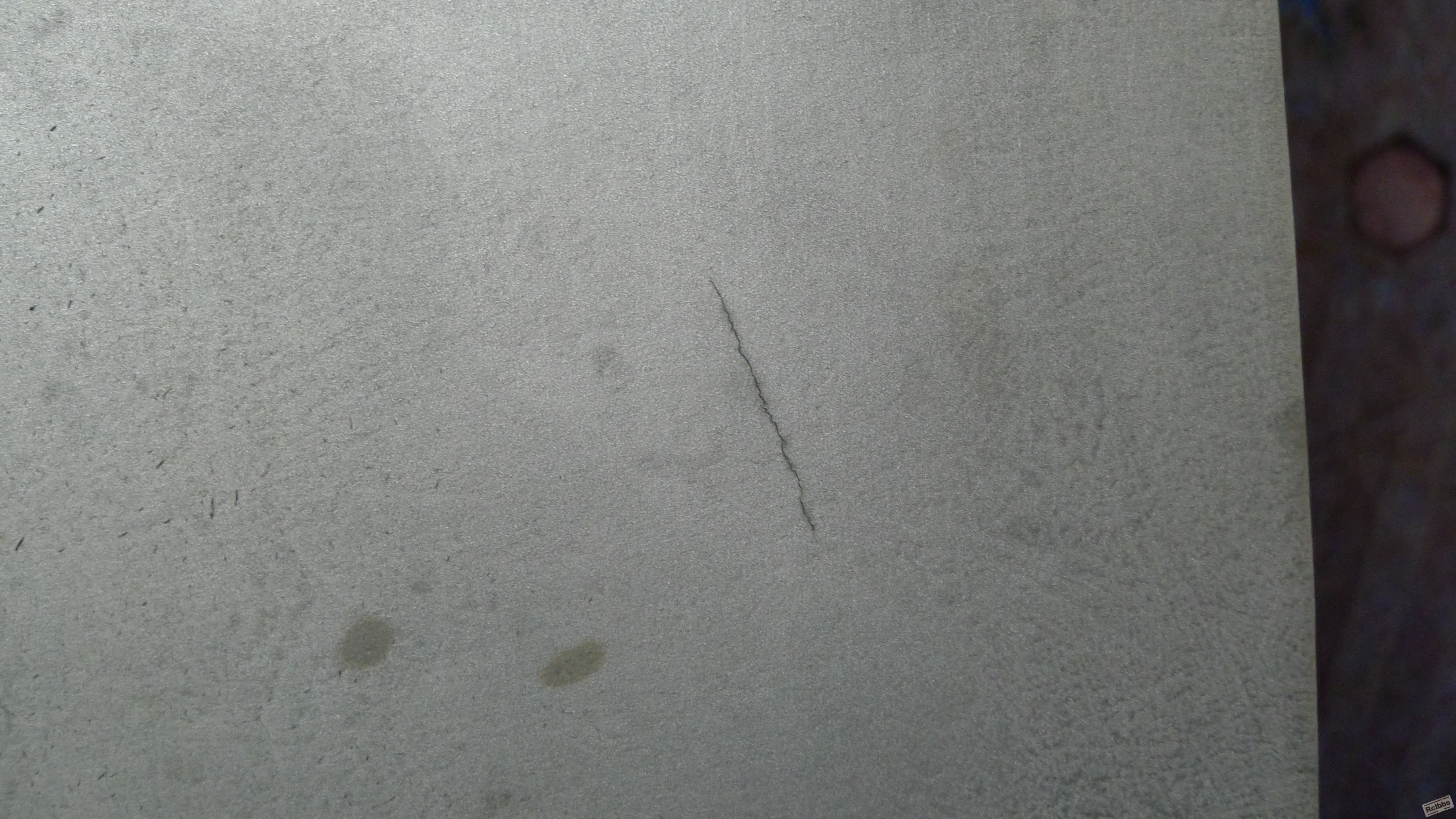

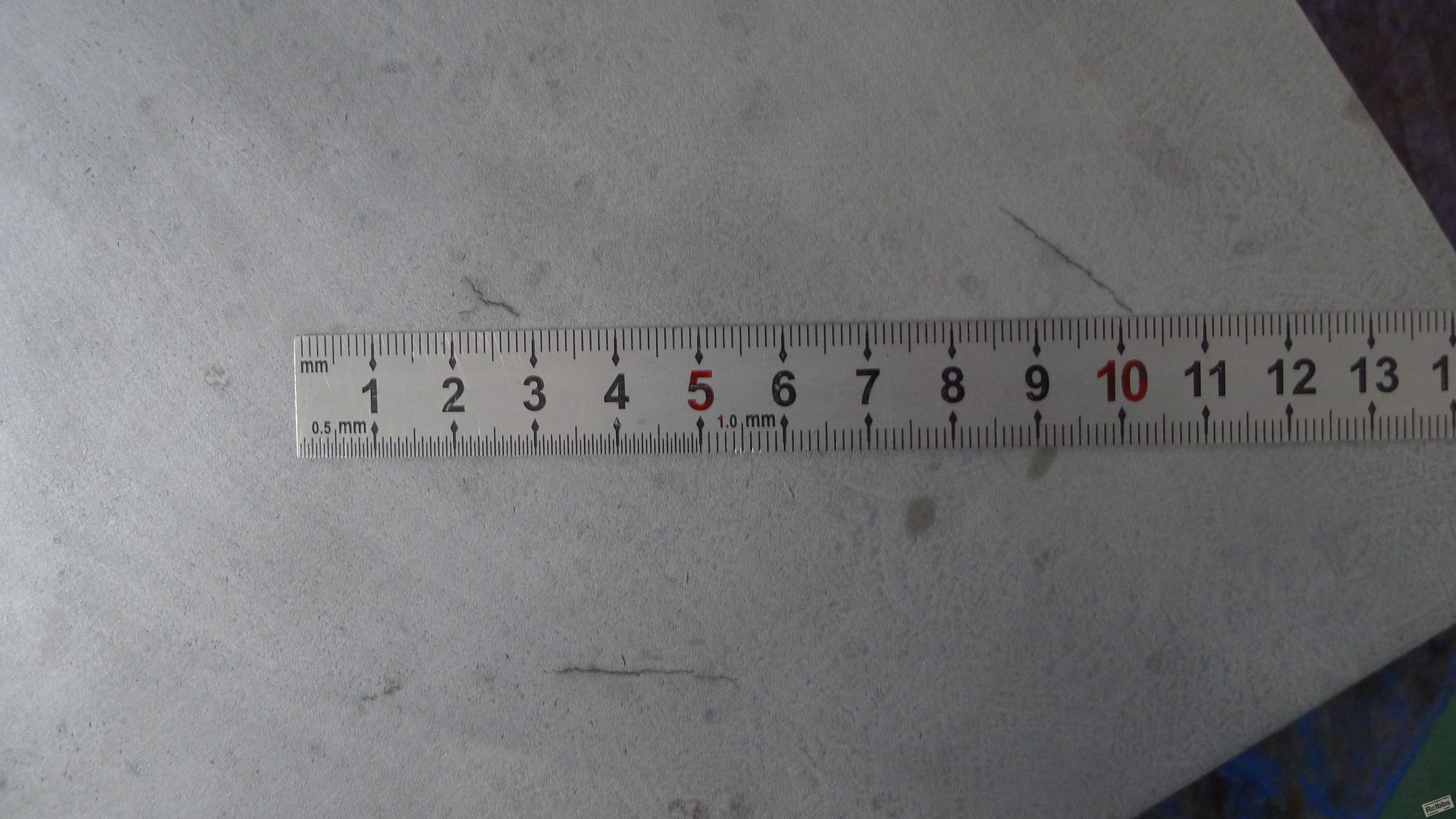

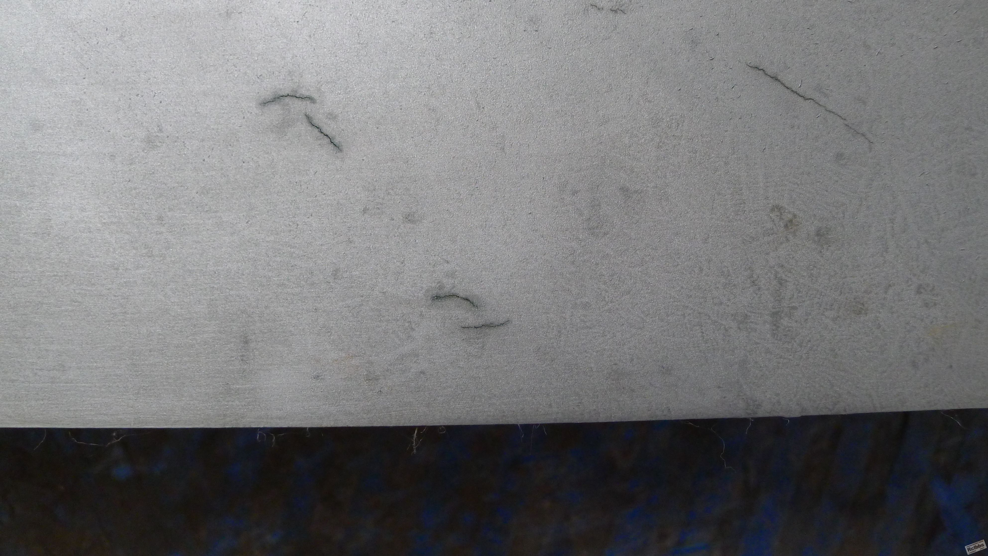

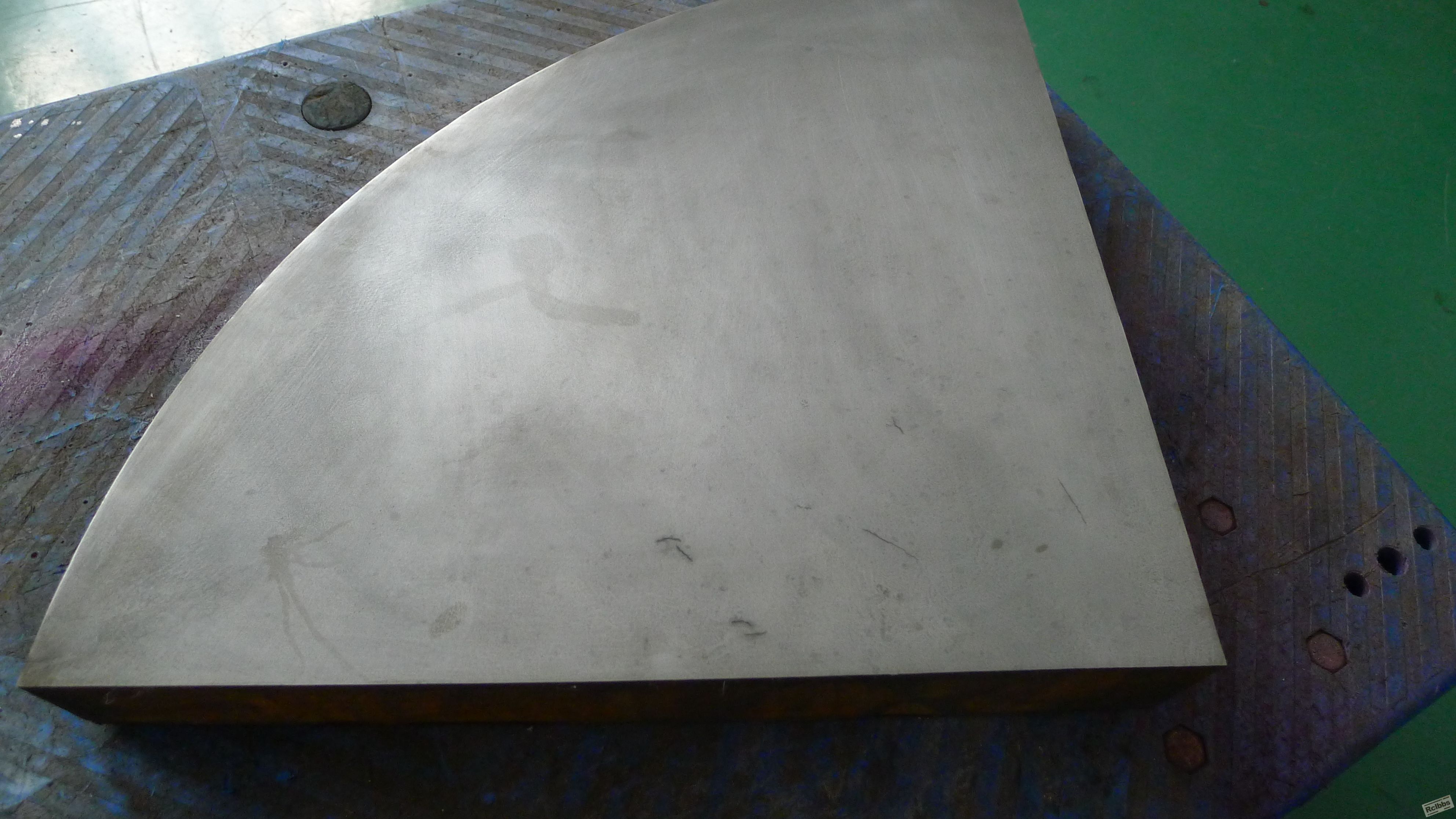

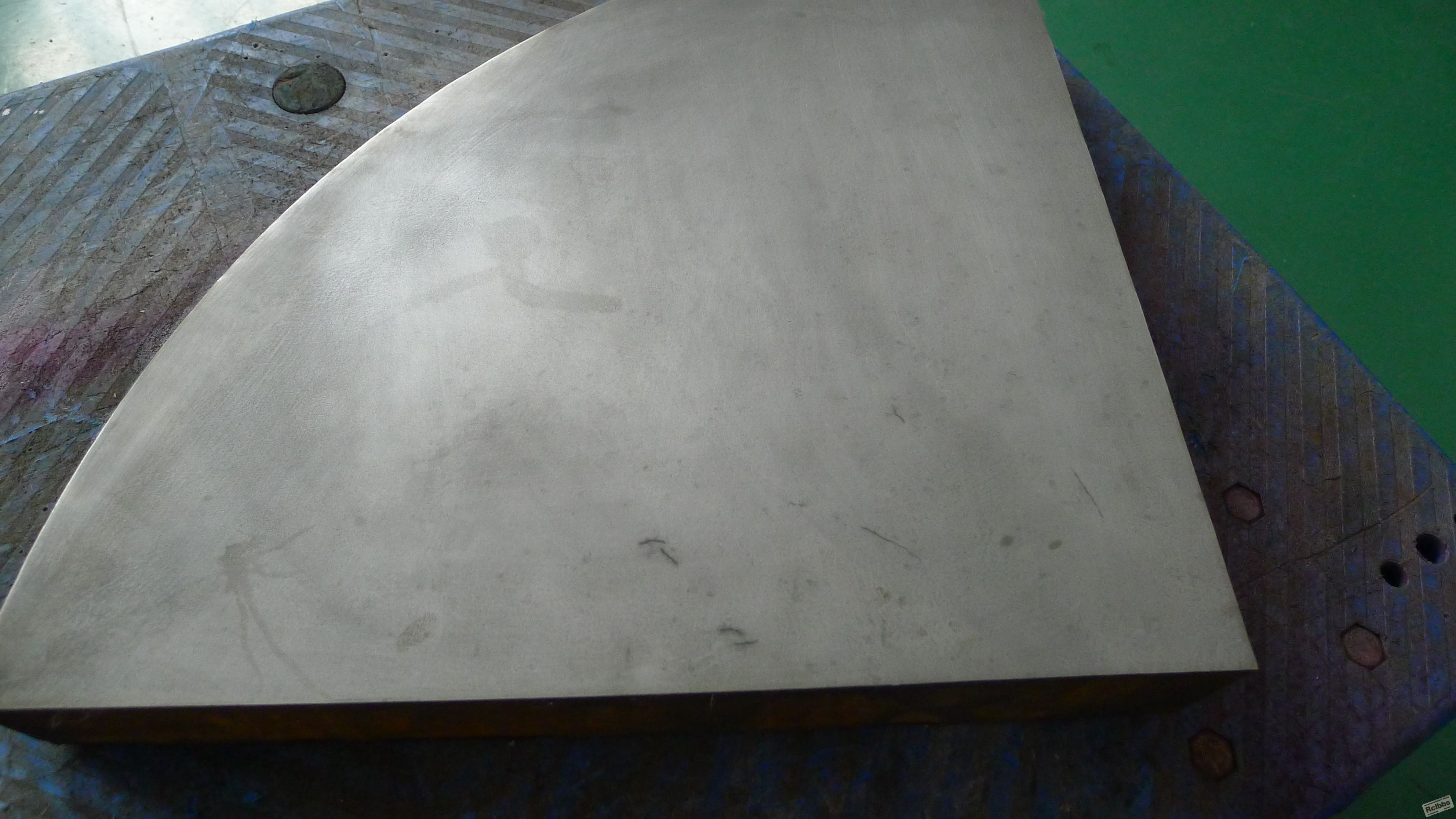

如题。
发表于 2015-3-11 16:13:36 | 显示全部楼层
什么材料,牌号多少?提供些信息,不然不好判断!
签到天数: 107 天
 楼主| 发表于 2015-3-11 16:18:10 | 显示全部楼层
42CrMo   直径820mm   调质处理  图片是1/4园

发表于 2015-3-11 18:24:21 | 显示全部楼层
是白点

呵呵,白点裂纹啊,怎么这么像我以前做过的低倍试样,锯四分之一,煮啊煮!
签到天数: 608 天

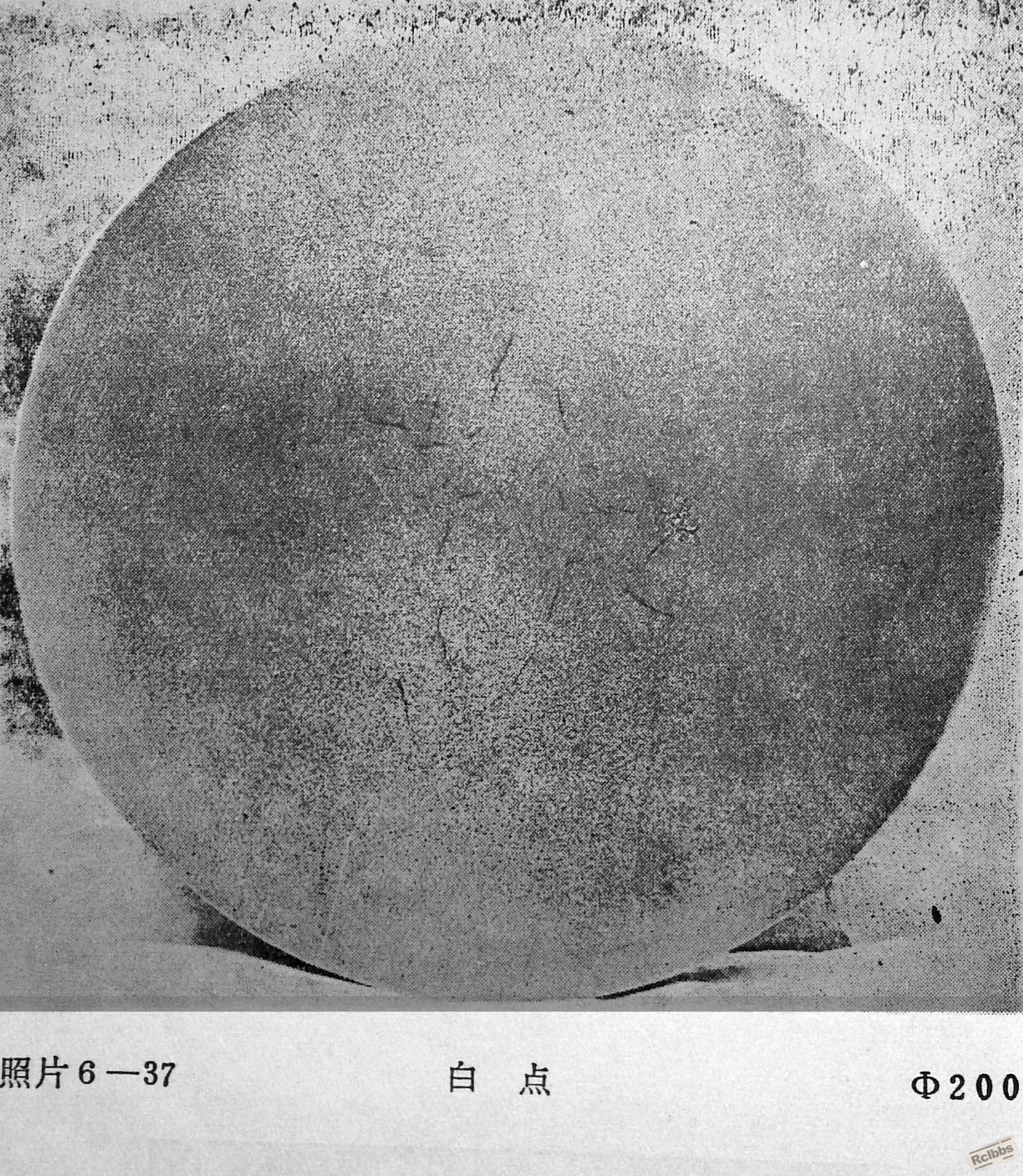

发表于 2015-3-11 21:16:13 | 显示全部楼层
请参阅一下:(都是新中国的祖师爷们留下的照片)http://www.rclbbs.com/home.php?m ... o=album&id=1964
至于你提的案例,我不能肯定是白点,也有可能仅仅是原始钢锭的缩孔未锻合所致。判断白点,根本的要看断口上(或裂纹处打开后)是否出现白斑状断口。

谢谢,断口我也在做,还有氢含量也在测,这就是我前一个帖子提到的那个辊子。

喔,看样子,材料缺陷导致断裂是主因。只是,材料缺陷的性质需进一步确定下。预祝你成功!
发表于 2015-3-12 08:20:38 | 显示全部楼层
典型氢致裂纹
测氢含量没用,因为已经跑光了,很可能测不到

发表于 2015-3-12 09:39:37 | 显示全部楼层
挺像白点的,但也有可能是料头的原因,

 楼主| 发表于 2015-3-12 11:04:17 | 显示全部楼层
Magikal 发表于 2015-3-12 08:20
典型氢致裂纹
那您认为怎么给裂纹定性呢,应为白点是发裂,但是发裂不一定是白点。
签到天数: 107 天
 楼主| 发表于 2015-3-12 11:04:51 | 显示全部楼层
请教怎么进一步定性?

发表于 2015-3-12 18:48:06 | 显示全部楼层
我们看到这种酸洗就直接判定为白点,发报告了。

发表于 2015-3-14 14:01:11 | 显示全部楼层
从照片上看,可基本确认为白点裂纹,可结合镦锻试验,进一步确认,测氢含量不好测,氢已逃逸、

发表于 2015-3-15 08:49:25 | 显示全部楼层
材料存在中心疏松,至于中心焊合情况,个人判断应该不是,这种情况一般发生在最心部,可以测一下气体含量。

发表于 2015-3-16 13:14:52 | 显示全部楼层
                                          是白点裂纹

发表于 2015-8-19 17:56:20 | 显示全部楼层
白点裂纹判定:横向和纵向两个方向对比,裂纹没有明显宏观差异,锯齿状。
结合金相:穿晶、无氧化脱碳。
断口检验:权威的是进行断口检测

发表于 2015-8-19 19:12:43 来自手机 | 显示全部楼层
这个是你们自己锻的吗?锻后如何处理的?什么时候检出来的wechat:lang_wechat_threadmessage
签到天数: 13 天
发表于 2015-8-20 18:46:57 | 显示全部楼层
很像是白点裂纹。。。
