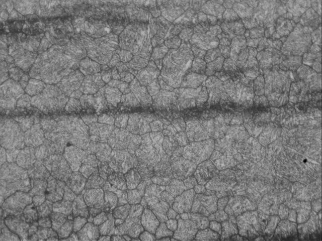

材质为34CrNi3MoV,调质状态,发表一下看法

发表于 2015-4-14 18:40:08 | 显示全部楼层
这个测的也是奥氏体晶粒度,只不过这个实际晶粒度是指在某一实际条件下得到的实际晶粒度大小,所以一般就说实际晶粒度。

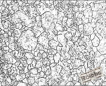

发表于 2015-4-13 20:56:55 | 显示全部楼层
   这个应该是苦味酸腐蚀的,貌似调质件用氧化法不行吧,反正我没有做过氧化法,不知道调质怎么用氧化法可以把它做出来,上传几张自己做的晶粒度图片。 晶粒度   100X.bmp 晶粒度 500X.bmp 晶粒度   500X.bmp

发表于 2015-4-13 10:02:58 | 显示全部楼层
试样腐蚀得不错,晶界清晰。请问是怎么弄的?我一直弄不好。

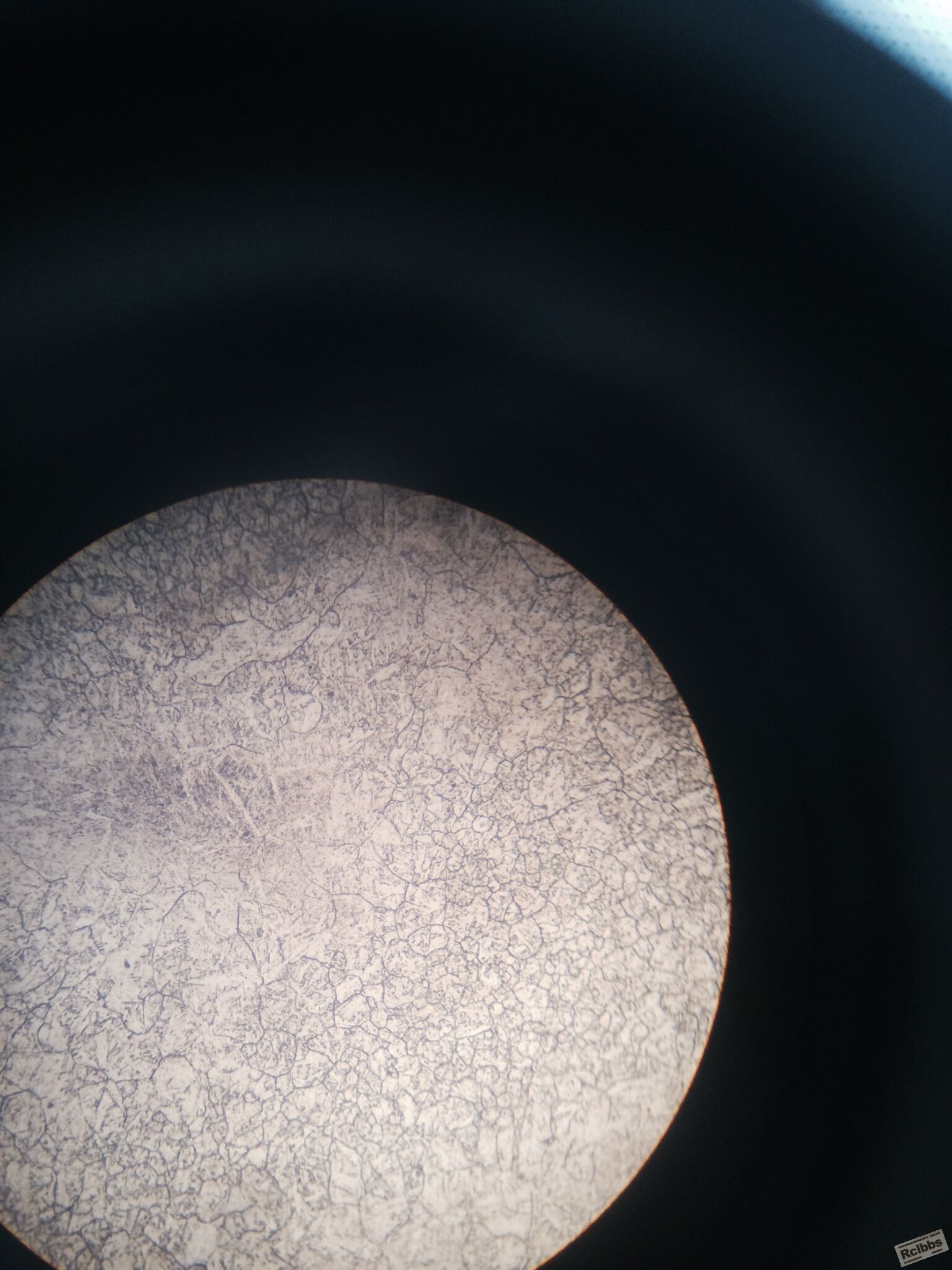

发表于 2015-4-13 10:07:41 | 显示全部楼层
又一个拿手机拍的?

 楼主| 发表于 2015-4-13 10:54:26 | 显示全部楼层
呵呵,有位专家说腐蚀的不好,有些晶界没有显示出来

 楼主| 发表于 2015-4-13 10:55:24 | 显示全部楼层
hawkch 发表于 2015-4-13 10:07
又一个拿手机拍的?
客户传来的图片,好像不是正规拍摄的吧?

发表于 2015-4-13 11:24:27 | 显示全部楼层
貌似用氧化法做的晶粒度,晶粒大小不均匀

发表于 2015-4-13 14:38:10 | 显示全部楼层
能做成这样,还是不错的。

发表于 2015-4-13 16:23:42 | 显示全部楼层
苦味酸+洗洁精吧 ???

发表于 2015-4-14 09:29:39 | 显示全部楼层
这个晶粒,这不能叫腐蚀的好吧,只能算晶界出来了,能看了。
签到天数: 10 天
发表于 2015-4-14 10:19:42 | 显示全部楼层
dzkyx1314 发表于 2015-4-13 20:56
这个应该是苦味酸腐蚀的,貌似调质件用氧化法不行吧,反正我没有做过氧化法,不知道调质怎么用氧化法可 ...
你的晶粒度做的真漂亮,请问你是用苦味酸腐蚀的?腐蚀的时候加热吗?
签到天数: 81 天
 楼主| 发表于 2015-4-14 10:22:22 | 显示全部楼层
这个显示的是奥氏体晶粒度吗?
签到天数: 2250 天
发表于 2015-4-14 12:03:50 | 显示全部楼层
苦味酸加洗洁精,加热到80℃左右。

fengdl119 发表于 2015-4-14 10:22
这个显示的是奥氏体晶粒度吗?
这个显示的是实际晶粒度,就是调质状态下的实际晶粒度。
发表于 2015-4-14 13:53:31 | 显示全部楼层
没有摄像机呀,这样子拍出来看不清的

 楼主| 发表于 2015-4-14 14:35:22 | 显示全部楼层
不是奥氏体晶粒度哪是什么晶粒度?
签到天数: 164 天
发表于 2015-4-17 09:10:49 | 显示全部楼层
连我手机拍的都不如
