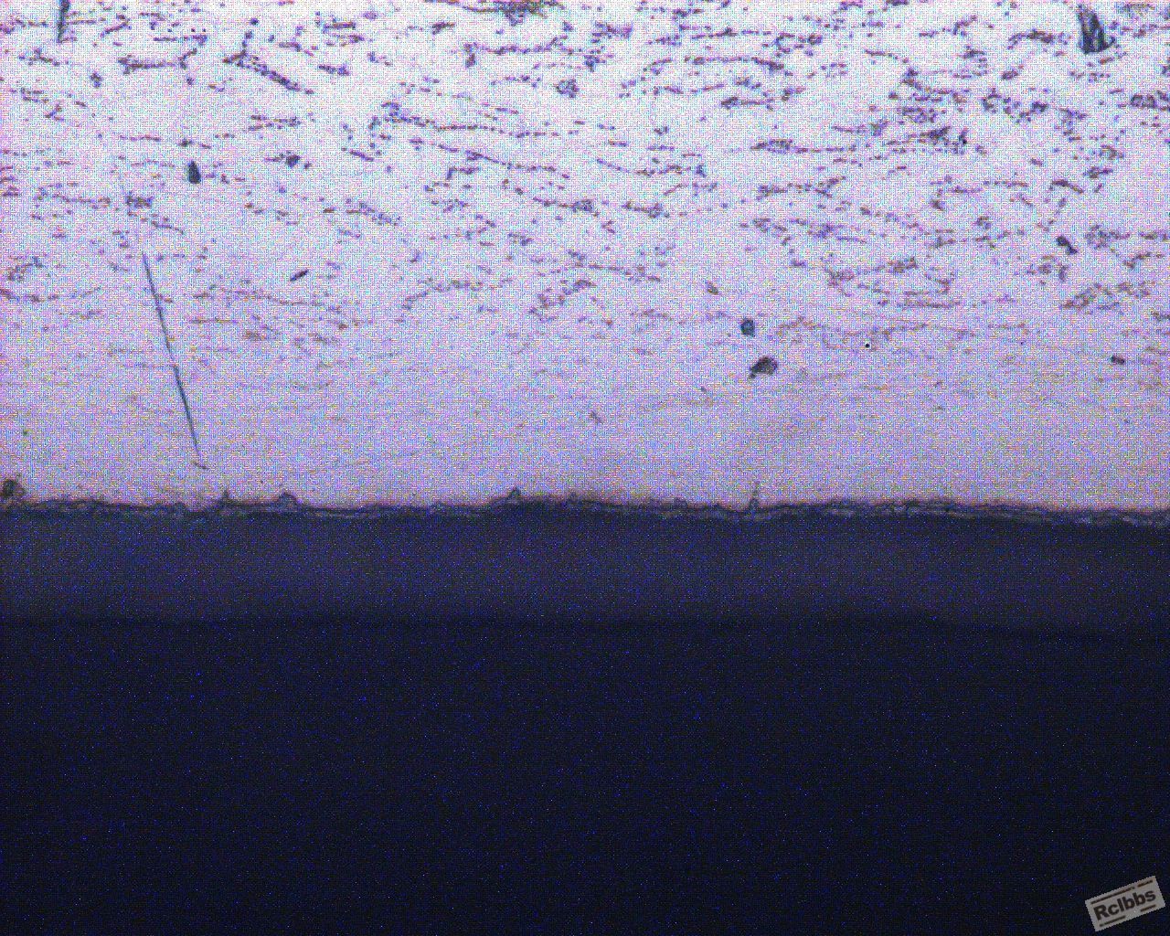

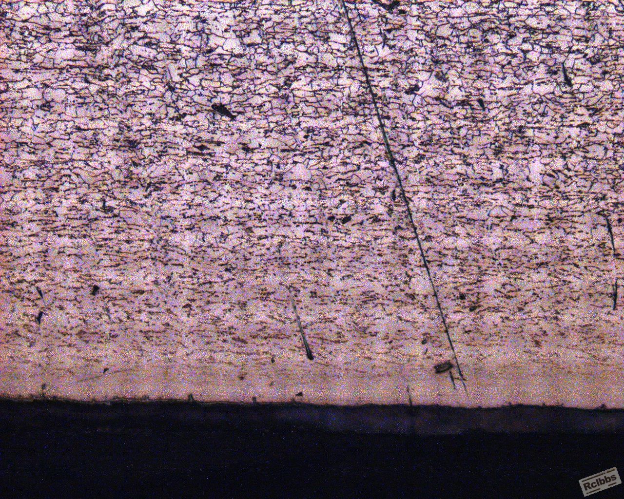

该零件为竞争对手的零件,猜测其材料可能为SPCC冷轧钢板冲压件电镀蓝白锌处理。金相组织看不出热处理的痕迹,边缘白色看不出晶界的是否为冷轧后造成的晶界破坏呢?请大神帮忙看下。另外,。我们目前所用的材料也为低碳钢渗碳处理的。如果我们也想选用一款材料不进行热处理的话,大神们有何推荐呢?谢谢
200X
200X
500X
500X

换个方向做下金相看看。

在冷轧之前的热轧已经脱碳才有现在的组织。

白层不是加工硬化层吗?

表面应该是加工硬化层

需要您继续提供部分信息:
1、能将零件拍照展示下其表面色泽否?
2、因您上传的照片制样明显存在划痕,故担心您制样圆边了,是否确定无圆边?
3、材料国产化的前提是首先搞清楚零件的使用功能,工作环境以及零件设计的预期寿命等如何?

第一次看到这种说法,也没看到书上、文献上有这种结论。能解释下碳化物和沿着加工方向排列的晶界为什么会不见了?

金相制样水平太差,无法看至细节。

谢谢大神,应该是表面脱碳,涨知识了
