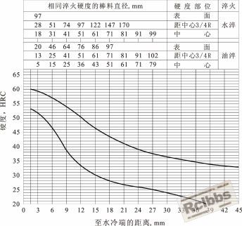

40Cr
40Cr
40Cr端淬曲线
其20°C水淬,临界直径大概为38,因此56的淬不透正常
