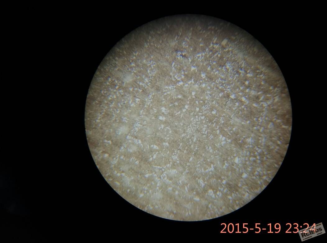

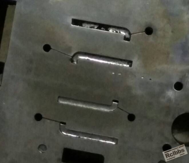

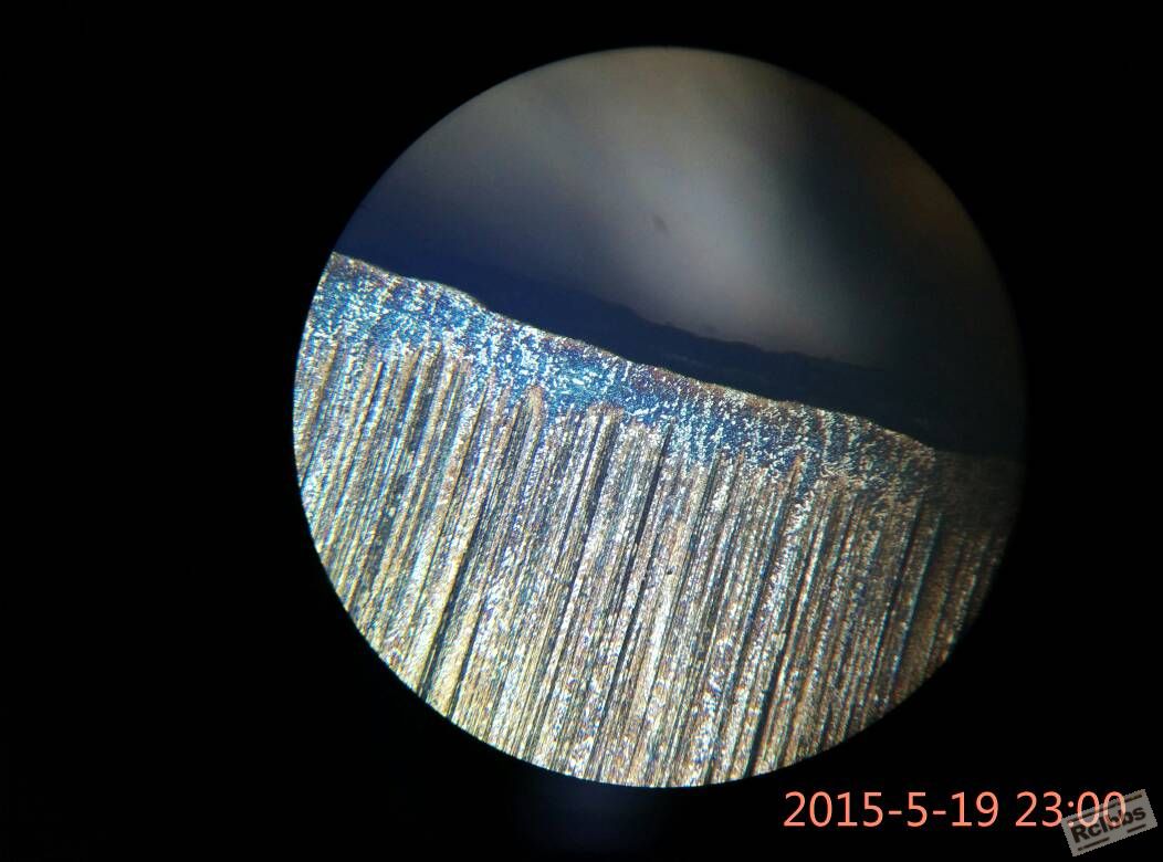

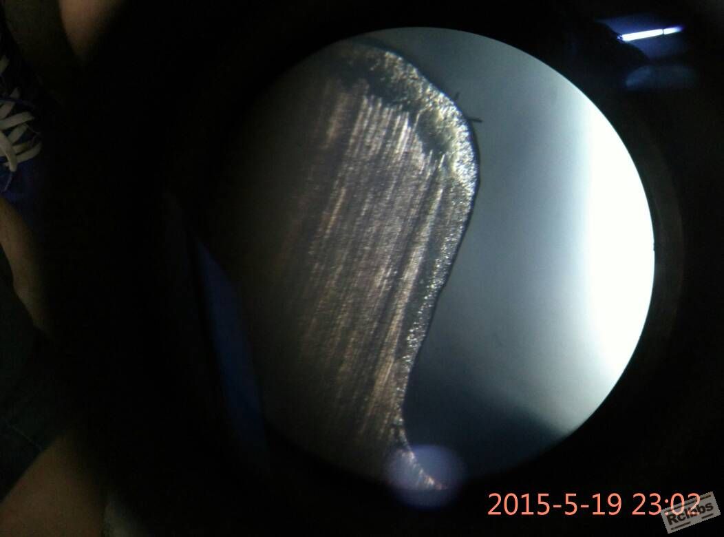

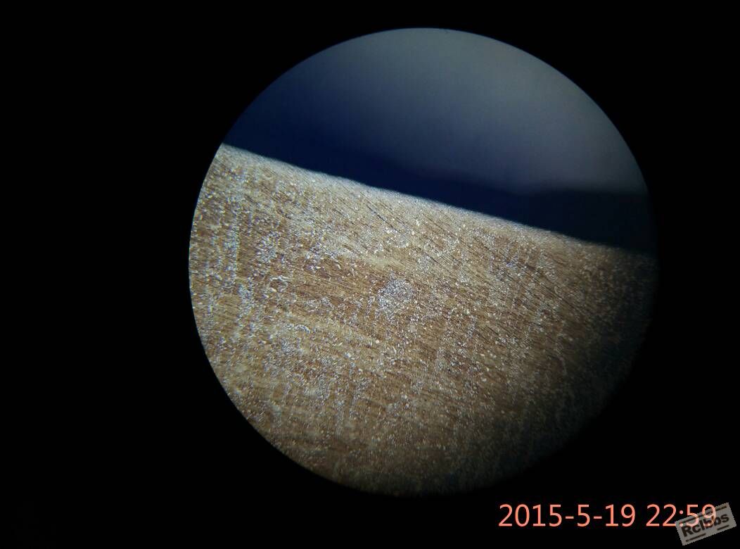

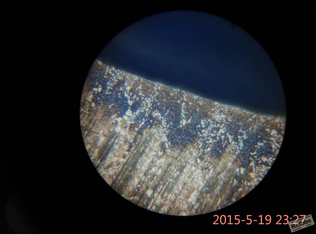

c r 1 2 模 具,硬度60-61,快走丝割的,冲裁0.18mm软430不锈。在5万冲次磨损严重。用cr12也是比较低档,线切割精度和装配工艺应该也有很大关系。大家能分析一下主要原因吗?

发表于 2015-5-20 23:43:07 | 显示全部楼层
图片看不出是什么组织
