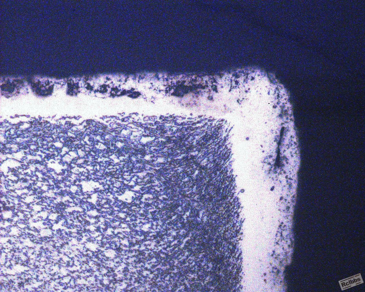

图片拍的不是很清楚,麻烦懂的大师帮我看下,该处理是渗氮还是碳氮共渗。有白亮层,肯定不可能是渗碳。

bobo370982 发表于 2015-5-28 08:41
单纯渗氮的话,深度能到这么深吗?几分钱一个的东西,化几十小时来渗,显然成本上都过不去啊?
我说的渗氮实际是以渗氮为主的氮碳共渗,低碳钢件一般不用单纯渗氮的。

bobo370982 发表于 2015-5-27 10:00
低碳钢,是一个冲压件
根据你提供的信息,这个件渗氮的目的主要就是为了耐磨,比如垫片等,那么就可以判定是渗氮了。只是金相看不清楚。

这么久竟然没有大神回复??:'(:'(:'(

碳氮共渗

我觉得应该是氮碳共渗,或者渗氮。

不是碳氮共渗 ,氮碳共渗或者渗氮都有可能。

主要是渗氮

fengyonghe 发表于 2015-5-25 21:26
碳氮共渗                                                                                             ...
谢谢指导,我用硬度法测量厚度在120Um

 楼主| 发表于 2015-5-26 10:56:41 | 显示全部楼层
谢谢,硬度法测厚度在120um
硬度法测量深度在120Um

应该是氮碳共渗

谢大神指导,那大神判断的依据是什么,指导下小弟。

bobo370982 发表于 2015-5-26 10:56
谢谢,硬度法测厚度在120um
         楼主按什么标准检查硬化层120μ?那白层厚度呢?
         也许这个产品是先做了渗碳或氮碳共渗,然后降温再做的氮碳共渗。
         也许这个产品是先做了渗碳或氮碳 ...
用维式硬度打点测试的,白层在18~20um,这个是显微镜下测量的
         界限硬度如何确定的?

孤鸿踏雪 发表于 2015-5-26 18:08
界限硬度如何确定的?
打一下心部硬度,然后从边缘向内部测量硬度,接近心部硬度时界定为界限
         你这是什么标准的硬化层深度啊?渗碳淬火、碳氮共渗、渗氮及感应加热淬火的硬化层深度检测均有对应的标准,你还是看看标准吧

这什么材料,白亮层18-20um,硬化层才120um?
低碳钢,是一个冲压件
