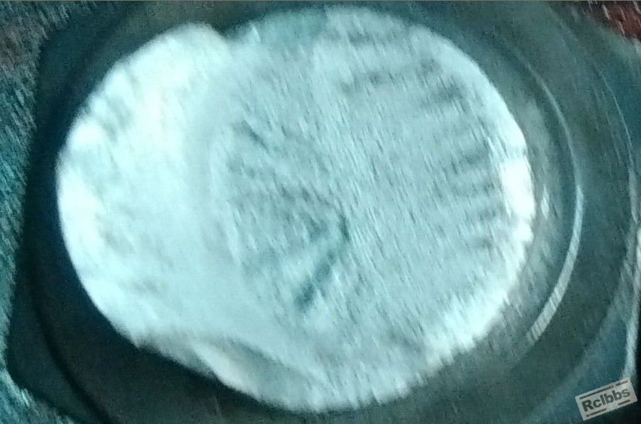

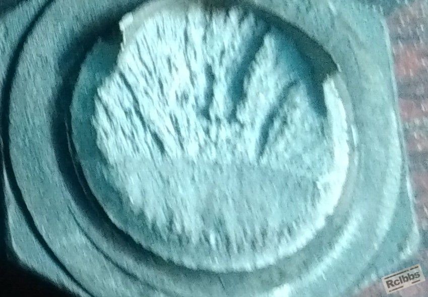

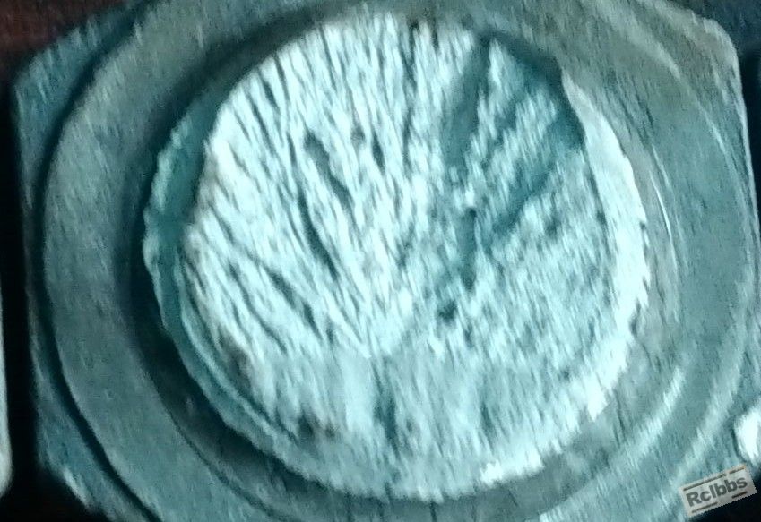

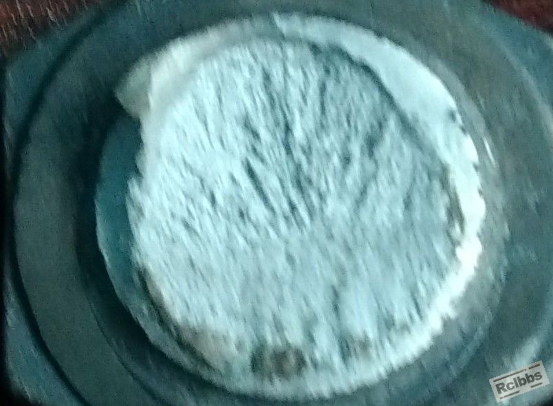

做抗拉合格,做楔负载断头~~

发表于 2015-6-29 10:02:30 | 显示全部楼层
照片不清晰~~~.还有是单个断裂还是批量的?

 楼主| 发表于 2015-6-30 07:51:12 | 显示全部楼层
美制8级螺栓,批量的掉头,如果把硬度回下来三度左右,不会掉头,但是硬度不达标。
