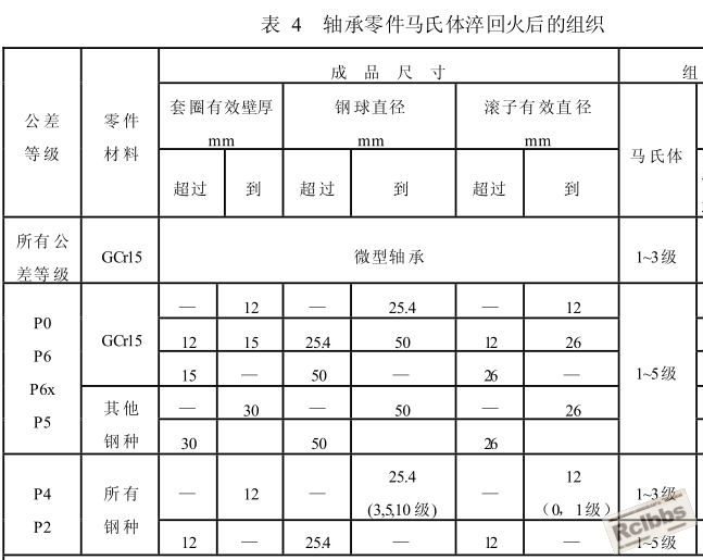

图片是GCr15热处理技术条件JB/T1255 中的一个图表。对于图标中的马氏体要求1~4级。今天出现的一个争论:
一位热处理同仁提出:1级是不好的,是欠热的;5级是过热的.234级是最好的。 是这样的么?
按照我的理解:1级是最好的,2级次之,3级较次之,4级较差,5级不合格。
因为这个事情,争论了起来。请各位老师帮忙评判,具体的情况是什么状态呢?

淬回火组织是1~5级都合格的,是按马氏体针的大小来排列,小于1级是欠热,大于5级是过热。刚你上面的说法是退火组织图谱,5级也不是过热是碳化物不均匀,6级是过热。

球化退火组织,1级、5级都不好。
淬回火后的 马氏体越细越好,1级比5级好。对有些场合5级是不合格的,例如微型轴承,具体看你们的要求。

小于1级和大于5级是没有标准图谱,只能以1级或5级为分水岭,比他差的就是不合格。无法提供图谱。

我同意你的观点,一级是最好的,是隐晶马氏体。在马氏体级别图中没有欠热级别,若果真出现欠热的情况,由于此时的奥氏体淬透性降低,组织中会有非马氏体组织,则可评为欠热。5级是过热,因为此时出现了很明显的针状马氏体。在球化组织评级图中1级是欠热。

赞成你的同仁说法,但1级不是欠热的,是有部分非M,如B下。

根据标准JB/T 1255-2014,马氏体1级也是全马氏体没有下贝氏体,1级马氏体针最小 。

    轴承零件尺寸较大时,等温淬火后在一定深度处会存在贝氏体,以里伴生托氏体,应按JB/T1255-2014标准评定。

JB/T1255-2014  马氏体1~4级合格 并且 评级需要500倍与1000倍结合评定

该标准属于宣贯材料,不是正式标准。

JB/T1255-2014 新的标准马氏体:1~4级都是合格图谱,只是要根据具体的轴承类型来确定。

   同意14楼观点1~4级都是合格图谱。

你们公司不会还在用老标准吧 !谁告诉你这个是宣贯材料啊 ? 南京宣贯会后就已经开始使用了,  830元赶紧去买吧。
我要是你们客户我会考虑换供应商!
