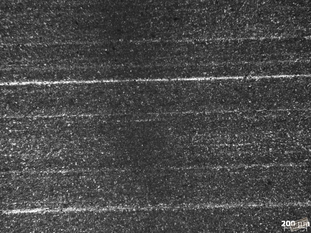

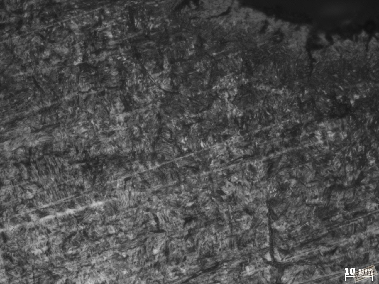

请大家帮看看是什么组织和热处理工艺?
签到天数: 27 天
 楼主| 发表于 2015-7-27 22:27:39 | 显示全部楼层

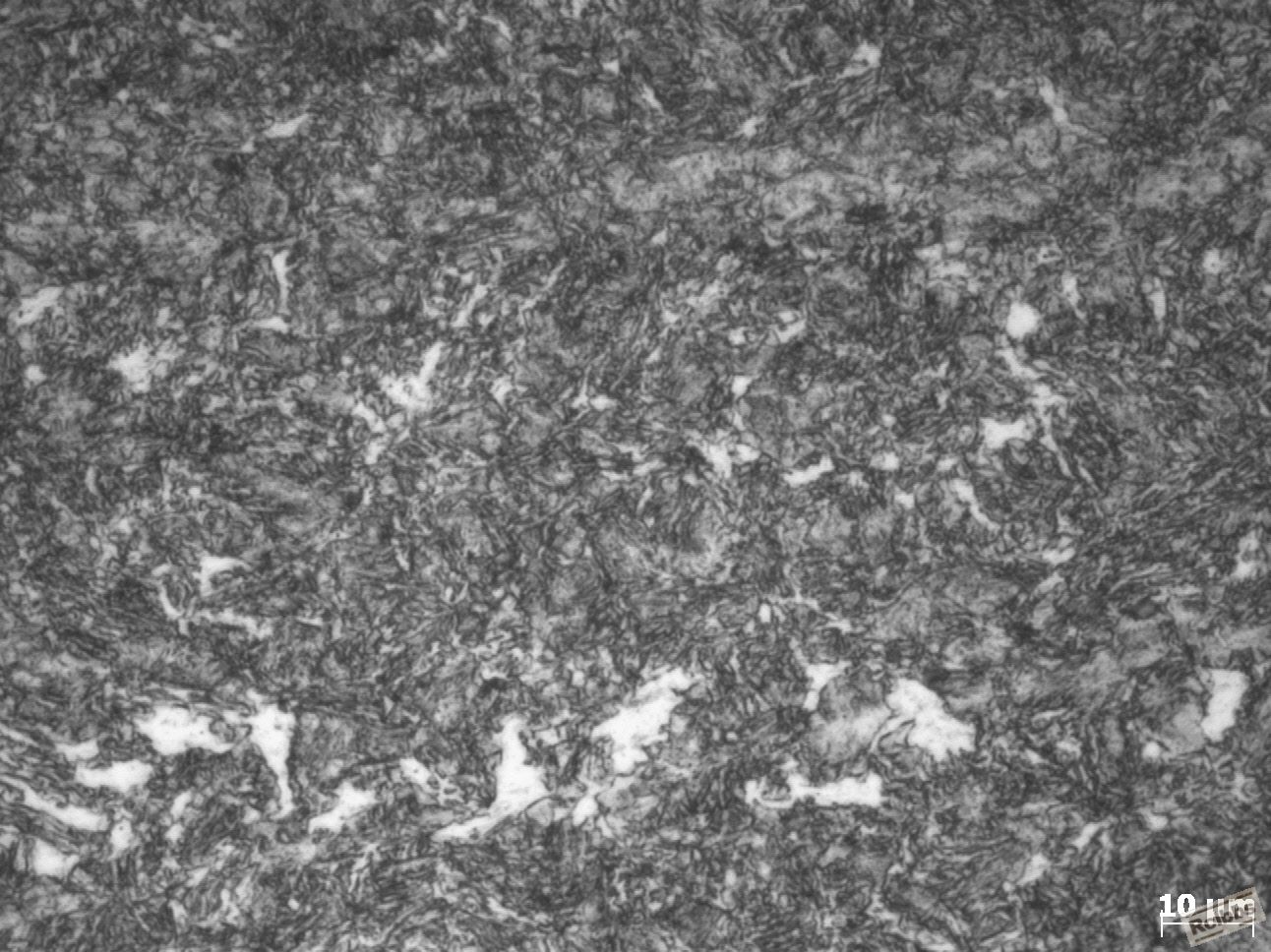

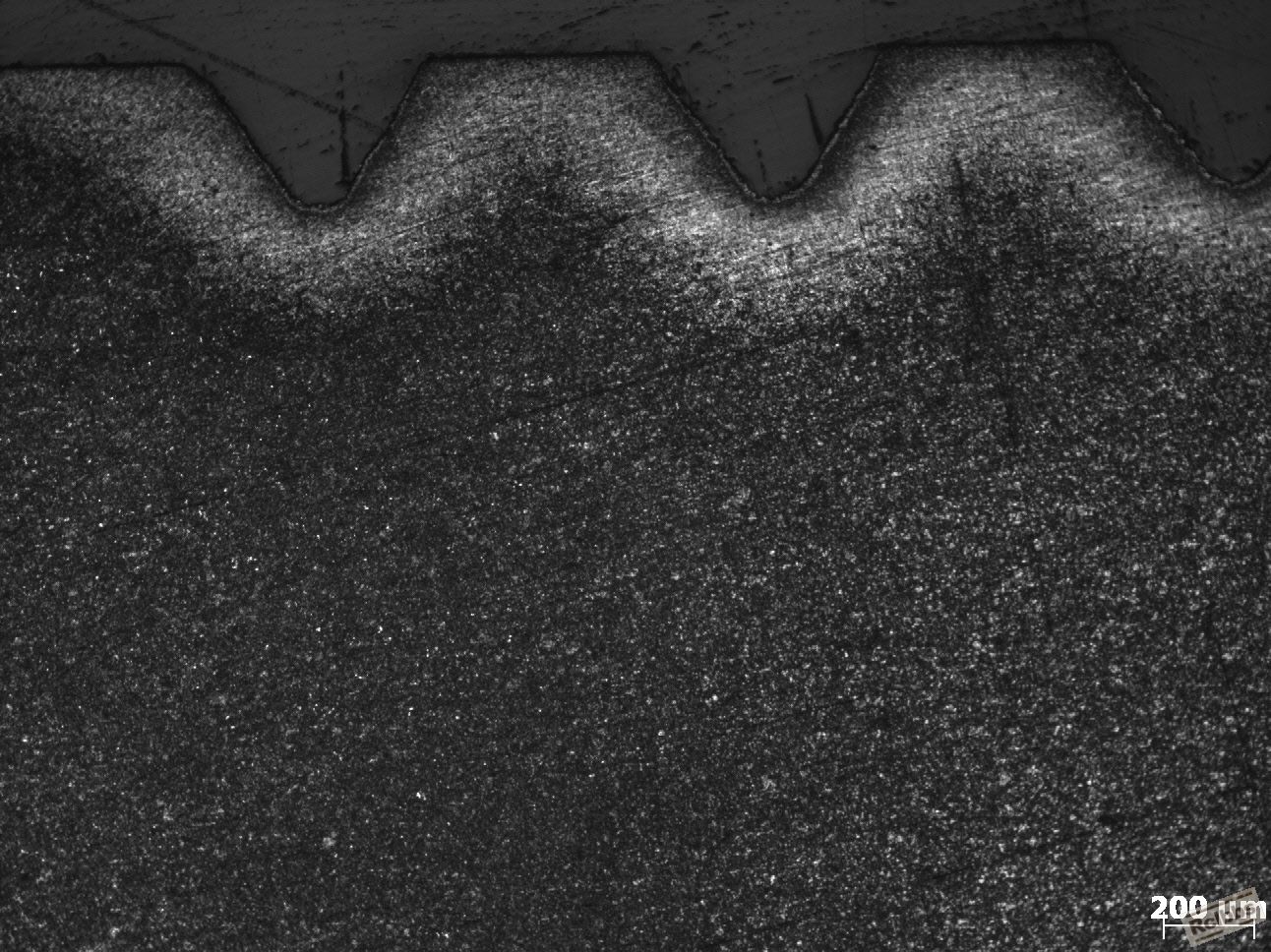

试样为杆状件,直径10mm左右,前两张为表面组织,后一张为中心组织。表面硬度约为54HRC,中心约为32HRC

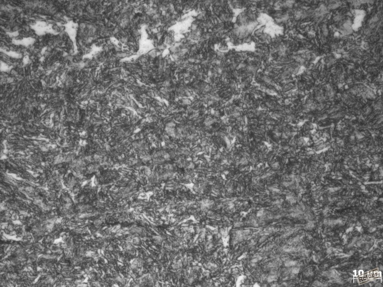

再发两张中心组织照片
中心组织
中心组织
中心组织
中心组织

本人判断表面应为碳氮共渗之类组织,中心应为未溶铁素体+非马回火组织,还请指教,

发表于 2015-8-26 18:32:37 | 显示全部楼层
会不会是调质加软氮化?
