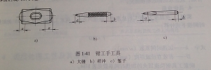

         实例2. 手用工具的淬火—自回火。
         图1-41所示均为钳工手用工具,如大锤、中心冲和錾子等,经常采用淬火—自回火方法获得所需要的性能。其共同特点是,均用T7A或T8A钢制作;局部(图示的a和b两端部分)要求硬度HRC52~56。为满足使用要求,可在780~8000C盐浴炉中整体加热或局部快速加热。
图1-41  钳工手用大锤、中心冲和錾子
      (1)手用大锤的淬火—自回火操作:将整体加热好的大锤一端(约图示的2a长度)浸入水中冷却,同时另一端在空气中进行预冷至不低于750~7600C时,开始转换冷却另一端。初冷端在空气中利用自身余热进行自回火,待该端水分蒸发完再多停留3~5s钟,立刻重新冷却该端。另一端开始自回火,待该端水分蒸发完再多停留3~5s钟后,立刻重新冷却该端。如此反复转换,直至中间段6000C以下(黑红色)后全部浸入水中。其结果硬度合格,使用性能良好。
     (2)中心冲和钳工錾子的淬火—自回火操作:利用900~9500C
盐浴快速加热或用氧-乙炔焰加热,使欲淬火端约图示的2a长度达780-8000C(橘红色),将加热好的一端在水中浸入图示的a深度,直至其余部分6000C以下(黑红色)后,取出观察回火色,待淬火段呈现蓝紫色或深蓝色时,全部浸入水中冷透后取出。结果硬度合格,使用性能良好。
