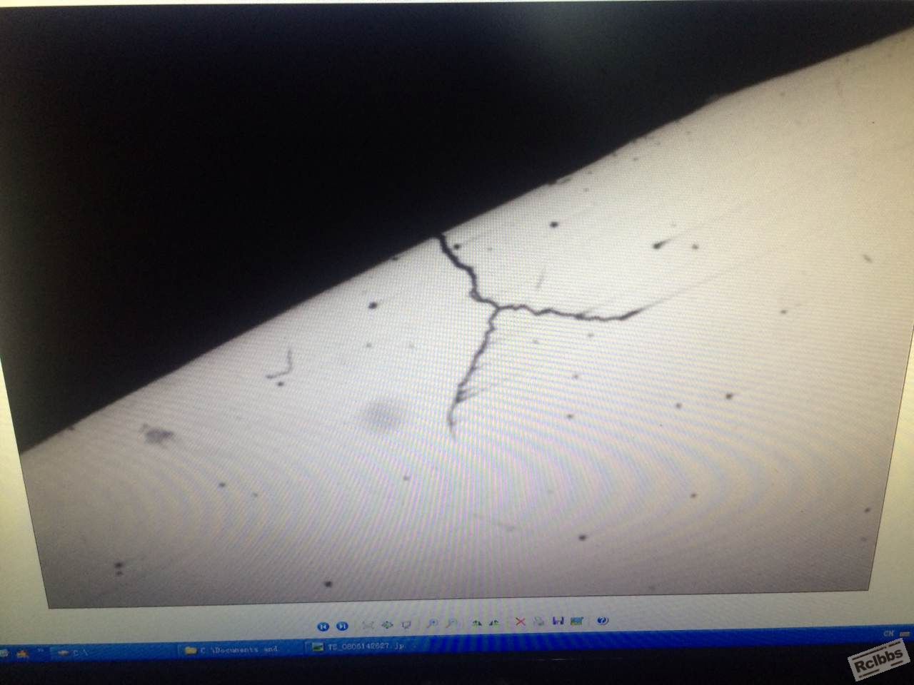

产品为空心圆柱体,外径13,壁厚2.5mm,渗碳淬火 0.3~0.5mm,表面硬度要求78~83HRA,有效硬化层深度 0.53 ,表面硬度实测为80.5HRA,在打有效硬化层时发现,距离表面有微裂纹,如下图所示,该裂纹正好位于表面打过硬度痕迹处,所以我们推断是测量硬度时引起的裂纹。但为什么会出现裂纹呢。金相马氏体1~2级,碳化物1级,请各位分析一下。

发表于 2015-8-10 16:40:48 | 显示全部楼层
再腐蚀看看与组织的关系

发表于 2015-8-10 18:25:49 | 显示全部楼层
1.表面有夹杂
2.看裂纹末端形态,应该是淬火前裂纹。

发表于 2015-8-11 05:58:11 | 显示全部楼层
你的照片是放大多少倍?
签到天数: 165 天
 楼主| 发表于 2015-8-11 08:25:51 | 显示全部楼层
伯龙马 发表于 2015-8-11 05:58
你的照片是放大多少倍?
在100x镜头。。。。。

 楼主| 发表于 2015-8-11 09:08:01 | 显示全部楼层
抽检我们库存产品,没有发现这样的问题,但是如果在产品表面上打个洛氏硬度,然后用线切割在靠近硬度点的位置横向切割下去,再进行抛光,会看到有裂纹出现。所以我们基本确定压痕导致了裂纹,但我想问的是为什么打硬度位置容易出现微裂纹。是正常现象吗

发表于 2015-8-11 20:02:20 | 显示全部楼层
   此案例很有意义!
    1 它反映了薄壁浅层渗碳淬硬的特点,由于渗碳时间短(这样的渗层深度,渗碳45min~1h足矣),因而渗层常只有高碳势的强渗层,而没有扩散层!如果测量硬度梯度,曲线变化很陡,即高硬度迅速转向基体的低硬度。在这样浅的高碳高硬度层,如果用较大载荷测硬度,有可能在硬化层中产生微裂纹。
    2 裂纹呈“Y”形,说明导致产生微裂纹的应力不高。一般如果是淬火裂纹,会较深,裂纹的扩展具有很强的穿透性。而浅层渗碳淬硬,因硬化层浅,测试硬度时压头的压入深度和压下的痕迹范围较小,因而产生的应力较小,微裂纹产生后不具有较大的穿透能力,裂纹扩展的前沿出现分叉,呈“Y”形。这一特点,与渗碳淬硬的高硬度表面磨削裂纹形貌特征有些相似。
    建议网友对样品侵蚀一下在拍照上传给大家,“Y”裂纹的深度基本在硬化层内,尚未深入到基体组织。
    3 薄壁浅层渗碳淬硬后,及时回火是必要的。

发表于 2015-8-12 05:50:35 | 显示全部楼层
      请楼主用金相验证一下裂纹的总深度,是否与淬硬层大致相同。
签到天数: 165 天
 楼主| 发表于 2015-8-12 16:44:21 | 显示全部楼层
  裂纹总深度检测0.2mm ,和回火温度有关系吗 我们的产品比较小,一般选择的回火温度有三种 150℃、170℃ 、180℃  保温2.5h.
