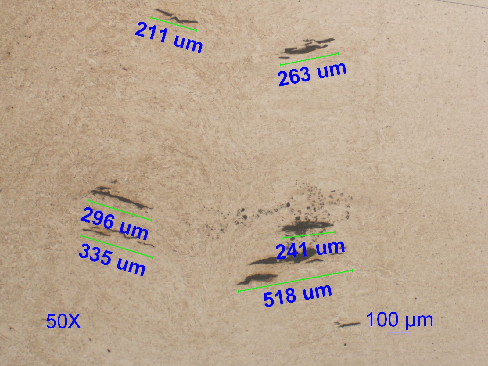

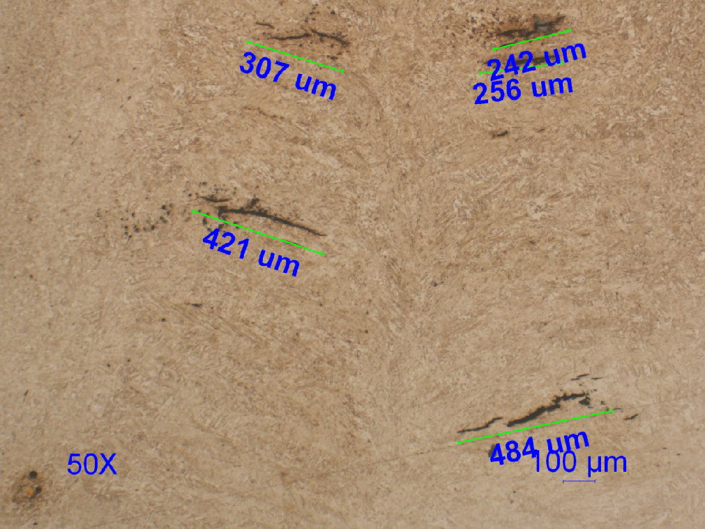

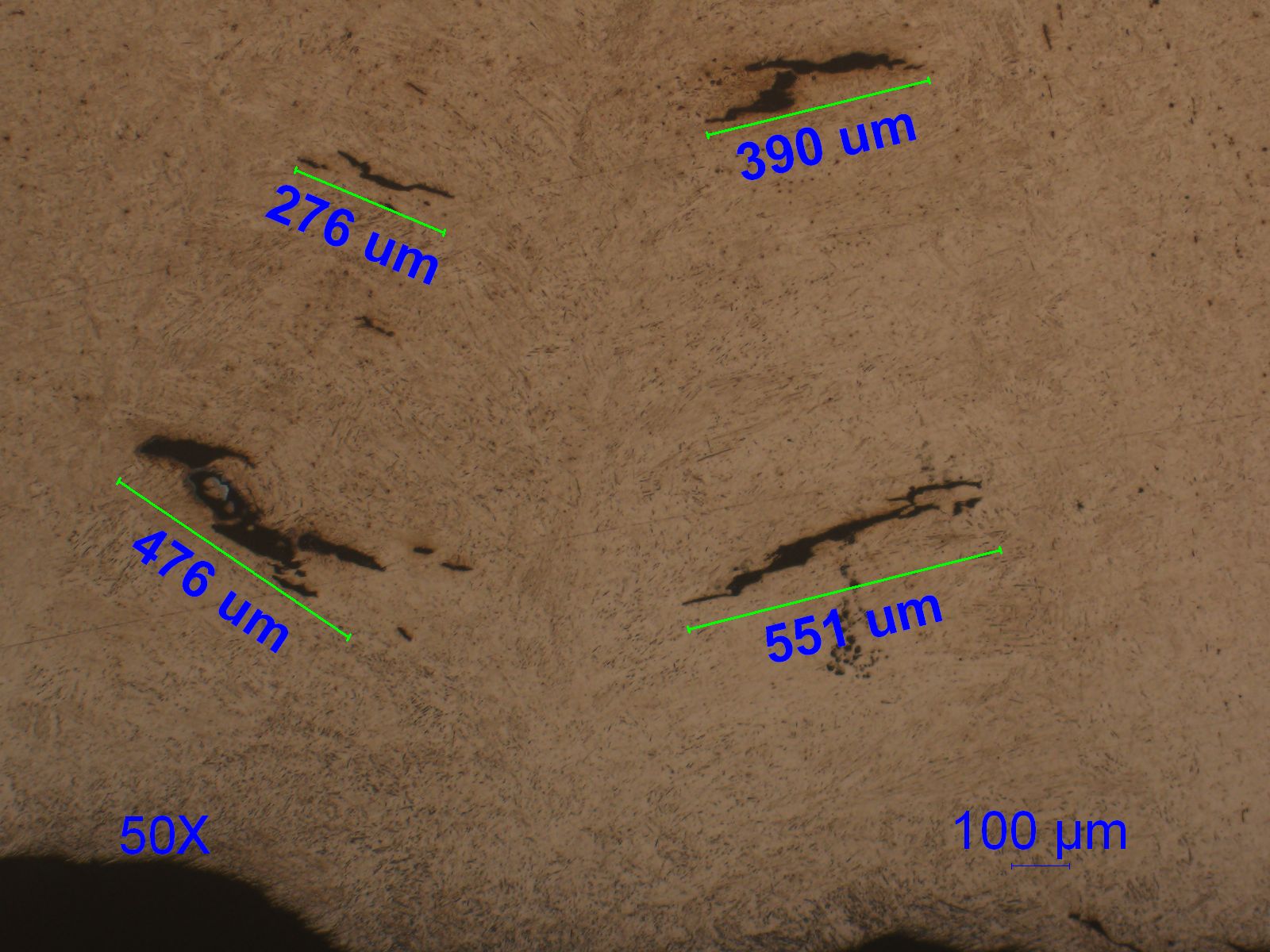

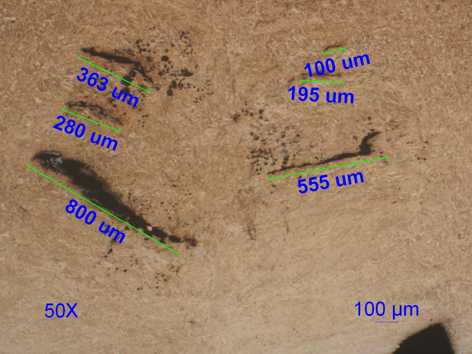

电子束焊接,材质低碳合金钢,含碳量0.19左右。

看着有夹渣和凝固裂纹

若是在焊缝区,可能是凝固裂纹。

        您指的凝固裂纹应该属于热裂纹的一种吧。

裂纹属于热裂纹,主要是低熔点材料造成,硫有最大嫌疑,可以在裂纹区域离子探针检测显微成分。

        我想热裂纹的引起原因不光是有化学成分本身,还有加热等方面吧。化学成分我们进货的时候查过,硫含量并没有超标。
        因为工艺人员通过调整工艺能很大程度上改进裂纹出现的程度,同一批材料,最差的时候一条焊缝有十几个裂纹,调整几轮工艺后可以做到只有一两个十分小的裂纹。

这种情况可以改善,但不可以避免。我们焊接不允许出现这种裂纹。这种裂纹与材料有关,工艺可以改善。
