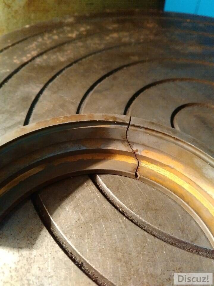

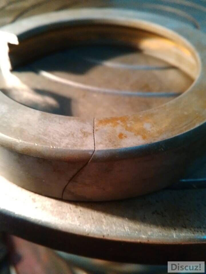

轴承圈开裂,在装配时候发现,大家看看是怎样的情况,有的说淬火脆性开裂,有的是有磨削引起,金相图片暂时无法上传,在显微镜下看与脱碳,磨削烧伤的痕迹,勾道附近有全脱碳现象。套圈流程锻造-球化退火-机加工-淬回火-磨削加工-装配

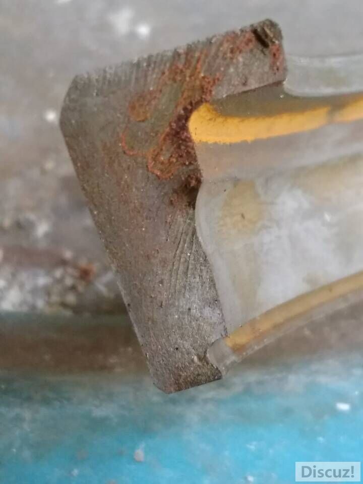

楼主说勾道附近有全脱碳现象,并不是裂纹两侧有脱碳现象。怎么能判定是淬火前裂纹。从裂纹走向看是起源于细端表面(在端部附近有点模糊),需要看端部磨削表面金相,及裂纹处金相。从现有的照片看,我倾向是磨削导致的,需要端部断口细节,还有装配受力情况,是否装配引起的。因为这个裂纹走向和淬火裂纹有点区别。

像是应力集中从变截面的尖角处产生的开裂。

裂纹呈45度,受到扭曲力作用,全脱碳部位是薄弱环节,是裂纹开始点。

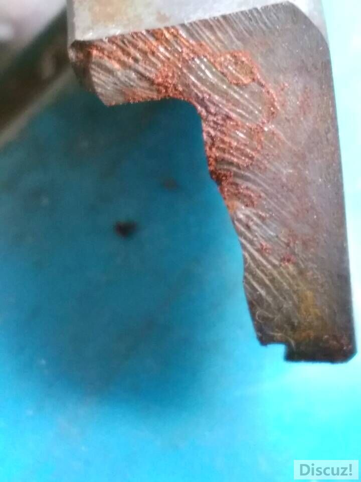

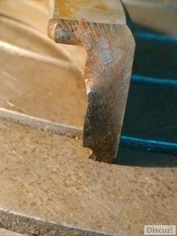

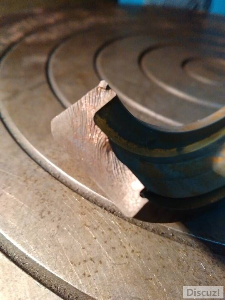

这里感谢大家的分析讨论,关于断口,上面就是,切开后就是这样的断裂形貌。金像方面,不好意思,由于显微镜的没有拍照功能,有空试试手机拍照看看,让大家分析
