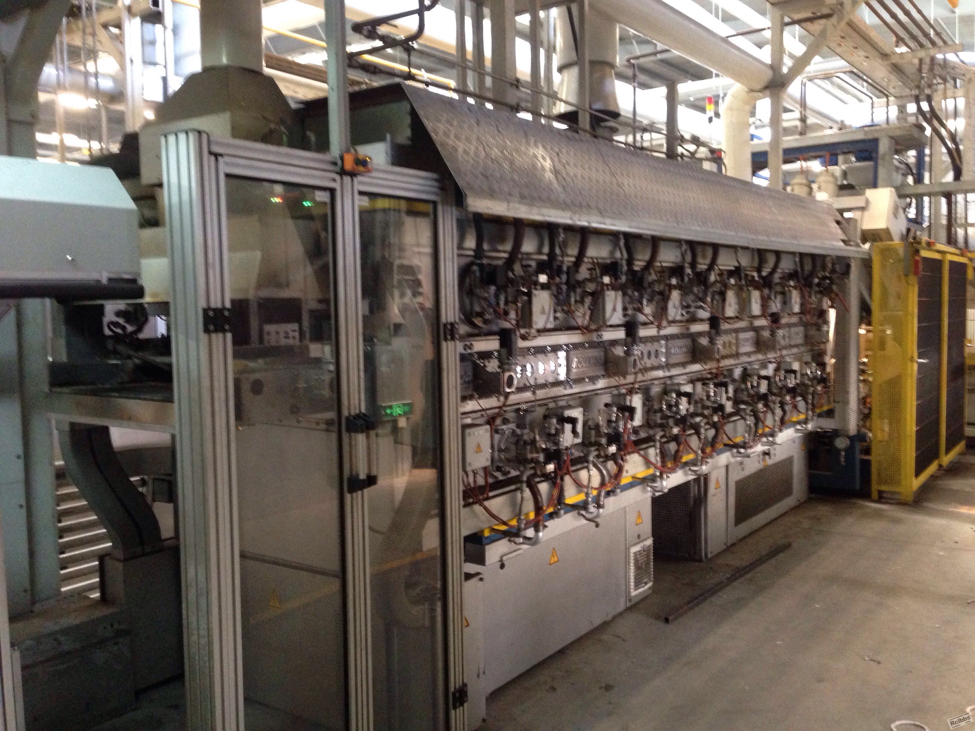

最近看到的一个热处理炉,周边工作环境棒, 热处理炉更好
连续簧片淬火炉
连续簧片淬火炉

发表于 2015-9-1 08:18:27 | 显示全部楼层
辊棒炉?
发表于 2015-9-1 08:37:20 | 显示全部楼层
弹簧片尺寸多少?用这么大炉子?

发表于 2015-9-2 09:28:44 | 显示全部楼层
是双层的吗?
 楼主| 发表于 2015-9-2 10:34:38 | 显示全部楼层
是做蝶簧的生产线,辊道,惊叹于设备自动化和环境排放,用的是无焰燃烧技术的烧嘴
 楼主| 发表于 2015-9-2 10:56:59 | 显示全部楼层
双层是烧嘴,上下排布,中间是陶瓷辊道

发表于 2015-9-2 13:22:16 | 显示全部楼层
做个罩子挡挡撒,既安全又美观
 楼主| 发表于 2015-9-2 20:54:12 | 显示全部楼层
炉体外温度不高的, 40度
