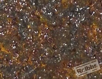

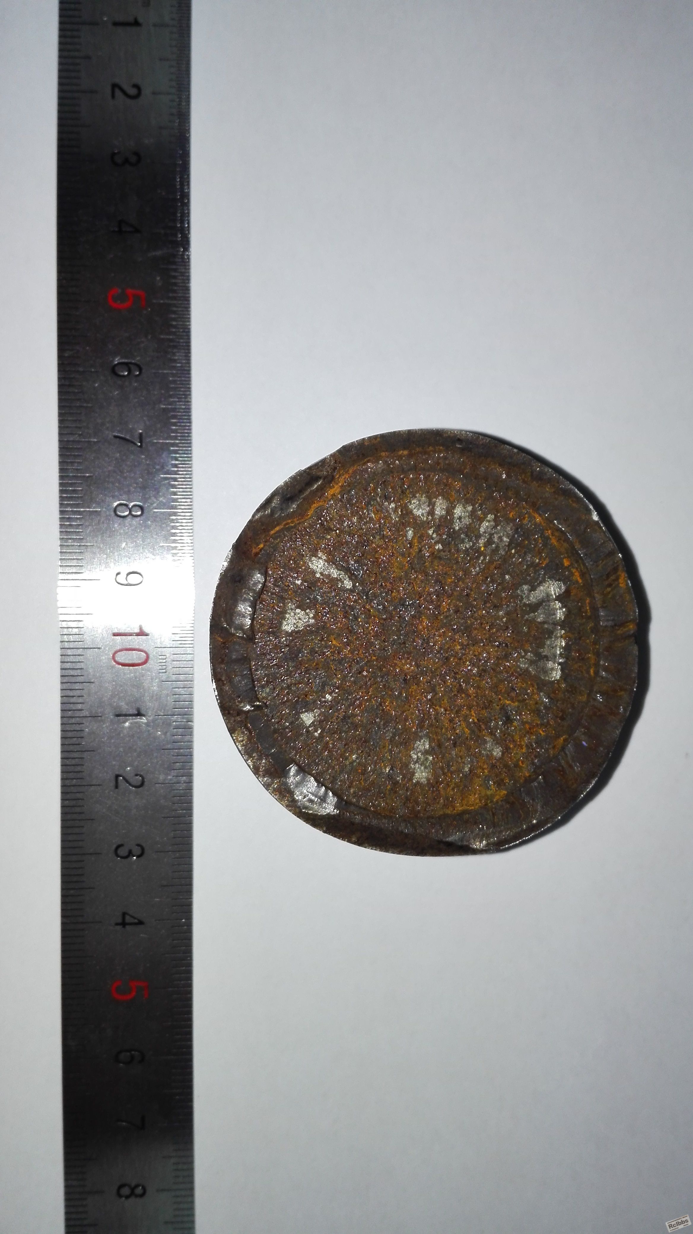

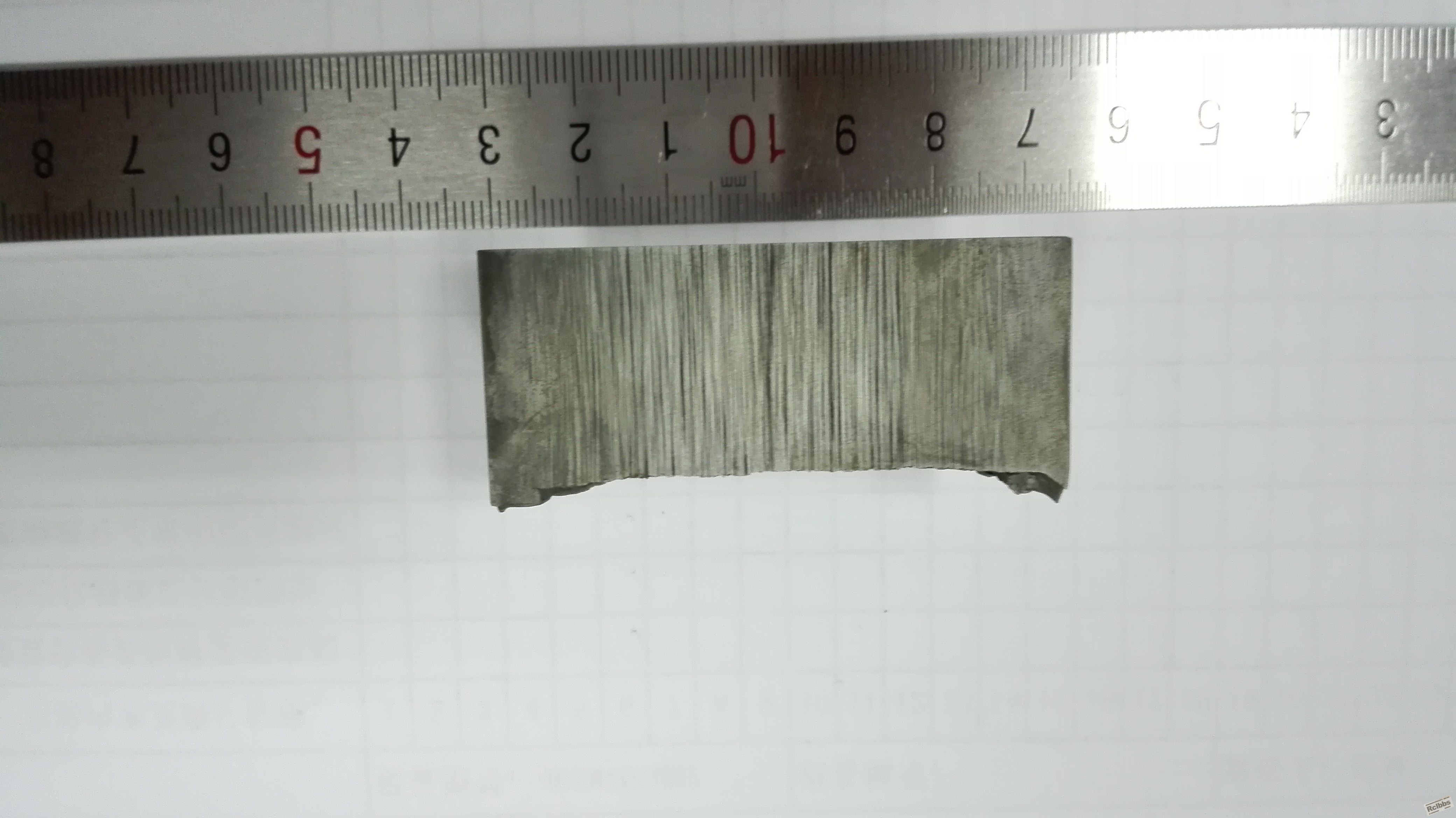

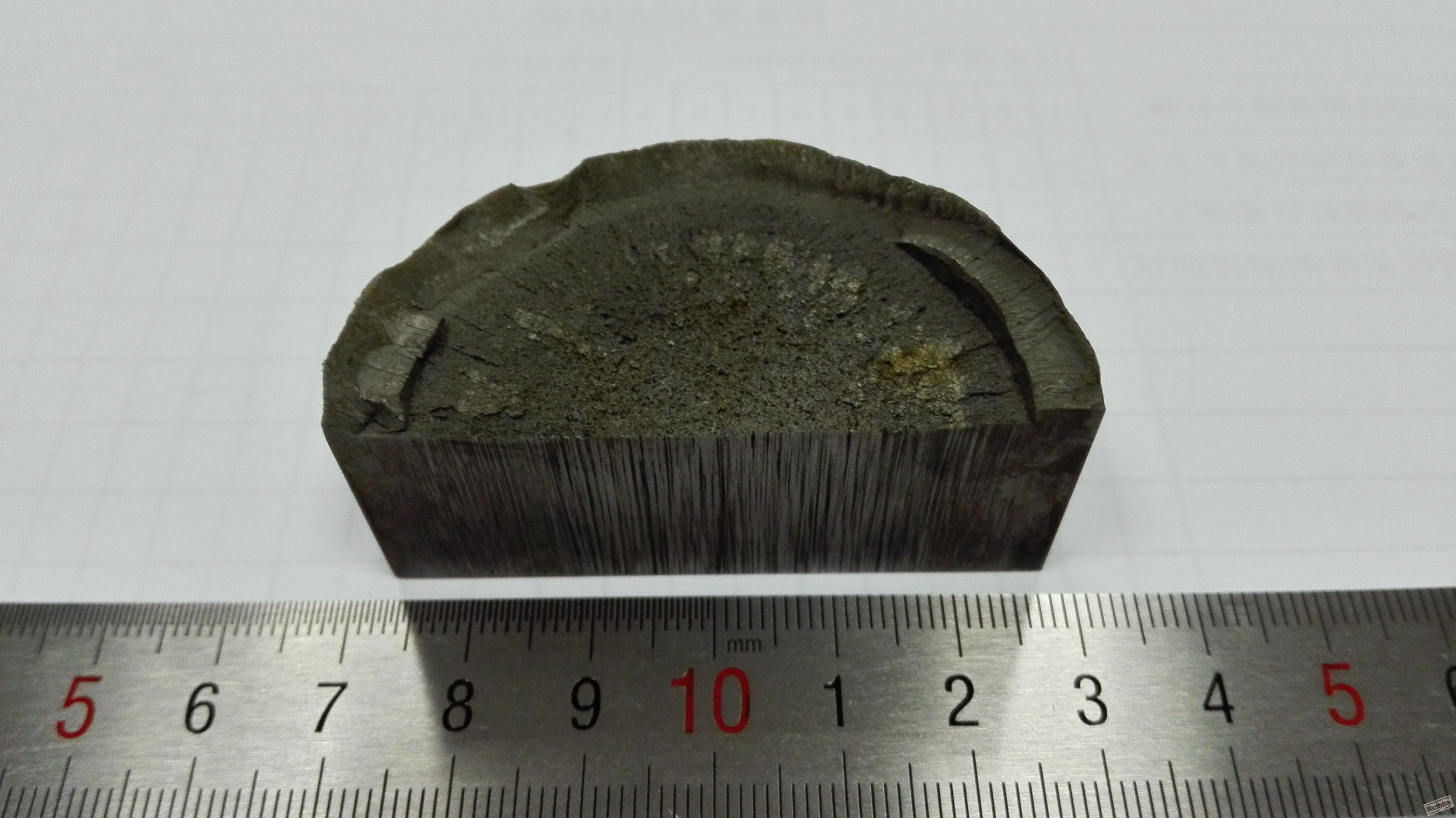

这是一个35CrMo销轴,在使用过程中断裂,麻烦大家先根据断口分析下断裂过程,然后推测下断裂原因,谢谢!

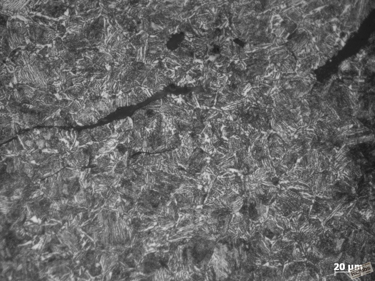

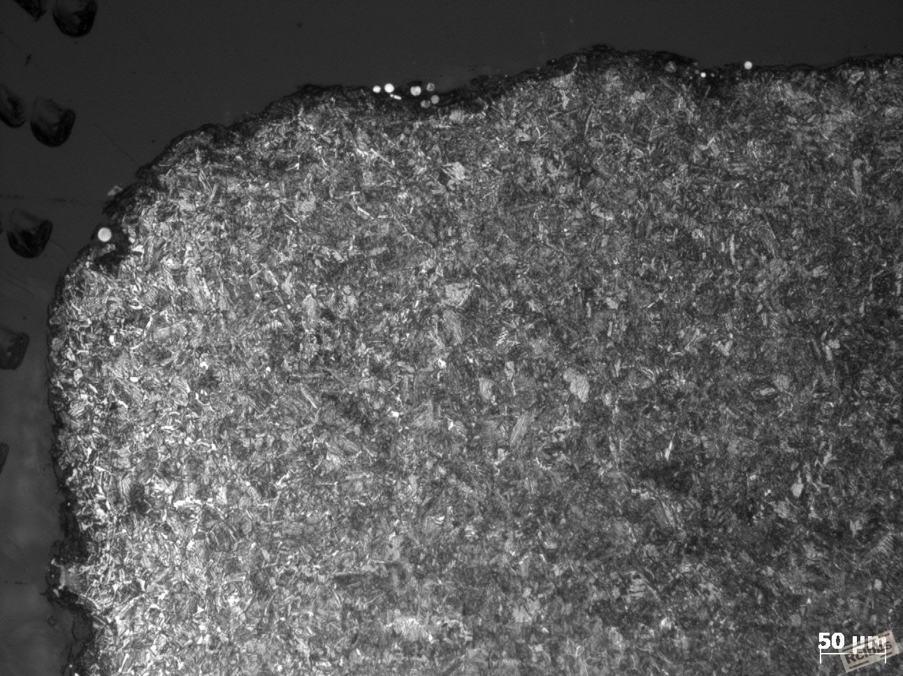

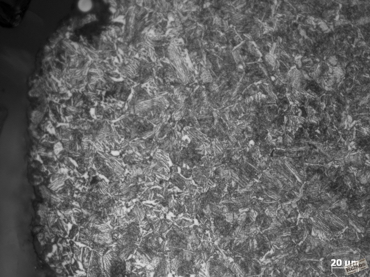

发表于 2015-9-5 22:58:17 | 显示全部楼层

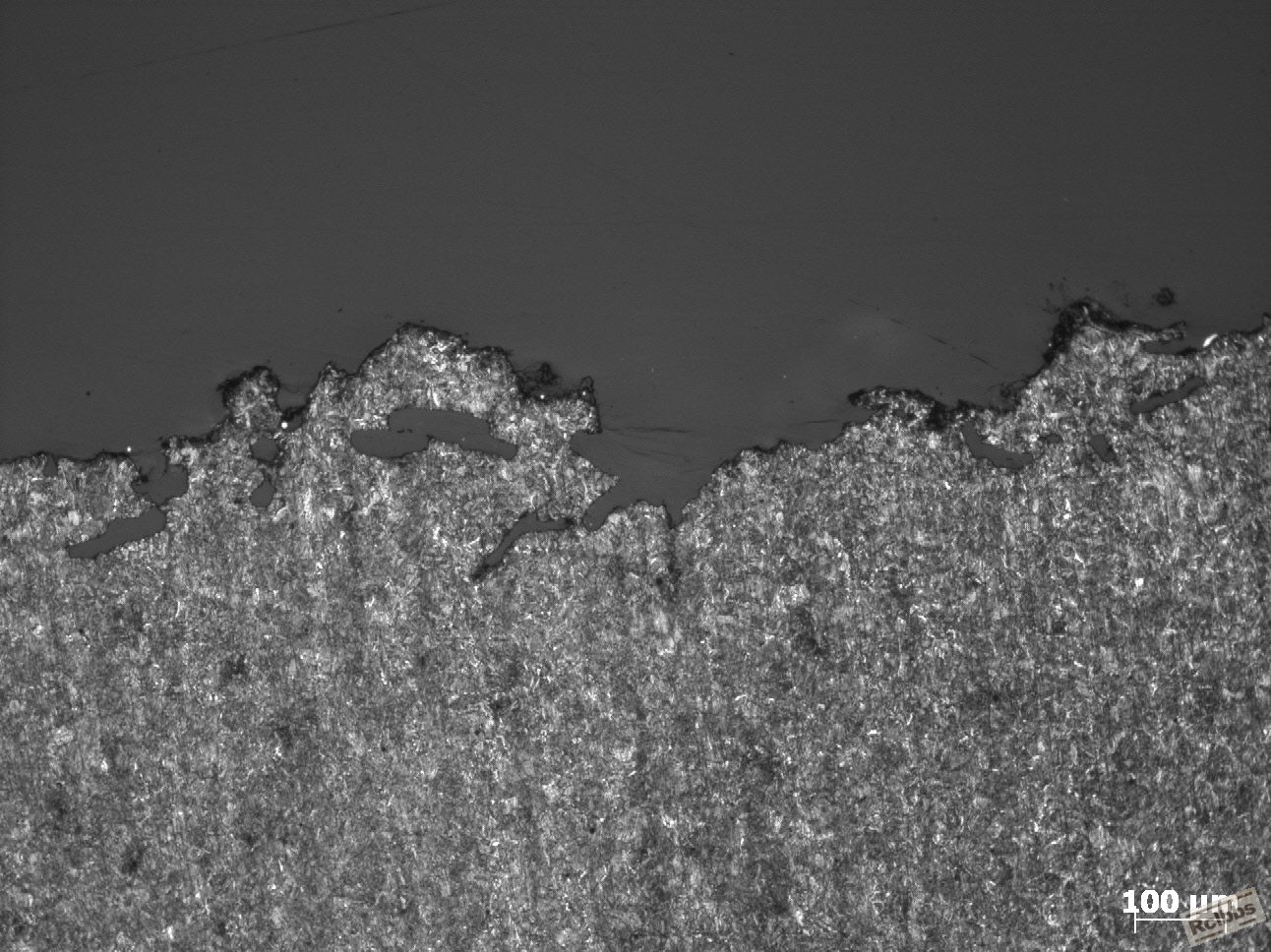

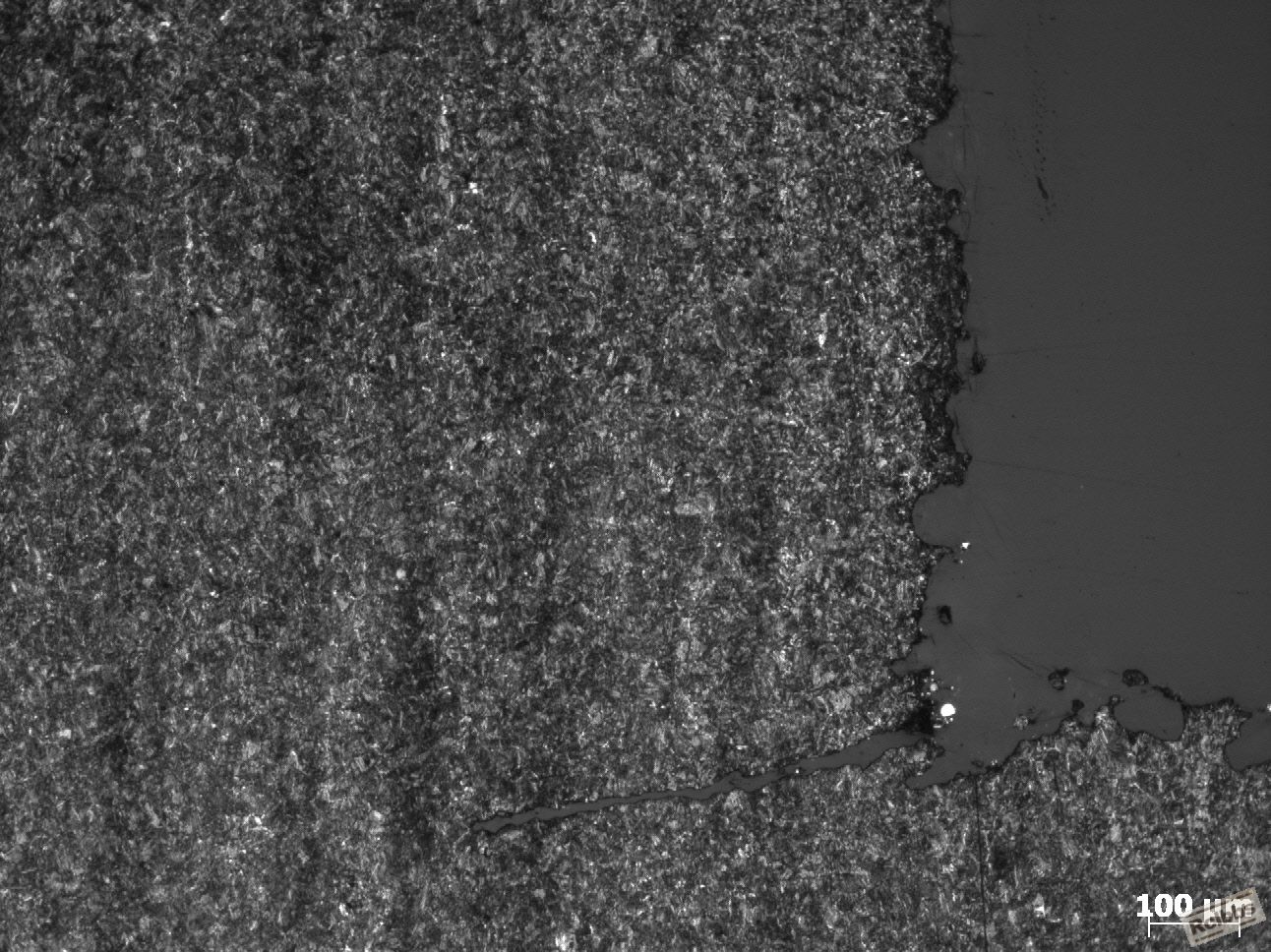

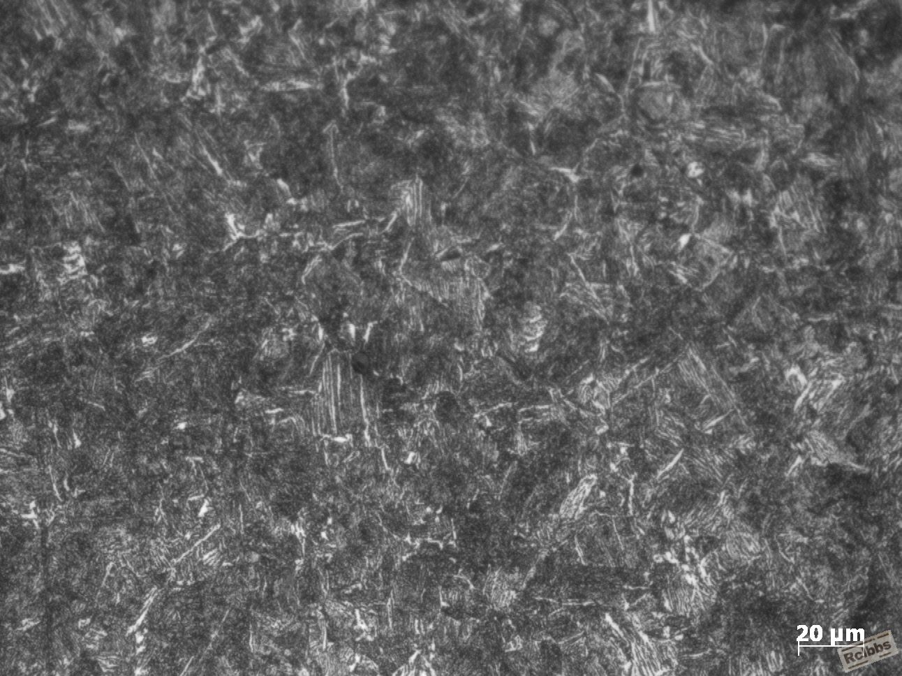

从断口看宏观断面平坦极少塑性变形,断口上密布疏松孔洞,气体含量很高,属于脆性断裂,在断裂前沿圆周已经磨损的相当光滑。从组织看为淬火冷却不足的贝氏体组织且有脱碳,脱碳层有铁素体,光滑部分应该铁素体更多。从低倍看偏析很严重。综合看,淬火出现横向裂纹,在使用过程中由于某种原因负荷突然加大而断裂。最后,断口无疲劳特征。

发表于 2015-9-5 18:32:30 | 显示全部楼层
像是过载造成的断裂---------------

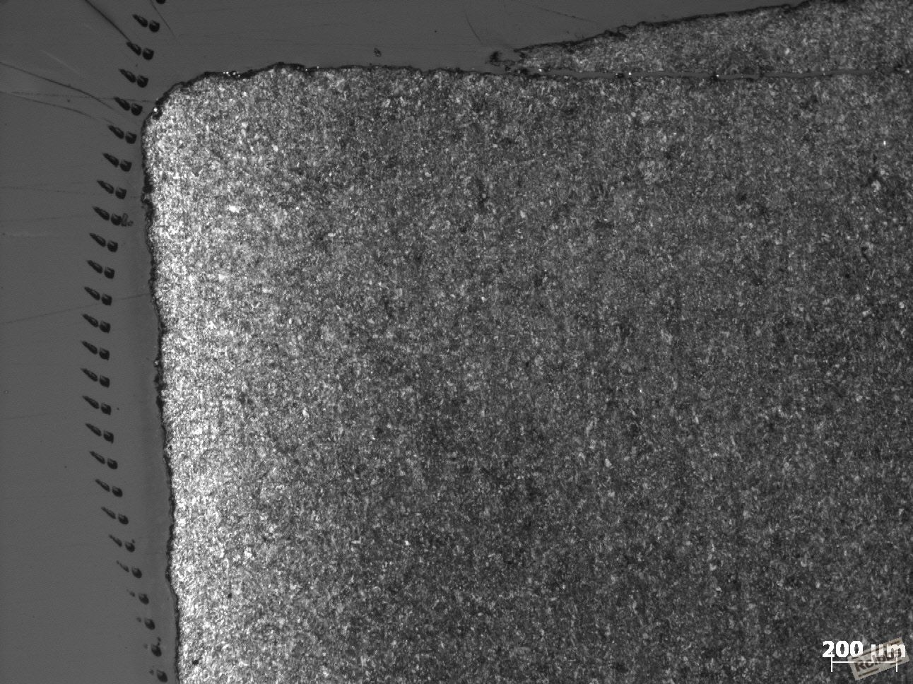

 楼主| 发表于 2015-9-5 15:19:03 | 显示全部楼层
这个是断口附近表面组织,从断口看好像销轴经过了表面淬火处理,但是金相以及硬度检测,表面的组织并不是淬火组织,硬度与心部相差不大
发表于 2015-9-5 18:48:17 | 显示全部楼层
这种弧形裂纹往往是淬火温度偏低,或冷却不充分造成的,在裂纹处呈现拉应力所致。

从目前组织来看,淬火时应该冷速不足

裂纹从心部开始,应该是受拉断裂,现在的问题是淬火时断裂还是使用时断裂。楼主需要介绍使用情况,受力会有多大,该销轴长度, 断裂位置,心部组织情况等。

老师,您好!之前我们也考虑是否为淬火出现的横向裂纹,但是,通过对此试样初步分析,除了宏观断口外,在 ...
对原材料探伤,对外协件探伤,对比裂纹是在哪个环节出现的。对原材料检测脱碳,看脱碳是在哪个环节出现的。
你还需确认断口上的白色斑点是污染造成的,否则是原材料的氢气造成的氢脆。
