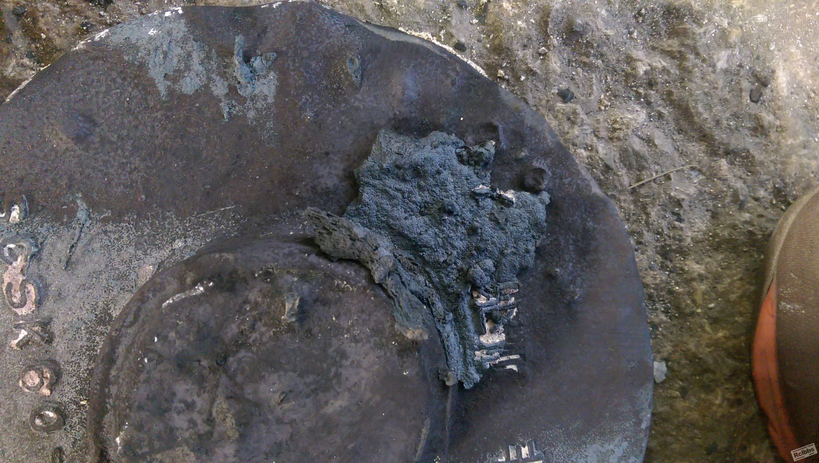

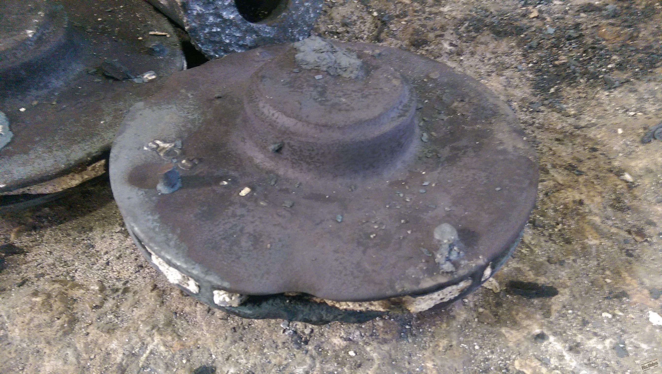

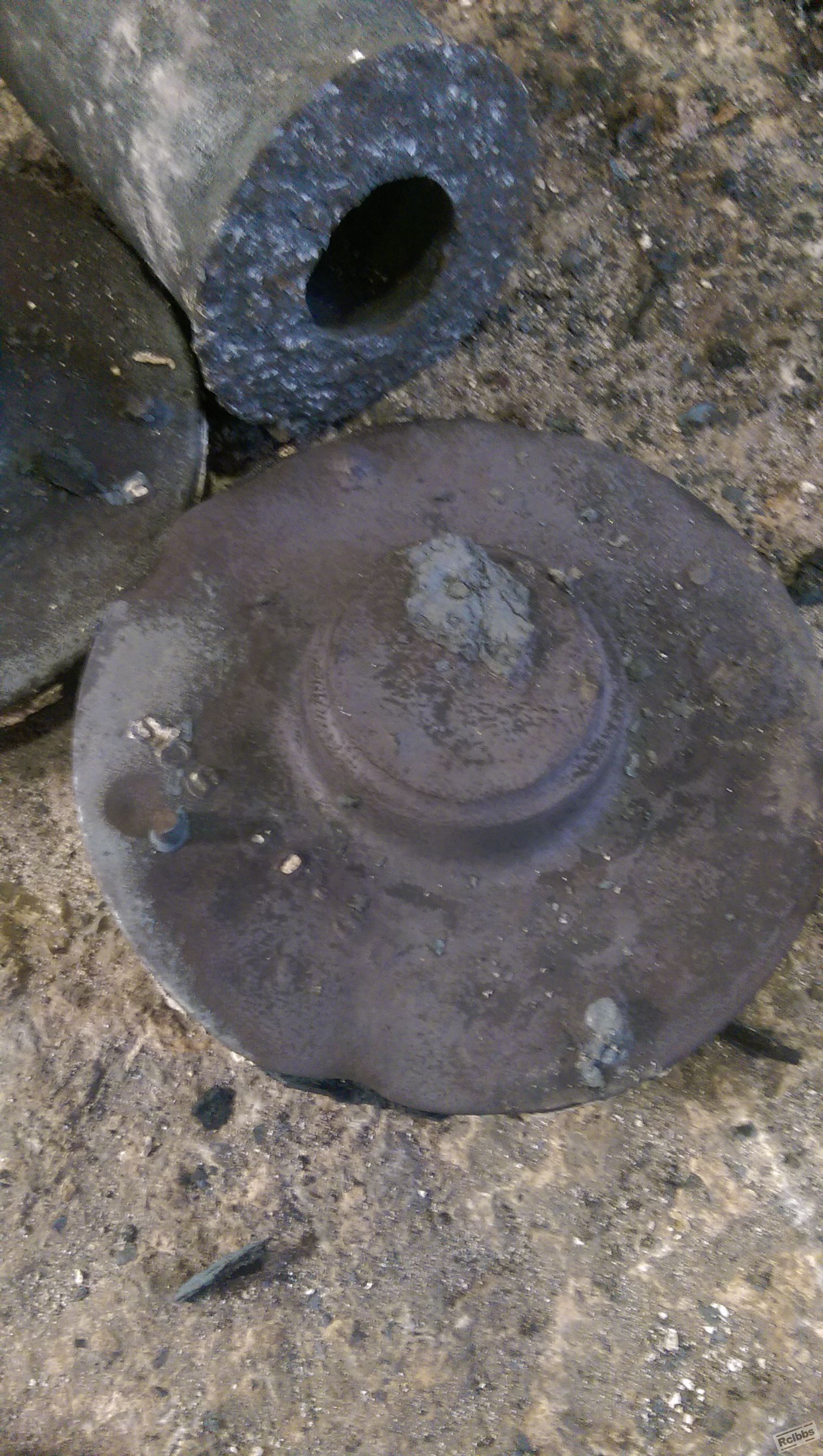

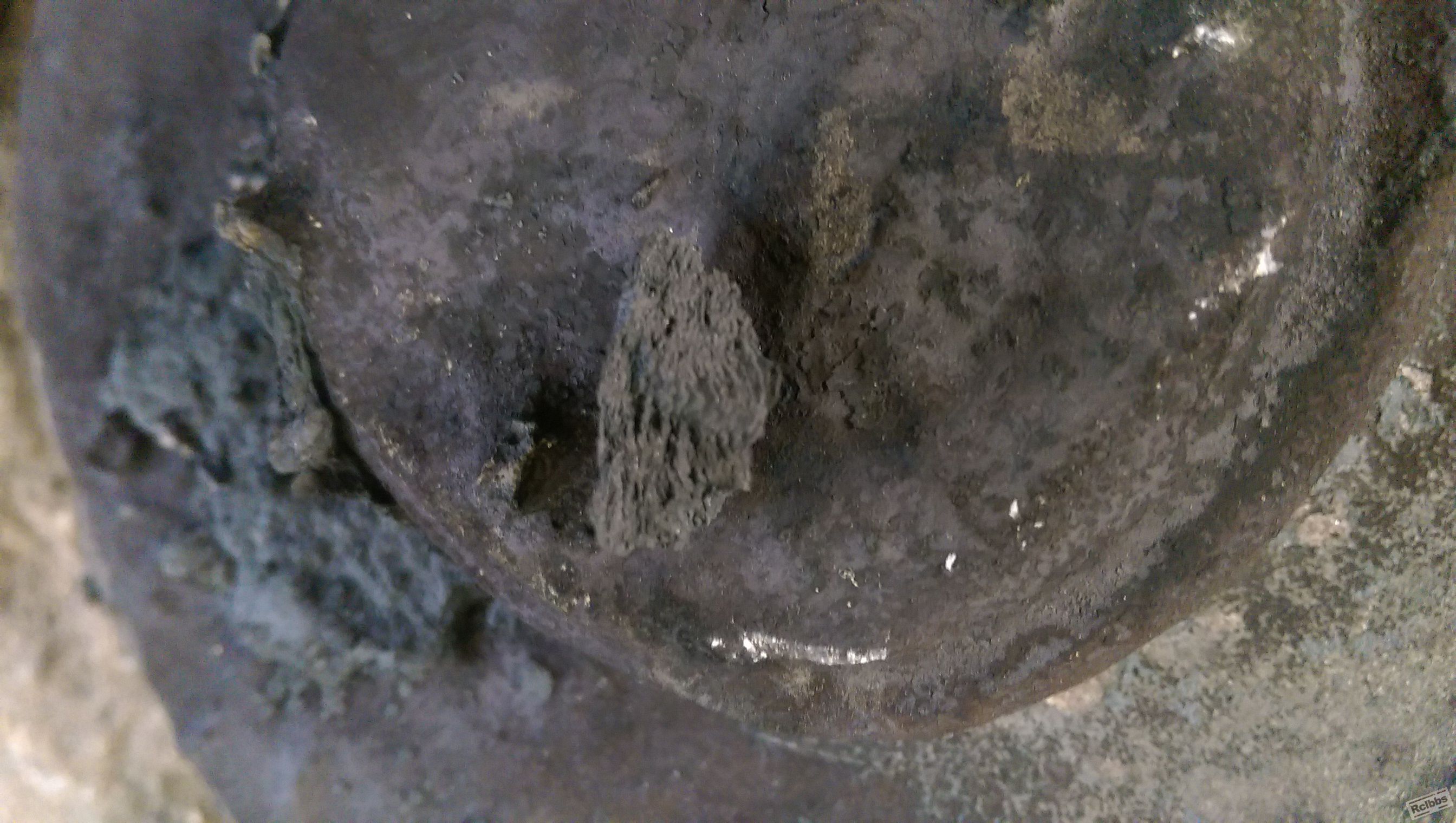

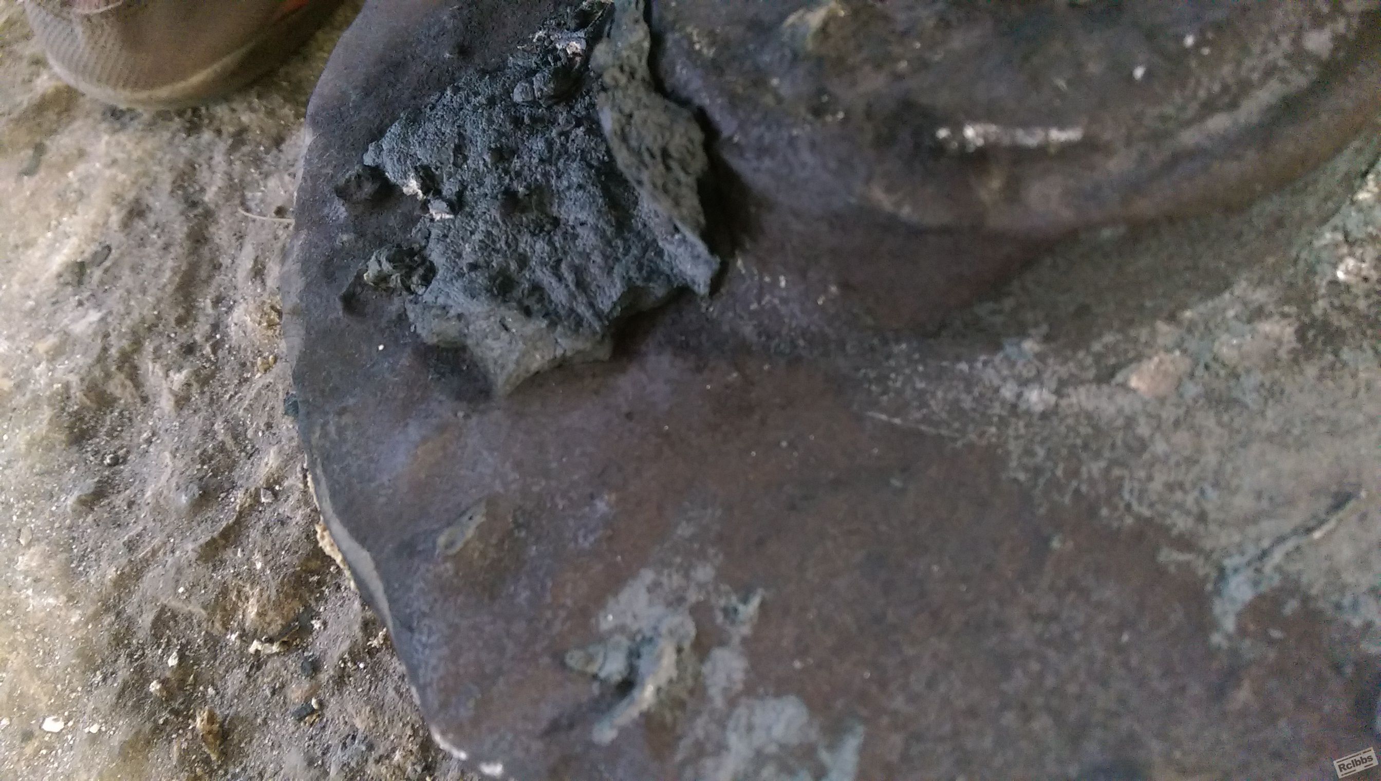

我们做的A890  5A   热处理后氧化严重,氧化皮层厚度达8mm左右,使得铸件全部报废,请各位大神帮忙分析一下原因!~

用的什么淬火介质?PAG吗?
 楼主| 发表于 2015-9-17 16:10:06 | 显示全部楼层
做的固溶处理,水淬      关键在炉中已经氧化了!~
发表于 2015-9-17 16:25:12 | 显示全部楼层
lstyl1986 发表于 2015-9-12 08:36
没有人???    大神们   都去哪了?
温度太高了,在高温状态下持续时间也不会短的
 楼主| 发表于 2015-9-17 16:32:58 | 显示全部楼层
处理温度是1120℃,时间8小时左右
签到天数: 1061 天
发表于 2015-9-17 16:47:42 | 显示全部楼层
炉子后续有没有处理过其他产品,有没有可能是炉温失控了?
炉温有没有曲线等可以追溯?有没有可能是工人设错炉温后来发现又改了回来?
有没有可能是材料错误?
签到天数: 29 天
发表于 2015-9-18 07:41:55 | 显示全部楼层
炉子有没有保护气氛?搞点保护气氛,把氧气隔绝了。
