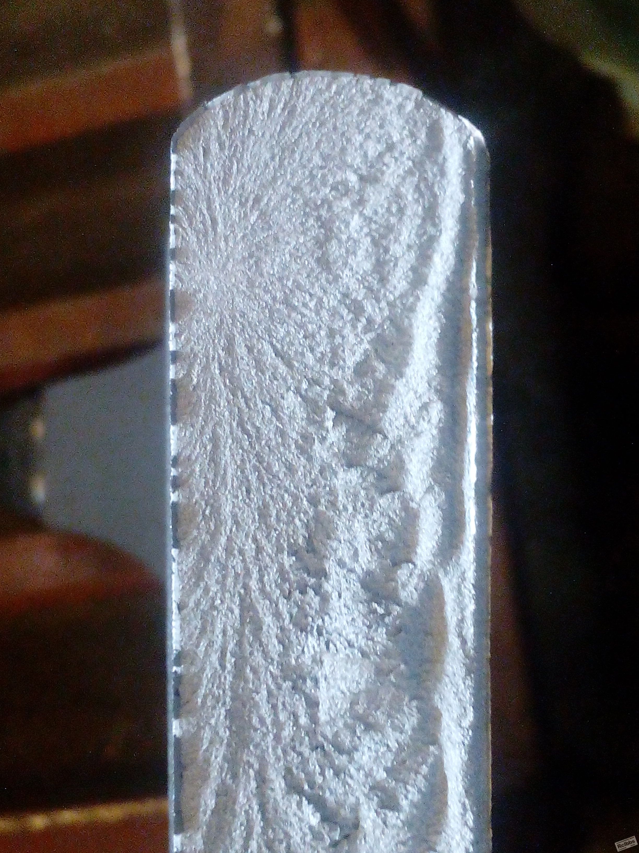

N久没法帖子了,发个断口,大家猜猜……………………

老夫眼拙,看不出有疲劳迹象-------------------------------

发表于 2015-9-29 17:41:05 | 显示全部楼层
放射状疲劳断裂,疲劳源在左上方的表面以里一定深度处。

发表于 2015-9-25 19:24:17 | 显示全部楼层
断裂源在左边放射状中心区,如图画线区域
签到天数: 176 天
发表于 2015-9-25 19:25:29 | 显示全部楼层
断口成脆性状态,不知道什么材料,什么热处理状态

发表于 2015-9-27 14:57:25 来自手机 | 显示全部楼层
钢种,热处理,工件受力状态,服役周期,都不知道。看断口工作时间很短就断了wechat:lang_wechat_threadmessage

发表于 2015-9-29 08:13:20 | 显示全部楼层
你这个习惯不大好,仅仅发张断口照片,不提供其它信息,也不提出你的讨论话题,干嘛呢?

 楼主| 发表于 2015-9-29 10:05:00 | 显示全部楼层
ui821 发表于 2015-9-29 09:22
lz都说了,大家猜猜
那就猜猜看……其实猜测大都基于大量的实践经验……

 楼主| 发表于 2015-9-29 10:06:24 | 显示全部楼层
见谅……希望大家单纯的从断口宏观形貌上进行猜测……

发表于 2015-9-29 10:20:11 | 显示全部楼层
姑且作一娱乐题吧-------------
该断口属于淬火后,在未来得及回火,淬火应力集聚到一定程度,在材料内部出现的脆性断裂现象。
至于在裂源处是否存在材料内部超标的缺陷,目前无法判断。

发表于 2015-9-29 10:59:30 | 显示全部楼层
该断口感觉回火温度较低,受到弯曲应力断裂,类似延迟断裂断口
发表于 2015-9-29 11:08:09 | 显示全部楼层
断口基本没有变形,裂纹源位于边缘,楼主给出受力状况?

发表于 2015-9-29 15:08:14 | 显示全部楼层
某种应力下的疲劳断裂?

发表于 2015-9-29 15:19:37 | 显示全部楼层
pangxingt 发表于 2015-9-29 15:08
某种应力下的疲劳断裂?
同意

 楼主| 发表于 2015-9-30 08:03:35 | 显示全部楼层
直接脆断……

 楼主| 发表于 2015-9-30 08:04:19 | 显示全部楼层
个人猜测是原材料夹杂……引起脆断……

发表于 2015-9-30 08:55:59 | 显示全部楼层
qlf_126 发表于 2015-9-30 08:04
个人猜测是原材料夹杂……引起脆断……
夹杂?疏松?夹渣?缩孔?
组织过热?
回火不及时?
抑或其它?
皆有可能
发表于 2015-9-30 09:12:16 | 显示全部楼层
个人认为纯属于脆断
发表于 2015-9-30 17:06:18 | 显示全部楼层
不是总工眼拙,而是我眼拙,哪里真的不是疲劳源而是断裂源,总工您说是脆性断裂还是韧性断裂?谢谢!
