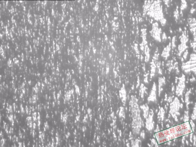

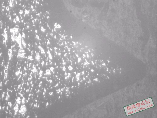

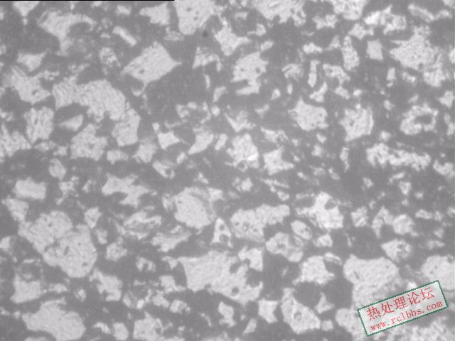

图片放大倍率约200X及500X
图片5为芯部组织
图片11为螺丝头部组织
图片2为牙部组织
工艺条件为890*+830油淬加360回火

是否可可以点评一下组织呢?因为我在这方面不太懂.

原因是这样的,因为我在生产同一批产品的时候,出现硬度有偏低的现象,而对硬度偏低的螺丝进行金相分析,发现此螺丝如上图所示,而产品出现大量的铁素体,当时产品的中心部位如图5所示(也是第一张图片了)当时我所怀疑是原材料问题,但因为我是一个新手,对金相的了解太少,对许多的金相都无法准确的进行判定,所以才会把金相的图片发到网上来请各位大哥大姐帮忙解决,帮忙对图片进行分析,也可以标注上面的组织,越详细详好.
   此款产品为M3的螺丝,工艺条件为渗碳淬火加回火处理.工艺条件为890+890+890+840,碳垫为1.1,因为是连续网带炉,在渗碳炉内约50分钟,70油温进行淬火,再加上360~380进行回火,回火时间为90~110分钟.产品材料为1018A

局部残留奥试体????
发表于 2008-7-11 06:21:37 | 显示全部楼层
采用对比法
与正常产品的金相形态进行对比
你的螺钉主要经过冷冲法,因此螺钉的材料组织已经不是很均匀,这也很正常,你可以问下锻造的专家,问下,这样冷锻后,螺钉的哪些部位的晶粒会致密,哪些部位晶粒相对大点,这样就可以解释你的金相组织

冷冲压的话表面由于变形量大,所以晶粒会致密一些,芯部由于变形量小,晶粒会粗一些。
查查会不会混料啊!
