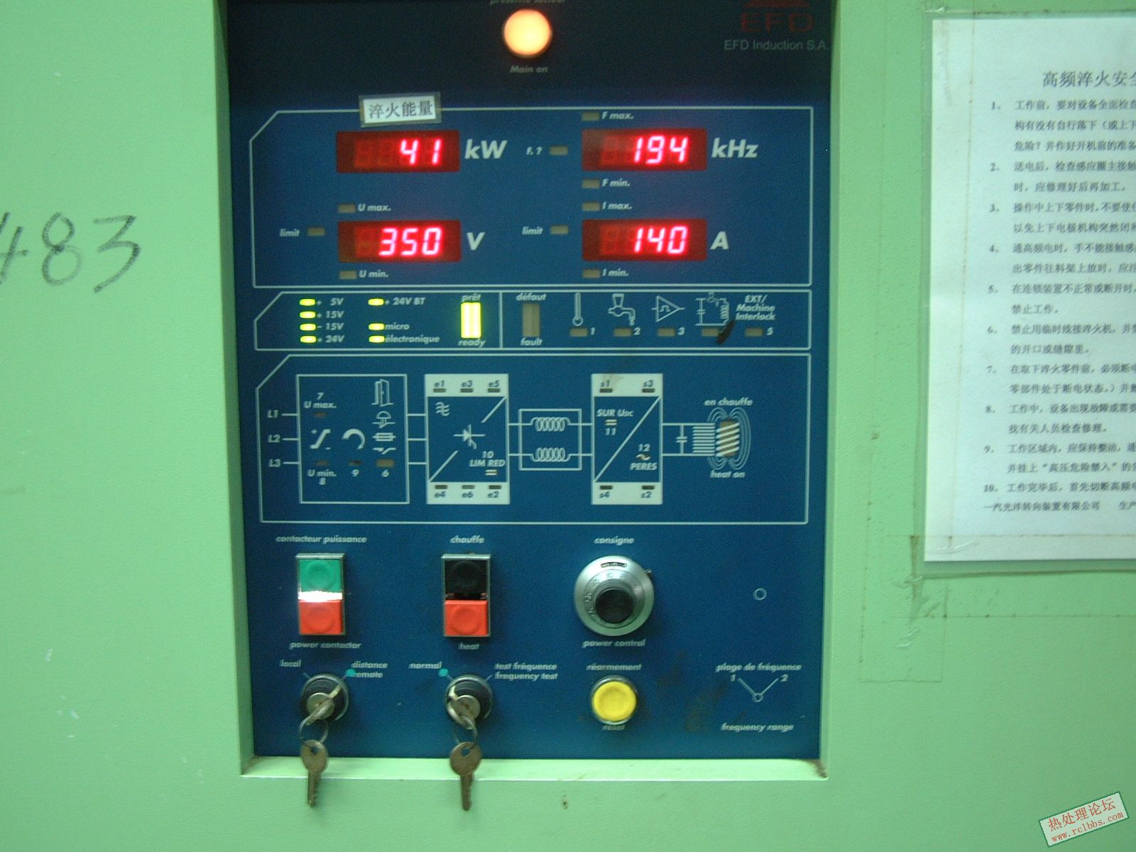

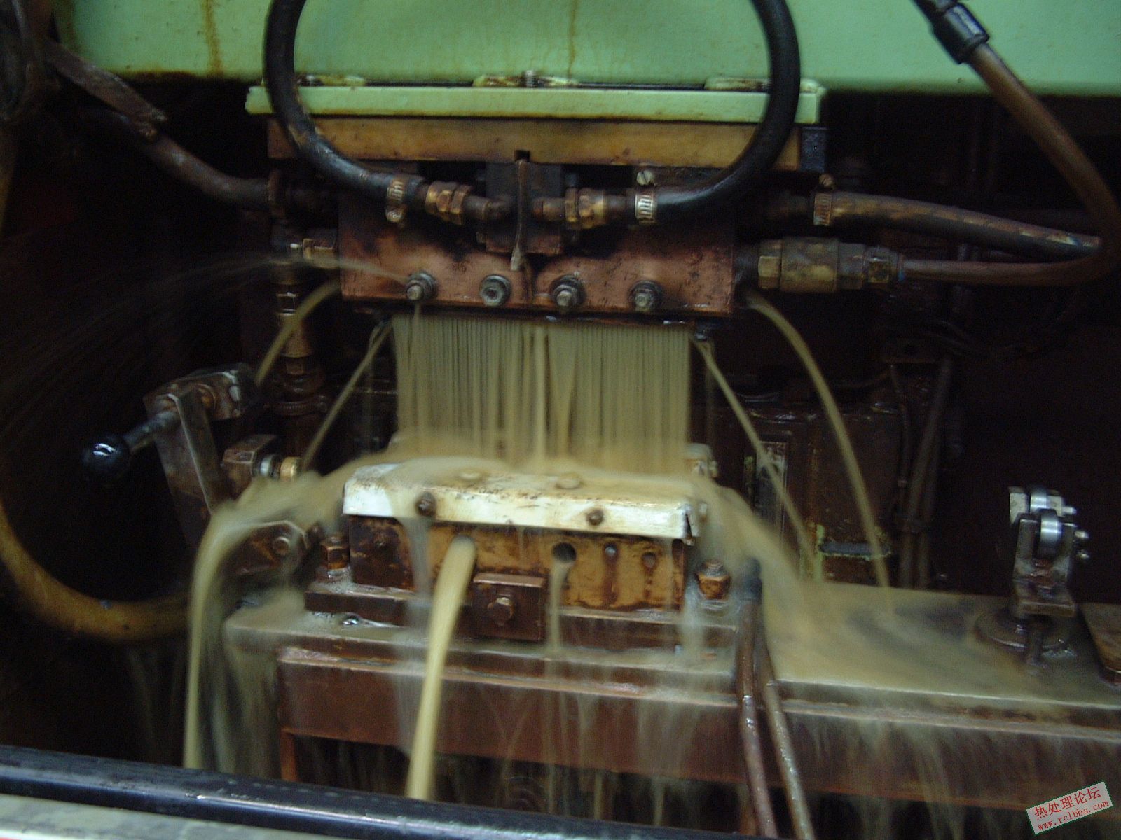

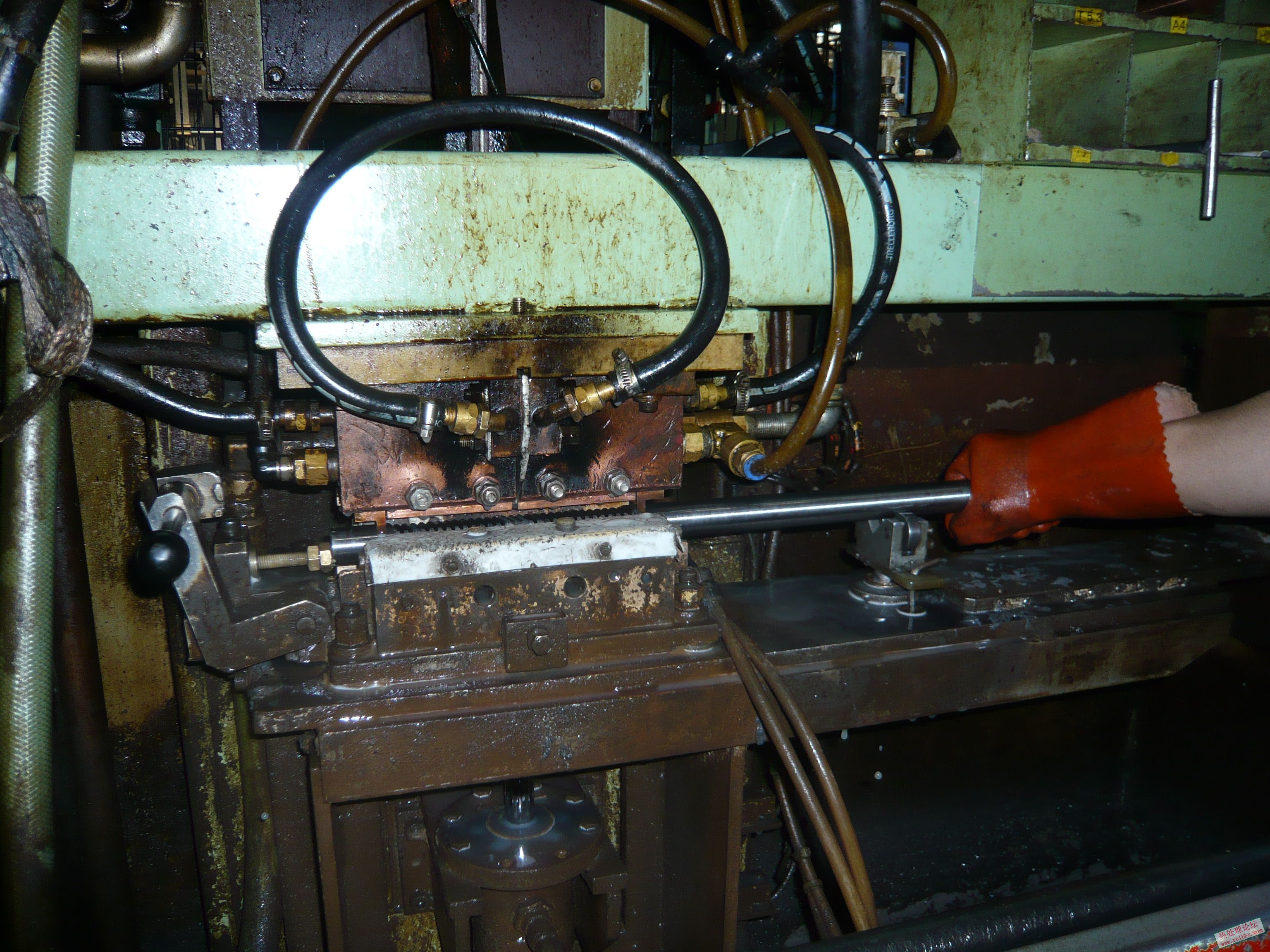

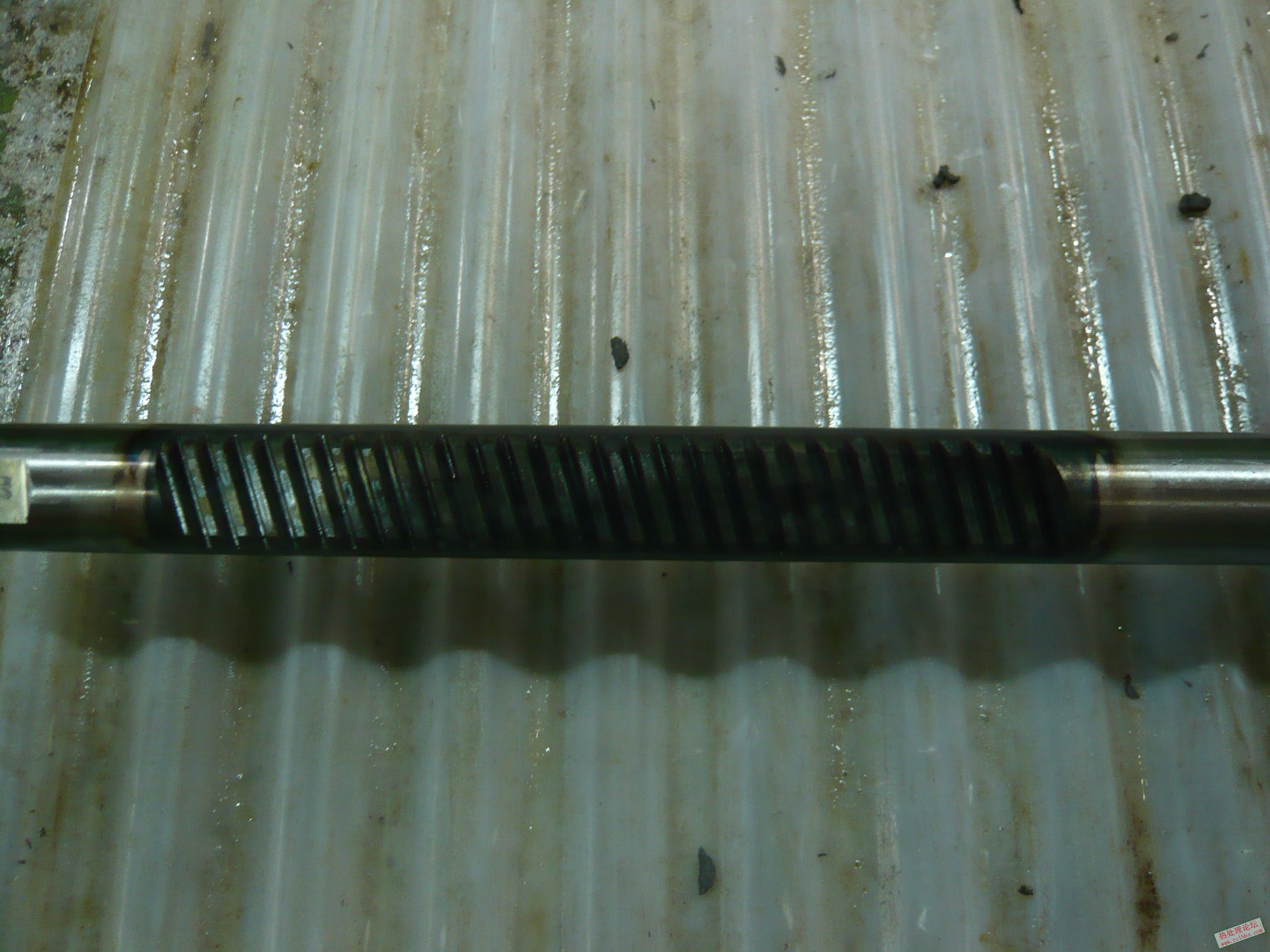

我公司生产的转向器齿条采用表面高频淬火,要求淬火后表面硬度59HRC以上,齿条材料为45#钢,长800,φ27.7mm。
现在淬火后硬度怎么也 达不到要求,只有56-57HRC,淬火液流量55L/min。
图为淬火方式以及工艺参数。请专家指教。

你们用的是什么冷却液啊,怎么是黄色的呢,是不是冷却液的浓度高了,不过45号钢要干到59以上也有点难度的
发表于 2008-7-9 13:14:40 | 显示全部楼层
45#钢用介质淬火,要想达到59度以上,是比较困难,你换清水试试,另外,你淬硬层深度如何,在不出现裂纹的情况下,提高加热温度,增加冷却时间,都可以提高硬度

谢谢大家,淬火温度能达到850度-900度。淬火液喷射压力0.4Mpa。
以前能达到62、63HRC 呢。

淬火液颜色是没问题的,,水溶性淬火液,加热时间和喷水时间我们看不清楚,,转向齿条如果只是检查表面硬度,不检查组织和淬硬层深,解决的办法是很简单的,延长喷水时间或加长加热时间,同时延长喷水时间!从你的第三副图看,是你的喷水时间不够,或者是加热、喷水时间同时不够,而且左边的硬度肯定高些。不知道贵公司采用的是自回火还是另外回火??
另外得从你的设备的功率上着手,,功率偏小时,,工件加热的深度是不够的,工件表面达到的温度也可能是不够的,,所以淬出来的件不合格!!
能否告知你们工件淬火后的变形量有多大??

可以从以下方面考虑一下:
1.加热是否充足
2.冷却介质是否老化
3.冷却介质喷射压力是否正确
4.冷却介质喷射装置是否调整
