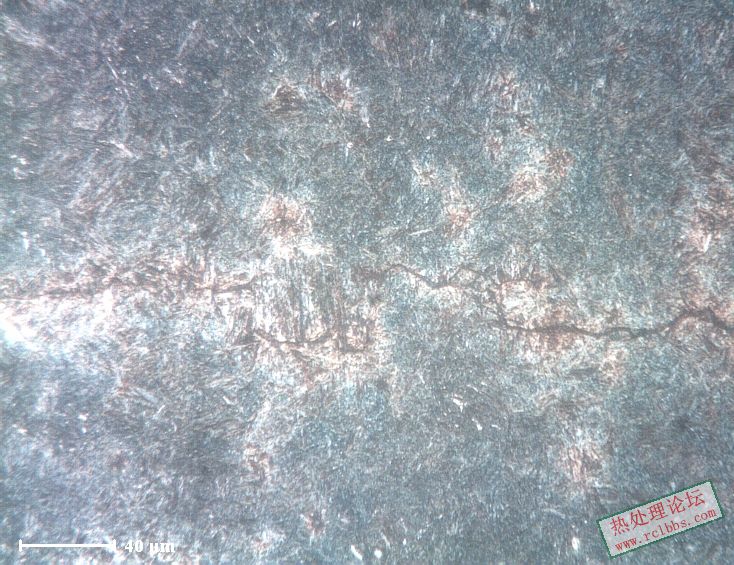

1、裂纹周围看似有残余奥氏体。
2、渗碳层中有明显白点,应该是残奥吧?如何形成的大家讨论讨论

白点肯定不是残奥,楼主要说明一下裂纹在渗碳层中的位置,这样才好确认,另外腐蚀的不太好,建议再做一下

请问楼主:所用材料是什么?

试样问题有代表性,但需要多观察,注意细节.从50X-500X,或则更高倍数,必要时辅助以显微硬度(颜色变化区域与基体的比较),试样需要重新磨粗砂纸开始,重新制样.应该你的工具-显微镜还是不错的,别浪费了!

不象残奥,有点象F,有可能是材料缺陷。

应该是淬火裂纹,但是产生原因还不好说/
对于白的地方我个人观点是制样的问题。

材料20CrMnTi
我说的白点是图片中像是夹杂物周围的褐色白色团。
另外,试样取自试验零件裂纹处,应该在试验前没有。

从照片上看材料可能存在显微疏松或偏析,需仔细查看.

是应力裂纹的尾部吧,试样还要重新抛光腐蚀。
20CrMnTi渗碳后如果冷速过快(如风冷等)会在渗层内部开裂形成人字裂纹,主要原因是过共析层的合金元素形成了碳化物,而共析层/亚共析层由于基体内合金元素的含量高,在较快冷速下易发生马氏体转变,体积膨胀,造成渗碳层开裂。

20CrMnTi渗碳后都可以直淬,若如楼上所言将会大批量制造废品。
建议楼主在“像是夹杂物周围的褐色白色团”区域垂直于裂纹的截面取样看金相分析一下。
