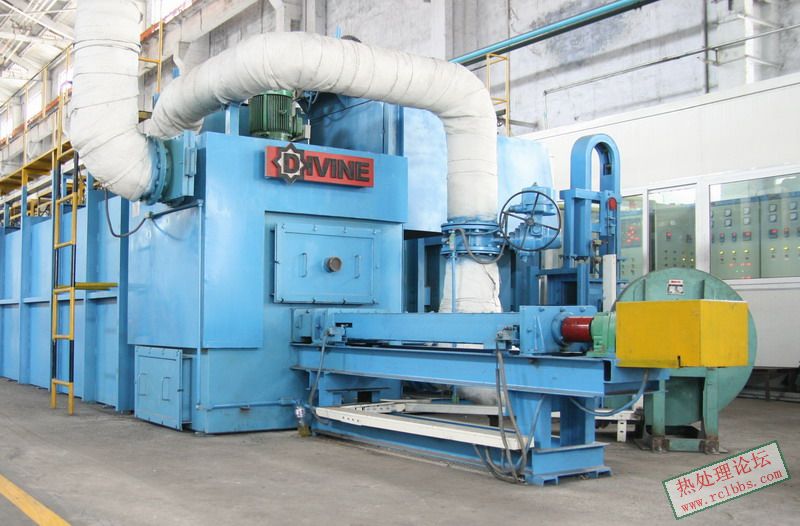

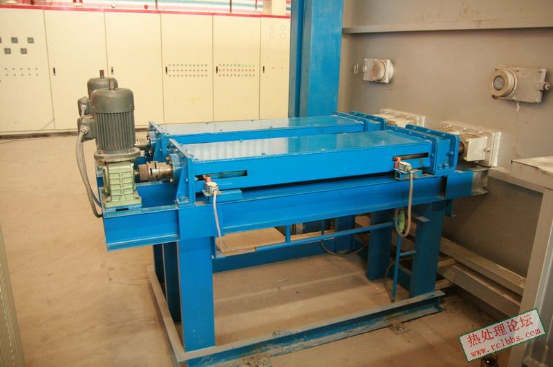

我们的主推杆,双导杆的,导杆直径80毫米,全是耐热钢。端部密封,不需要冷却,丝杠脱离炉体,不再受热。结构也很紧凑,同时通过精心的设计,对热变形的补偿能力很强。整体是非密封的,行程开关的撞块直接装在推杆提上,确定位置更精确了。
新设备启用了三年,主推杆本身从来没出过毛病,无论是在渗碳线上推21盘料,还是在等温正货线上推20盘料,甚至都不用维护。
优点就是可靠,从不出毛病。缺点就是比较贵。
