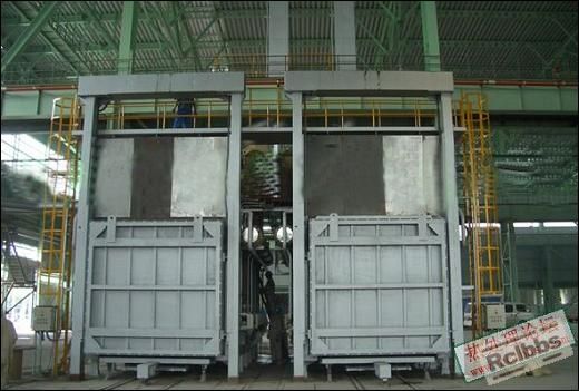

欢迎大家指导!用于宝钢上钢五厂!

国内最先进的天然气热处理炉子!

能多发几张图片欣赏下吗?
敢称国内最先进那肯定很牛了,能介绍下都先进在哪里吗?
发表于 2008-7-13 15:48:08 | 显示全部楼层
能介绍一下先进的地方吗?

台车牵引和炉门升降,整个炉子的密封都是国内最先进的!

评价其“先进性”的关键参数?热处理设备节能是关键之一。其炉体散热情况与整体水平对比如何,空炉升温的数据又怎样?先进的设备使用必须有先进的热处理工艺作后盾,你的设备又是为了哪一门子工艺而开发

1.先进的自控系统:
(1)炉内温度控制系统:
  采用先进的西门子PLC,它和测温元件、自控烧嘴组成闭环控制。温控仪接口与上位计算机联接,组成BT-DCS型集散式热处理温度控制系统,配有高分辩率彩色屏幕、CRT操作控制台。语音报警,具有良好的用户界面。采用先进的模糊控制原理,具有高精度、高灵活性、抗干扰性和高可靠性。温控系统可对热处理生产工艺曲线进行自动计算、操作、显示、存储,实现全过程控制。
(2)炉内压力自控系统:
  可设定和自动调节炉内压力,使炉压控制在最佳值,保证炉内工况稳定并充分利用炉气热量。
(3)管路参数自控系统:
  燃烧系统所需的助燃空气管路和燃料管路,其压力可设定和自动调节,使助燃空气和燃料量控制在最佳比值,保证了极高的燃烧效率,消除了黑烟。
(4)可靠的安全保护系统:
  在仪表柜上设有温度、炉压、各烧嘴、各管路参数的操作值显示和异常情况报警及紧急保护措施。确保操作安全。

这样说未免口气有点太大了,可能你的同行会不答应的啊,实力不凡的也不少啊,低调点.呵呵

已撤消评分,请去除公司名称水印再上传!有作广告之嫌。
看外观实在看不出先进在哪里,看介绍也无创新之处。炉型更是无先进可言。
请多上传具体证明“先进”性的图片,但请勿加公司水印。

这台炉子主要用于高合金的热处理,对炉子的气氛要求很高呢!
发表于 2008-8-27 09:47:29 | 显示全部楼层
这种炉子的专业性应该很强,不是普通热处理单位需要的,我想是应该用于大型轴锻件的吧。这样大尺寸的炉子,控温、升温、密封、均温等方面必然会有其独到之处,有机会去看一下学学

自动砂封结构应该国内首创吧!

是个炉子吧!说最先进的话未勉有点....... ;P ;P
发表于 2008-9-11 17:35:33 | 显示全部楼层
关键是参数,外表没什么先进之分。

LZ,敞焰炉就不要在坛子里谈“气氛”了,搞气氛炉的会吃不消地
