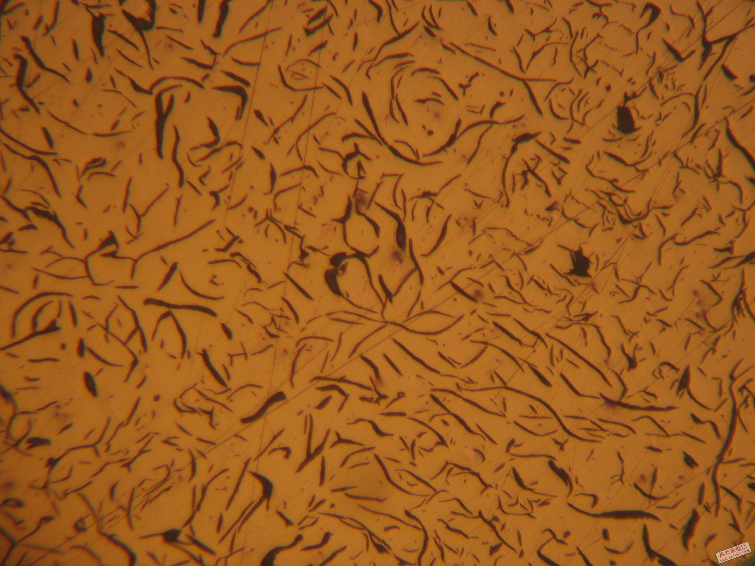

材料HT250,分析金相如何

灰铁250 的抛光态照片 从形态上看片状石墨没什么问题 基体还没有腐蚀 应该也没什么问题

石墨孕育的很好,长度也可以。单从石墨形态和石墨长度上看完全可以
发表于 2008-7-14 11:29:56 | 显示全部楼层
灰铸铁HT250,一般按照ASTM,对铁素体之面积率,石墨形状、石墨尺寸加以管理。组织:片状石墨+铁素体+珠光体。实体硬度197~229HB。检查铸件是否会有影响机械加工之冷激。
除了显示石墨外,建议能将组织一并呈,则更好。

建議基底以白色呈現 較清晰.

片状石墨,A+E型,石墨大小4.5级左右。出现E型石墨,说明冷却速度较快,如果是在薄壁部位的组织,应属正常。对于灰铸铁的石墨形态,一般要求100%A型为佳。

何为E型石墨?图中何种形状?

1 好像E型不明显,局部有B型的倾向。
2 虽然石墨长度不长,但局部少量很厚有点C型的样子(比C型短),说明孕育不是很理想,当然与铸件尺寸有关,如果铸件很厚大就很好了。
3 性能还要看铁素体量,估计有较多铁素体存在(G有B型倾向)。
