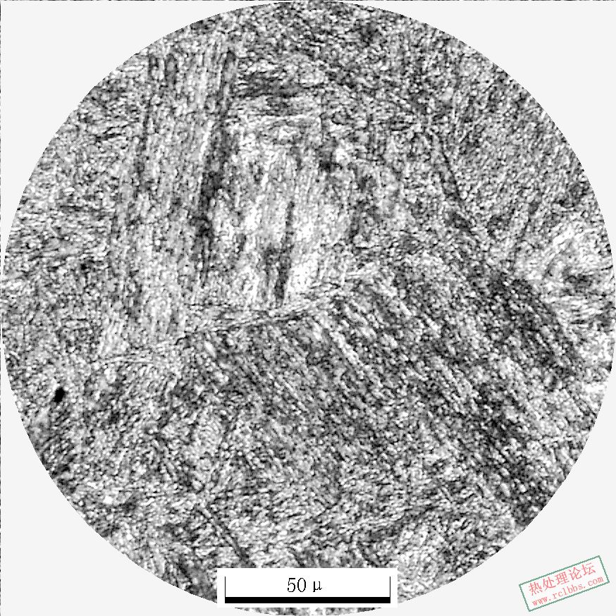

20Cr心部上B 800X

上B,图片看上去很牵强。只能意会了。呵呵

只能理解为先共析魏氏铁素体。判断理由:魏氏铁素体为相互平行的铁素体针,间距较大;上贝氏体在光学显微镜下:看到成束的自晶界向晶内生长的铁素体条,整体看呈羽毛状,分辨不清条间的渗碳体粒子。
