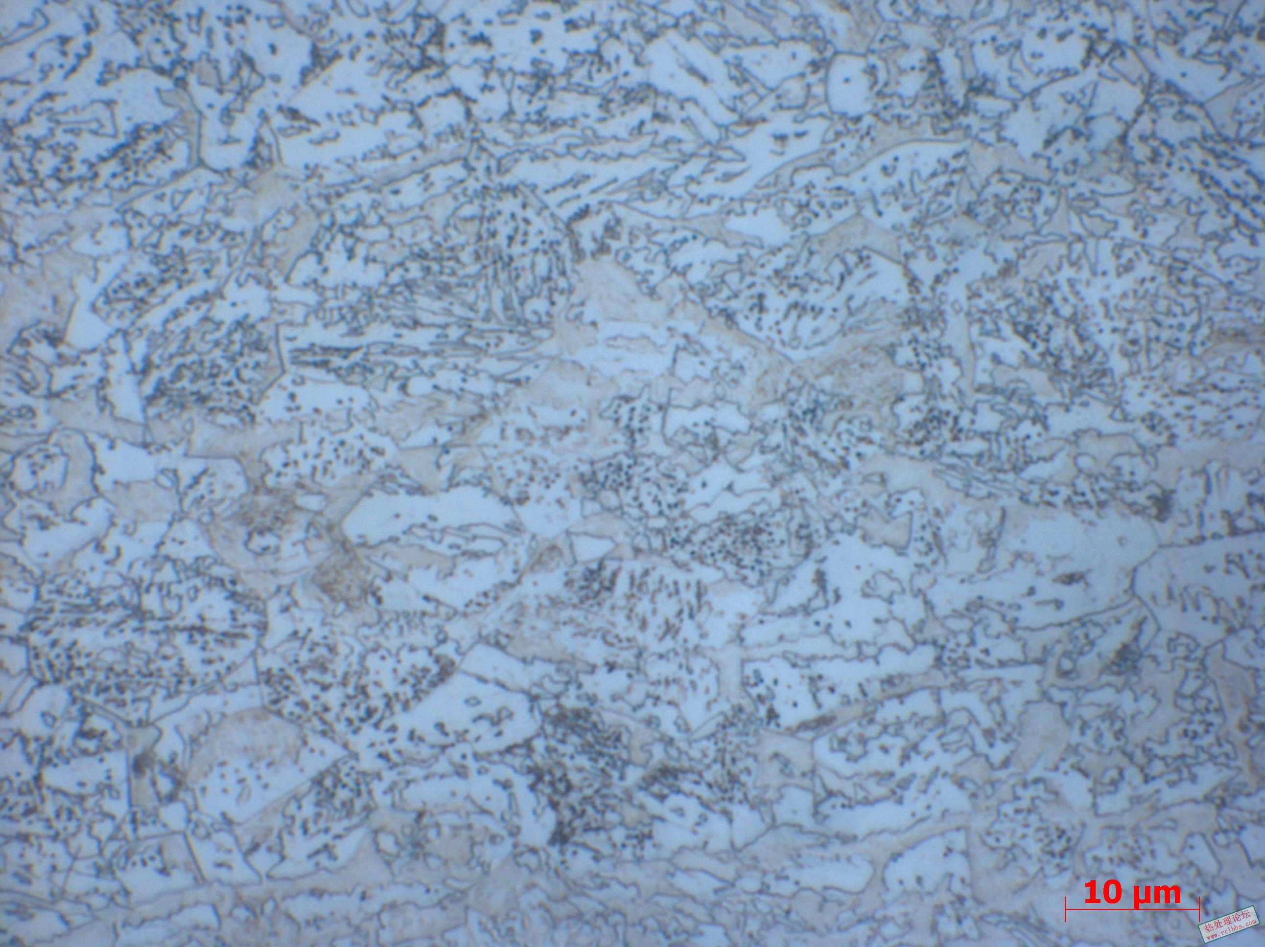

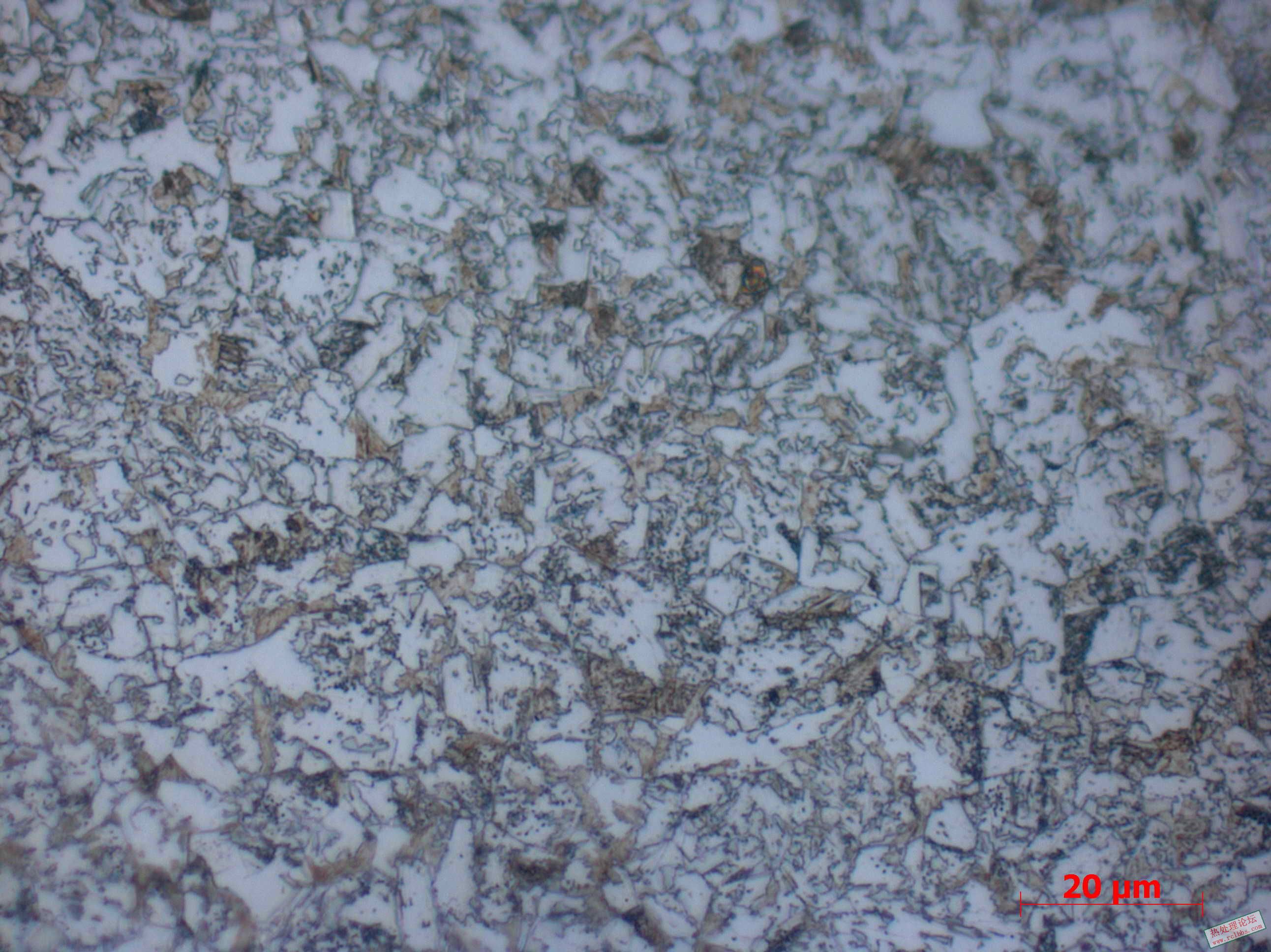

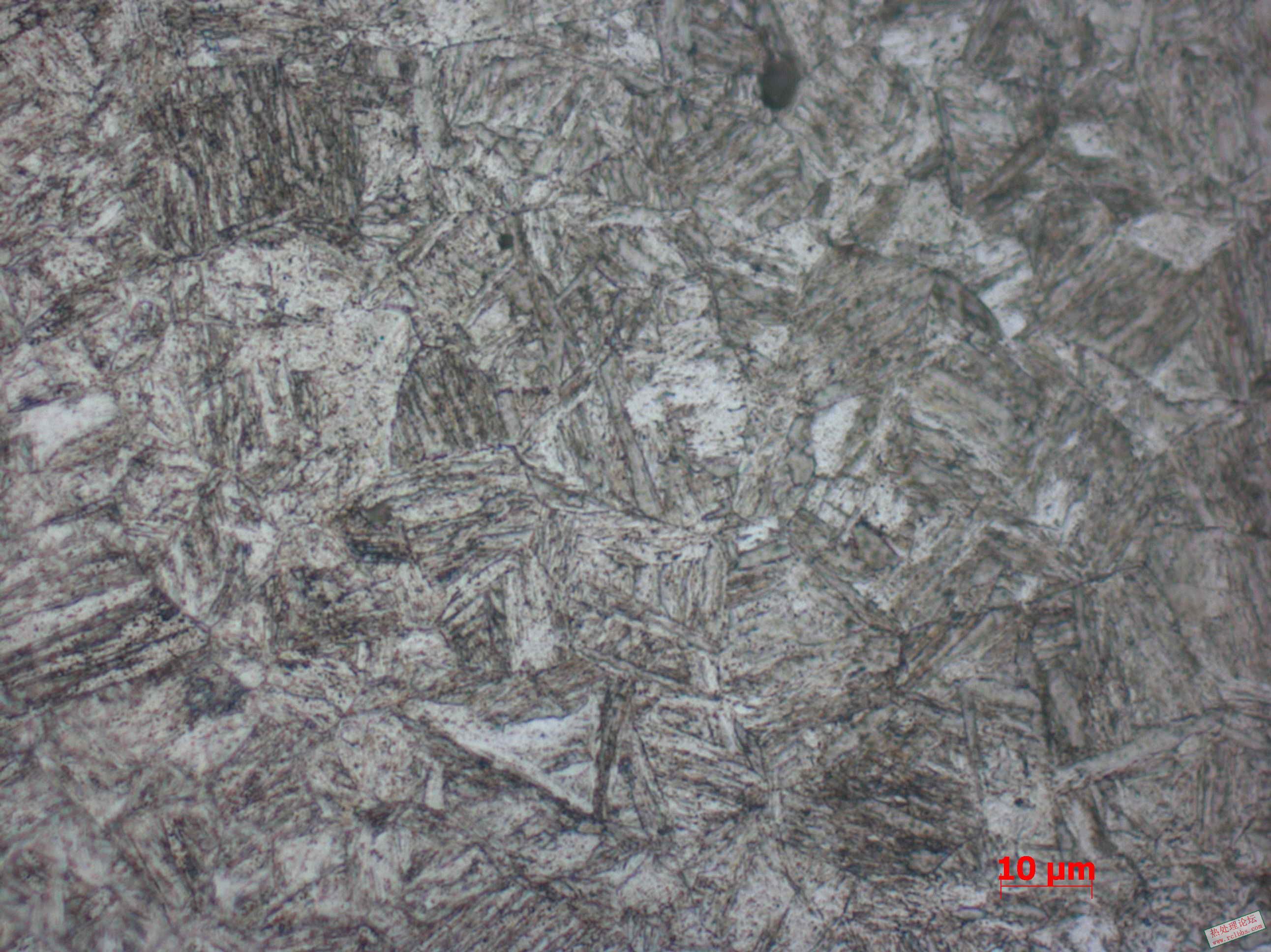

请各位高手帮忙分析下产品的金相组织及可能的形成原因。
产品:20CrMnMo,热轧状态,
金相照片,1#、2#、3#为不同试样
1#,横截面500×
横截面500×
横截面500×
2#,横截面1000×
3#,纵截面,1500×
发表于 2008-7-24 12:29:11 | 显示全部楼层
1#:铁素体+珠光体+马氏体;2#:铁素体+粒贝+马氏体;3#:同2#,但含量不太一样。1#的终轧温度和冷却速度低于其它2个试样,3#终轧温度好像是最高。异常组织出现应该是相变过程中合金元素向残余奥氏体中扩散所致。
发表于 2008-7-24 13:23:08 | 显示全部楼层
个人觉得1#:F+上B+M,P较少,其他的同意LS
 楼主| 发表于 2008-7-25 08:52:29 | 显示全部楼层
回复 2# 的帖子
3#试样的吐丝温度是比较高,后面我们做了调整,但设备能力有限,达不到目标要求。1#试样倾向于3楼,但这方面接触较少,也不敢断定。想问一下,如果吐丝温度再降的话,会得到什么样的组织?请各位高手不吝赐教。

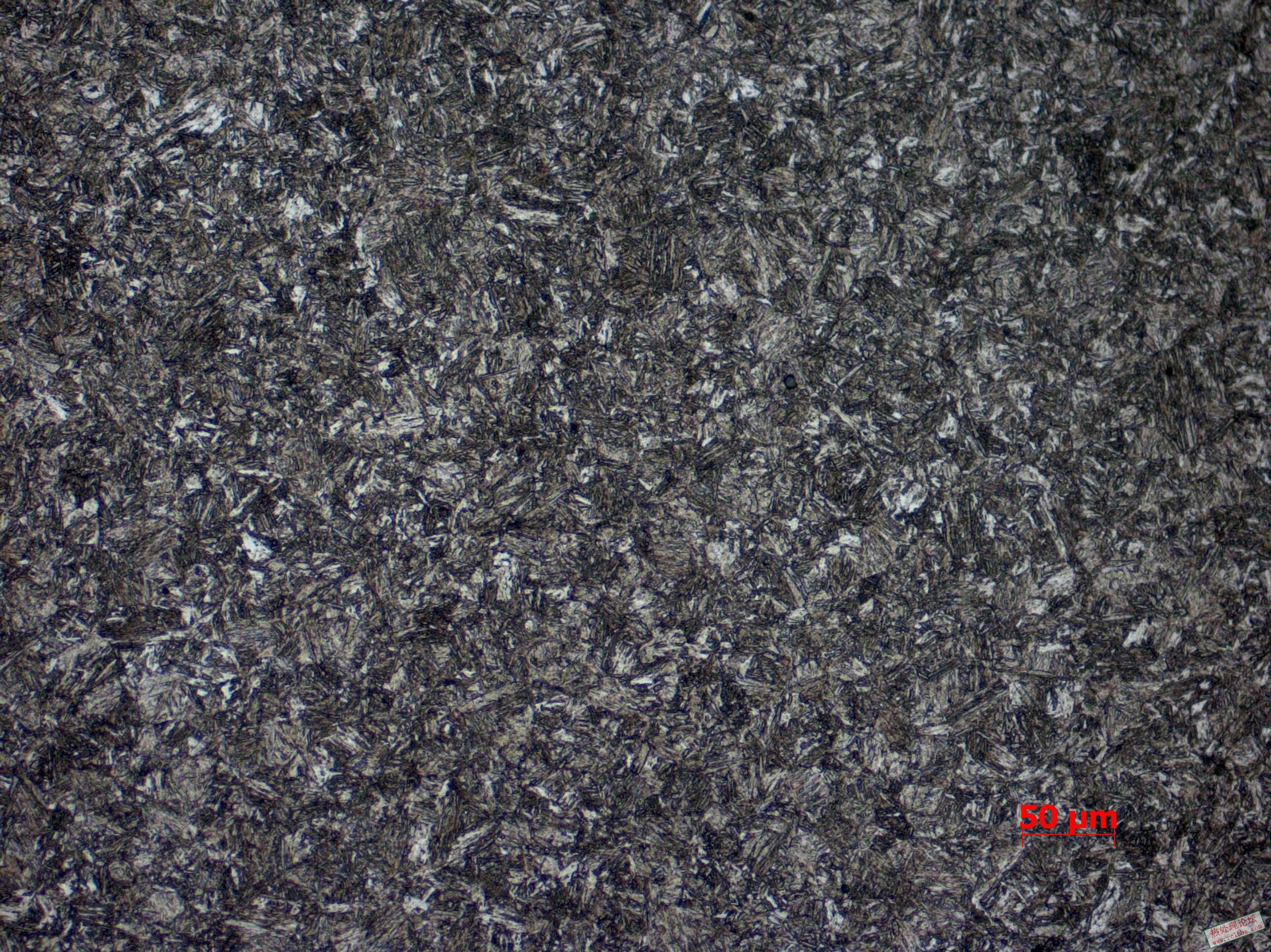

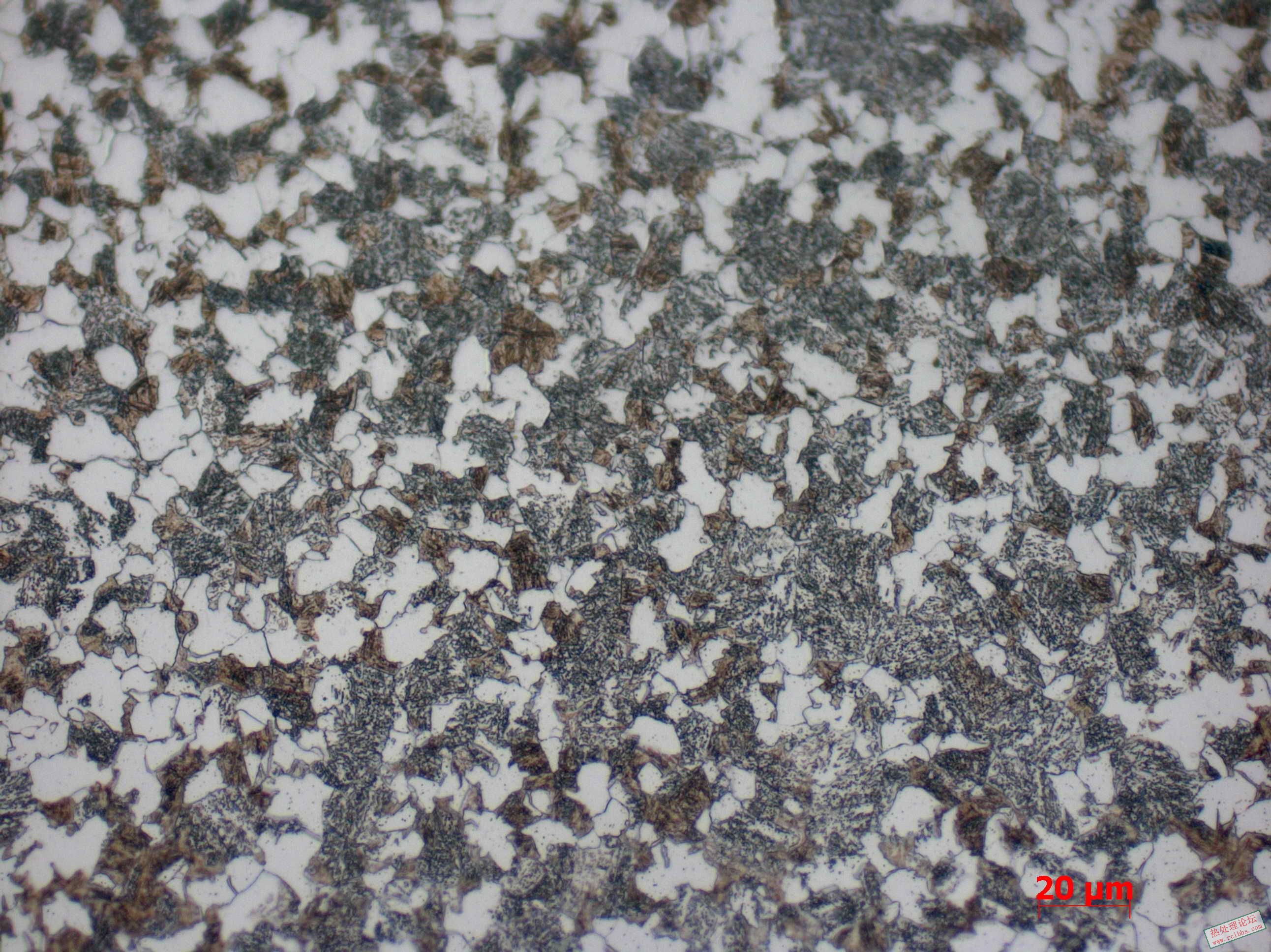

 楼主| 发表于 2008-7-25 08:56:20 | 显示全部楼层
调质以后的照片,高位高手评价下。
横截面,200×
横截面,1000×
发表于 2008-12-3 19:42:49 | 显示全部楼层
貌似板条马氏体

发表于 2008-12-3 20:54:50 | 显示全部楼层
回火索氏体形态细小分布均匀非常不错。
