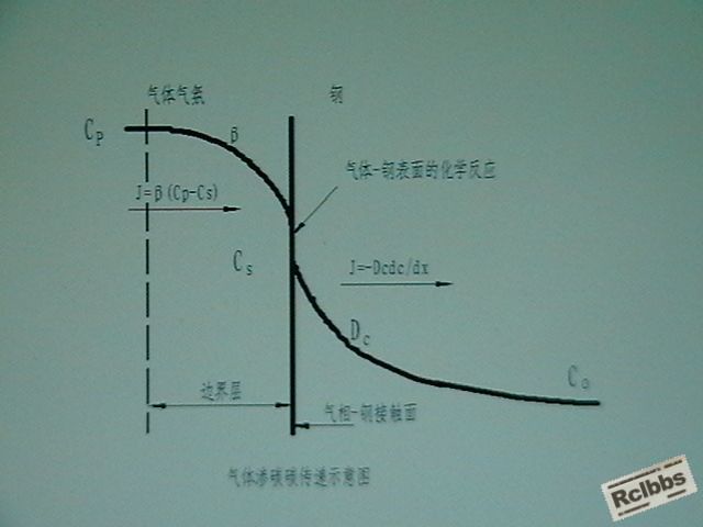

http://www.rclbbs.com/forum.php? ... id=68845&extra=
在我的帖子“气体渗碳碳传递示意图…”
注:此图(现在已涂黑了)就是从这篇博士论文(135页)中编绘的。
《Fundamentals of Mass Transferin Gas Carburizing》by Olga Karabelchtchikova
J=β(Cp-Cs)    J=-Dc∂C/ ∂x
β(Cp-Cs)=-Dc∂C/ ∂x
分析以上等式可知:随渗碳时间增加Cs 值增加,渗碳层碳浓度梯度发生变化,实际传递系数β也会减少。但本人认为,现场的渗碳工艺在不产生炭黑的情况下,应适当增加或保持较大的传递系数β一段时间,增加渗碳第一小时、第二小时的气体流量会提高渗碳速度。
有错处,请指导。

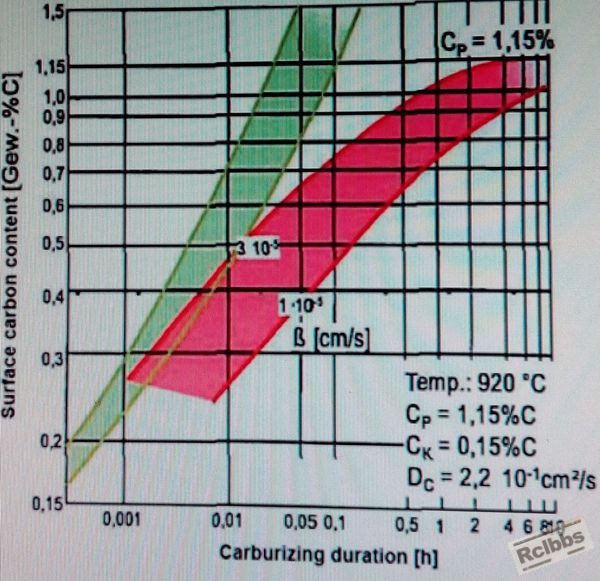

 楼主| 发表于 2015-10-14 13:02:28 | 显示全部楼层
传一个传递系数β的图
