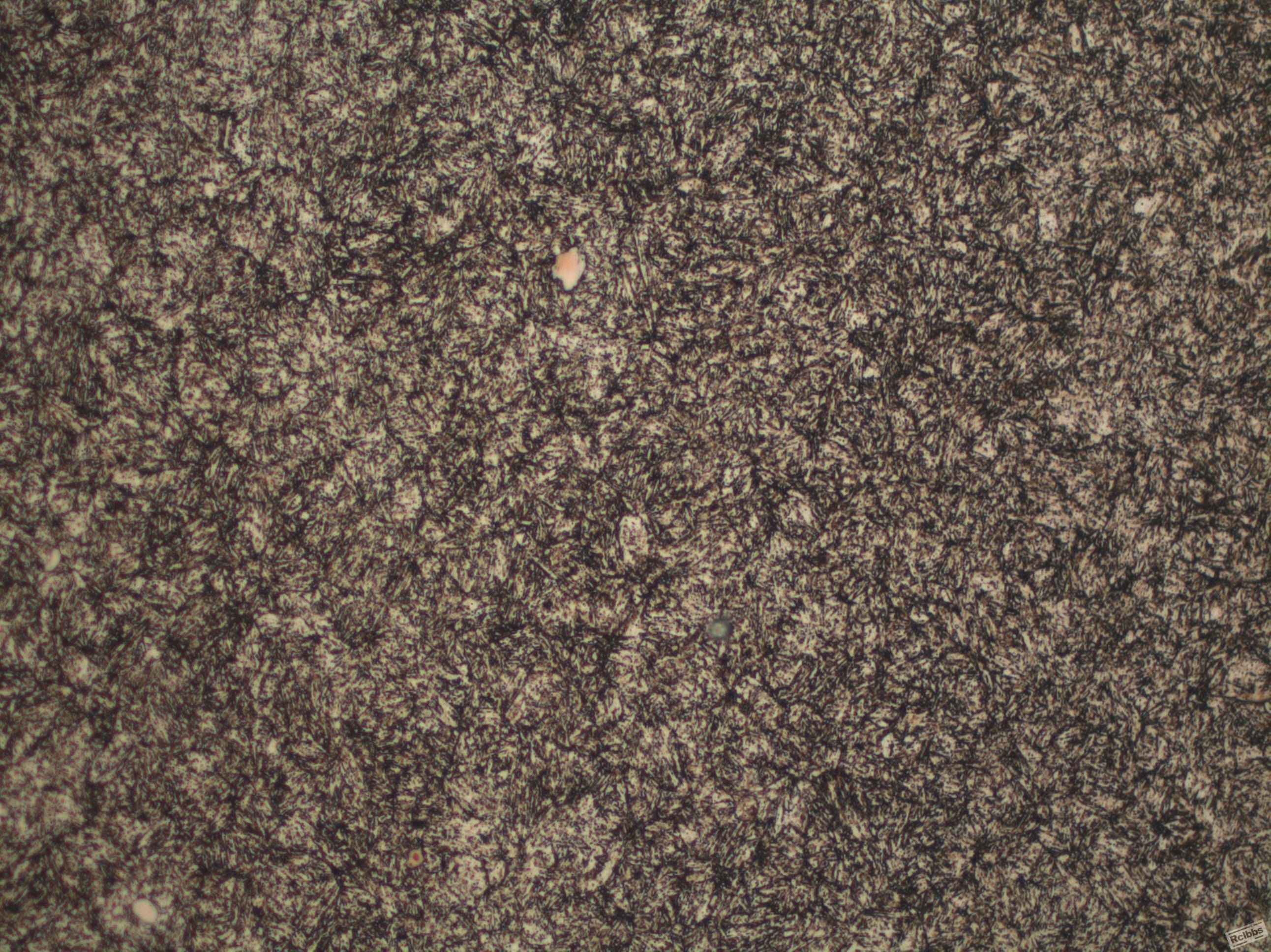

轴承锻造芯棒,材料H13,200件就断了,是热处理的原因么

组织晶粒很细,也没发现残奥。没别的条件真不好说

材料应该不是很好,不是从正规大企业买的吧?至少应该不是宝钢的材料吧,进口的更不用说了。。图中橘黄色块状物应该是氮化钛之类的。。

淬火组织不错,原材存在夹杂。
