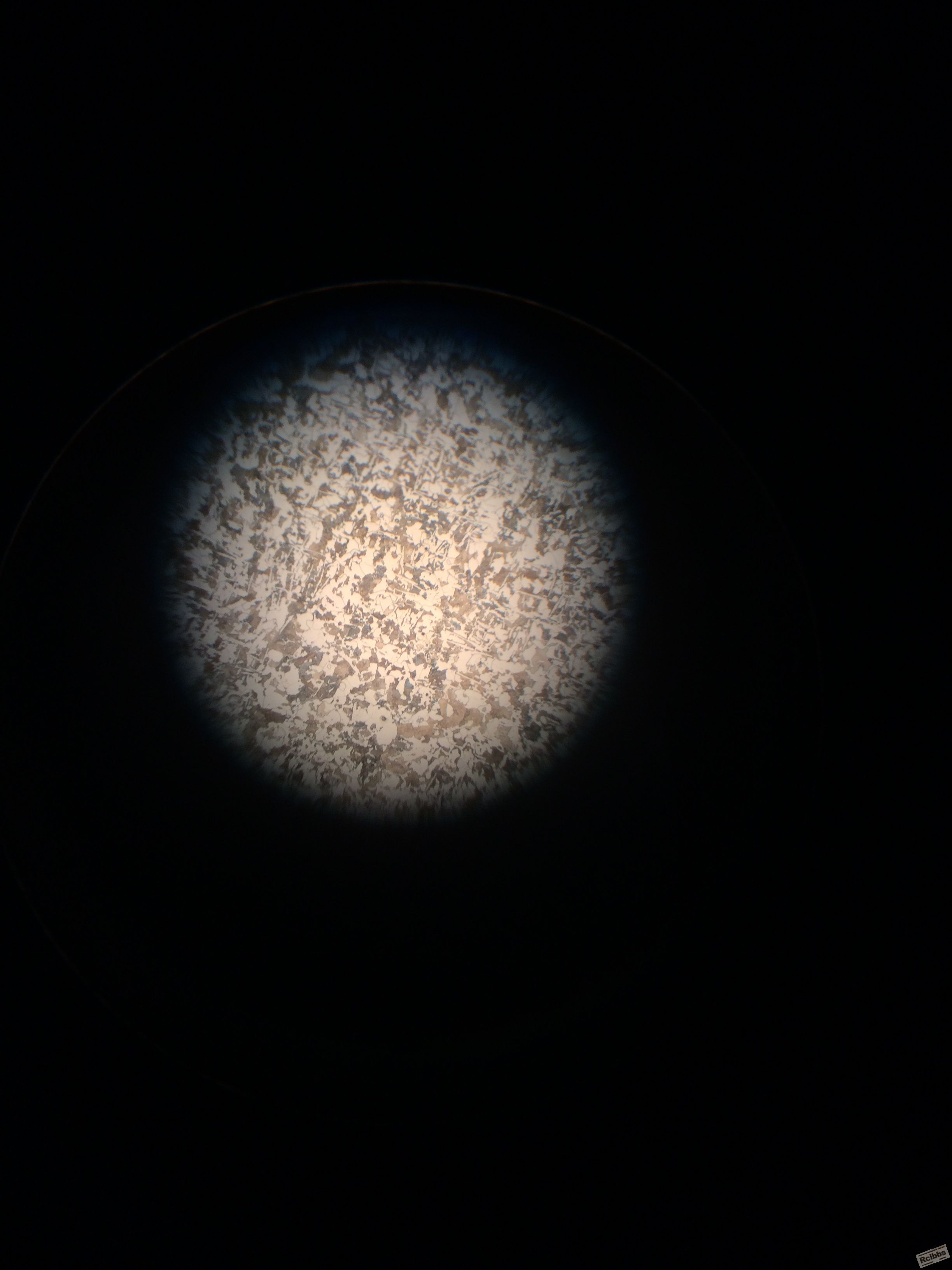

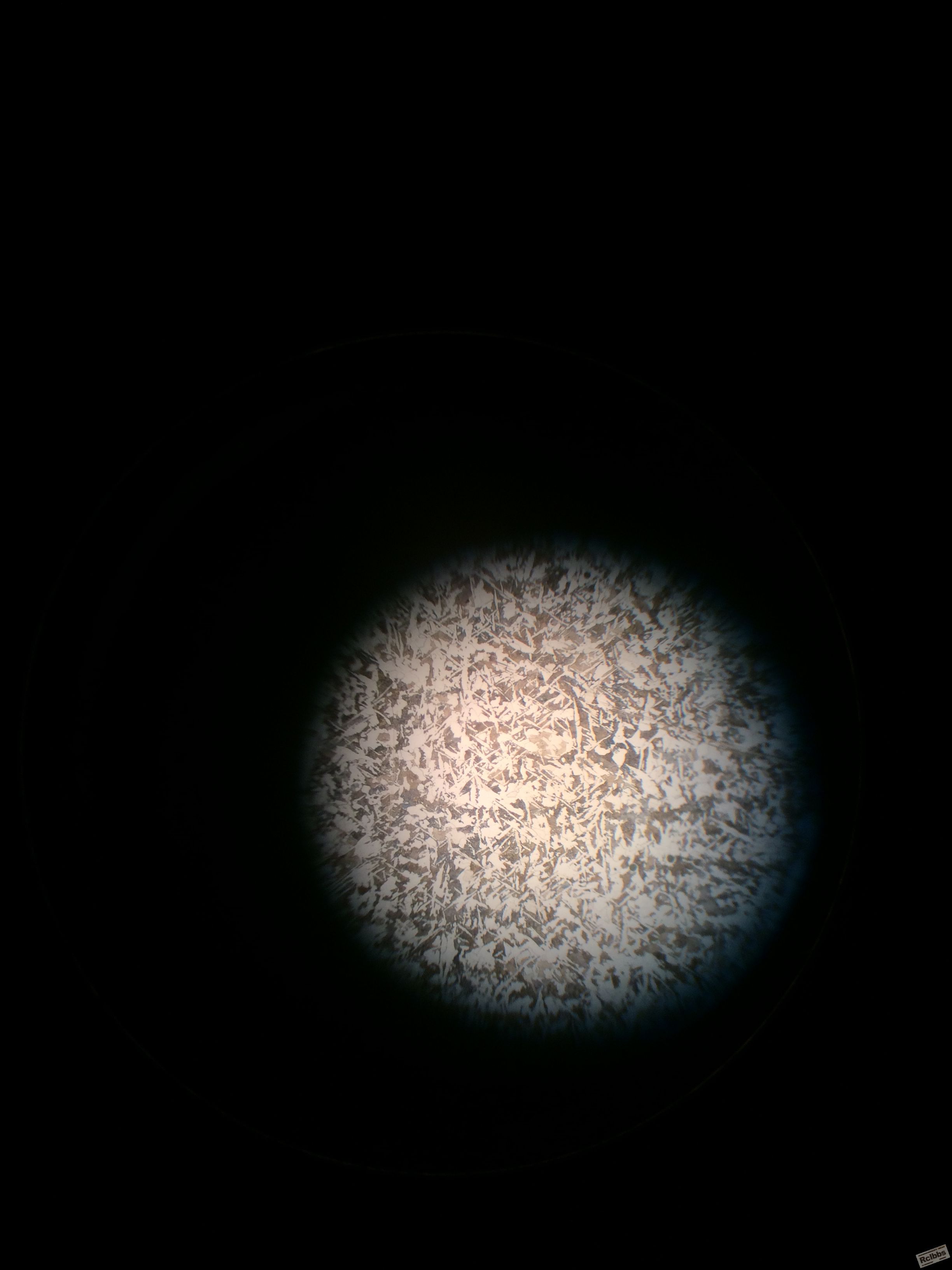

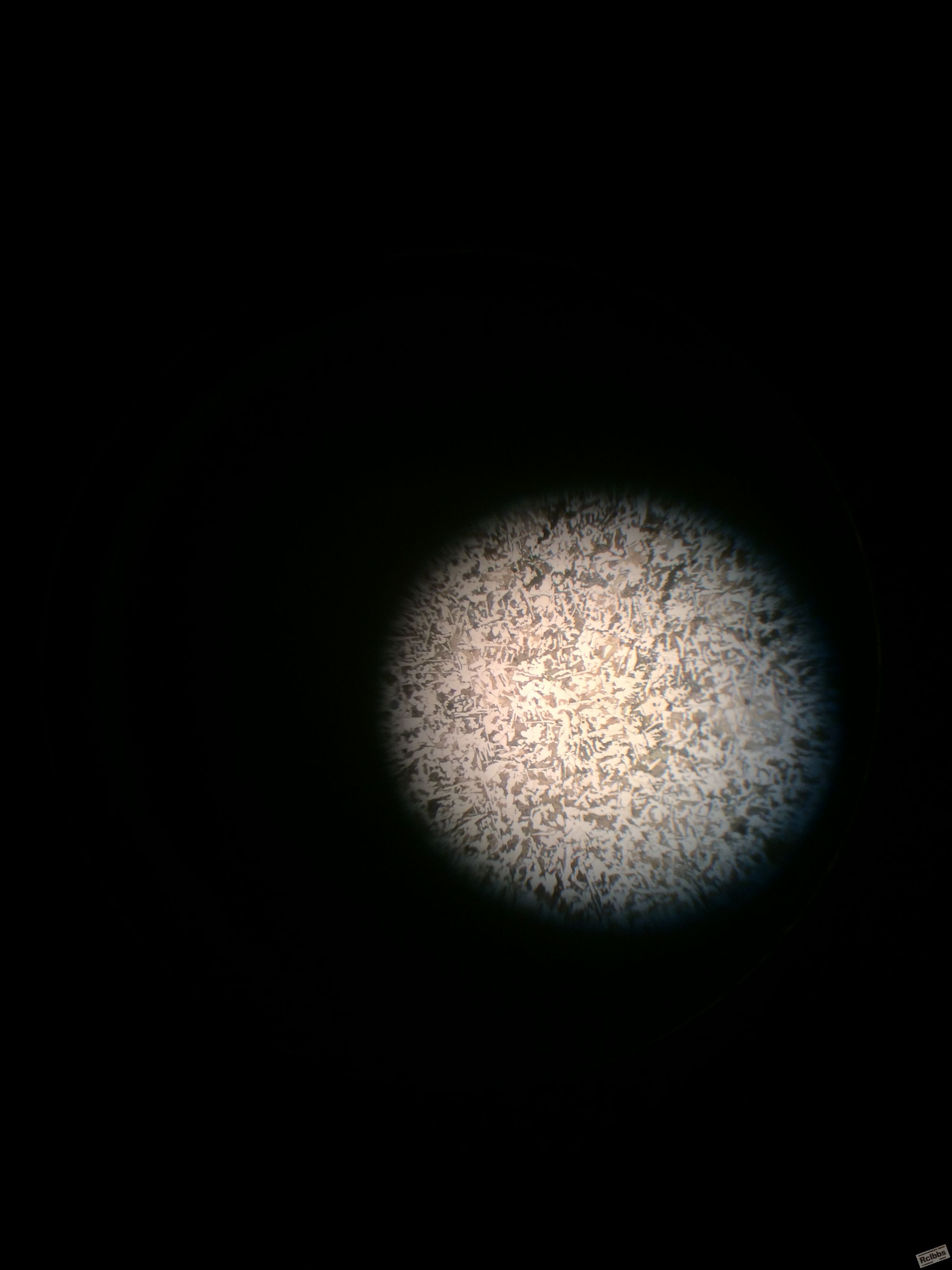

各位大侠:

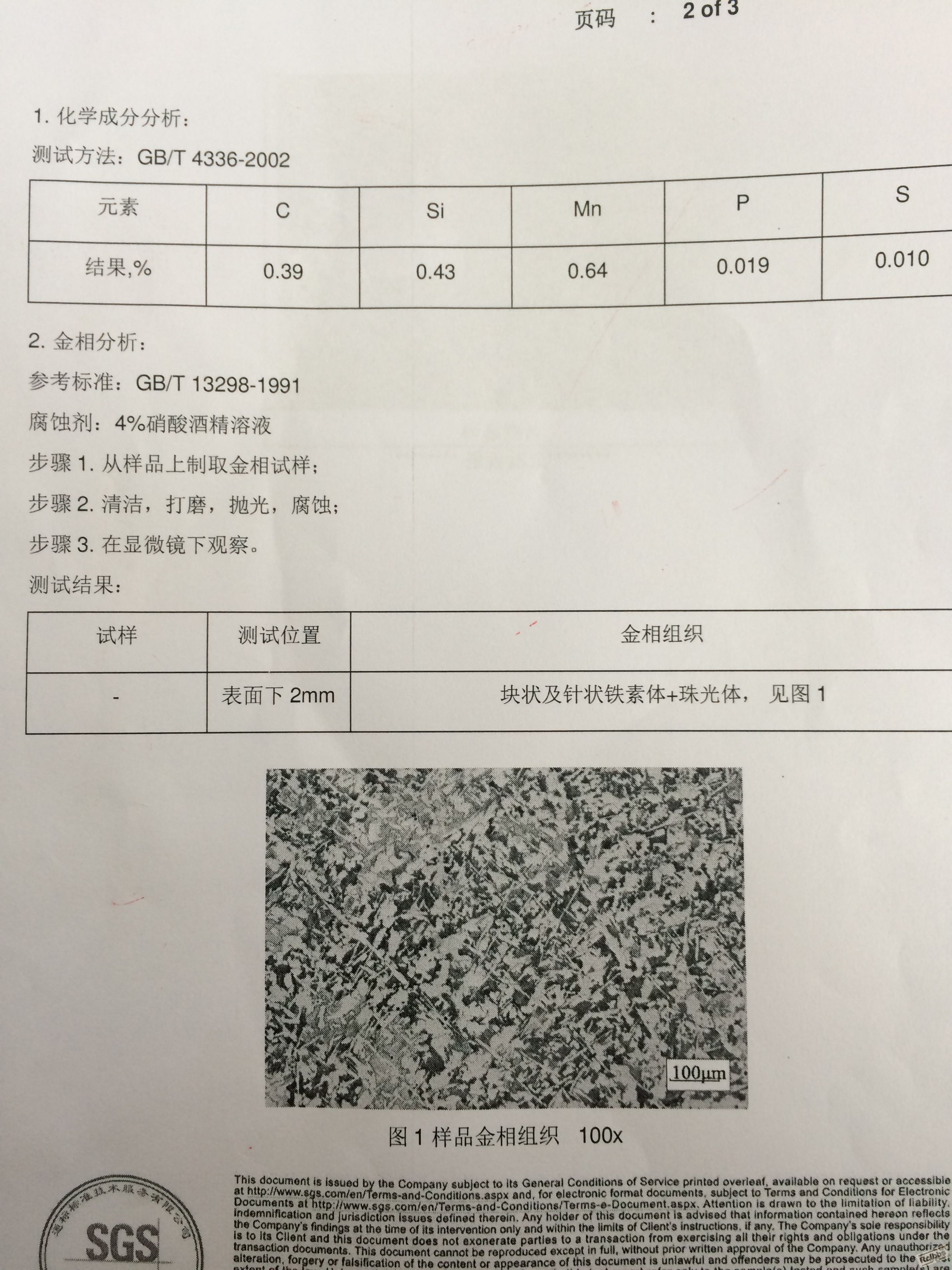

帮忙分析一下针状铁素体是怎么出现的。材料ZG270-500,正火。化学成分怎么附件报告里有。

    这种情况是正火加热(温度和时间)存在问题:1.检查一下测温仪表的准确度,工件的真实温度是多少?2.如果正火加热仪表确实达到910度,有可能工件没达到完全奥氏体状态,即工件温度低;3.如果如果工件已经完全奥氏体化了,有可能保温时间短,碳量没有均匀化,使针状铁素体(魏氏组织)被遗(残)留下来。

针状铁素体即为魏氏体组织,一般是过热后产生,产生三大主因:一是温度过高,二是晶粒粗大,三是适宜的冷速

890度正火,室外冷却。应该没问题。晶粒粗大是怎么造成的?
发表于 2015-11-10 15:40:11 | 显示全部楼层
你这种情况要把工艺都讲清楚别人才能帮你,心部到温后保温多长时间,产品大小。图上判断因为保温时间不足,890温度可以加到910上(对铸钢件)

产品不大,厚度12mm,从表面到芯部都是这样一个组织。

铸态就是魏氏铁素体,正火后应该消除,看组织还保留部分的魏氏体,我觉得应该是你保温时间不足

我赞同9楼马老和10楼的观点。个人观点:从金相组织上看,确实是热处理出了问题,而且有块状铁素体(边界线比较圆秃),并不像是过热魏氏组织。另外,我想请教下LZ,材料正火前是锻材还是铸造态?

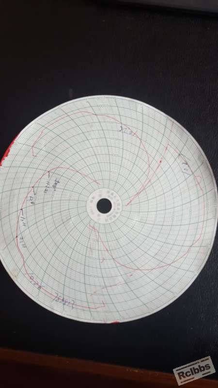

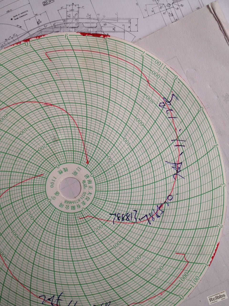

上传两张热处理记录,788813那条。热处理了两炉,第一张热处理的结果就是我上面发的金相组织。第二张热处理的结果完全合格。

楼主2张纪录我怎么没看到什么区别?现在的工艺是950保温2小时出炉风冷吗?

排除测温问题的话,可以考虑是不是第一炉的装炉量过多。个人意见!

比较像正火加热加热不足
发表于 2015-11-17 08:34:58 | 显示全部楼层
正火加热温度不足,可能是仪表不准确,这种组织我们经常遇到。建议:1、提高到920℃。2、校准仪表和热电偶,看是否实际温度偏低,测下炉温均匀性。
