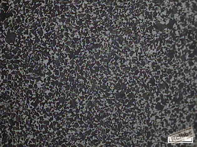

铸件45钢不大,有效厚度30mm,结构也不怎么复杂,整体大小200mm*280mm*200mm的样子
,要求正火后晶粒度达到6级以上。工艺1、860度保温2个小时空冷;
2、860度保温两个小时出炉风冷至600——700度的样子,然后空冷;
正火后晶粒度都不达标,请教一下有没有好的方法。附图:处理过的工件金相

发表于 2015-11-16 16:02:17 | 显示全部楼层
从图片上看感觉铁素体含量偏少,此工件化学成分合格吗?

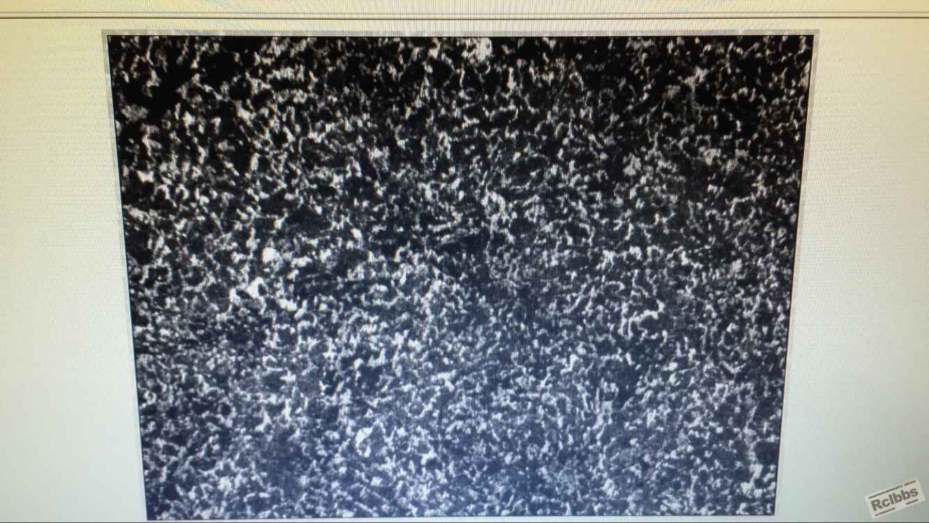

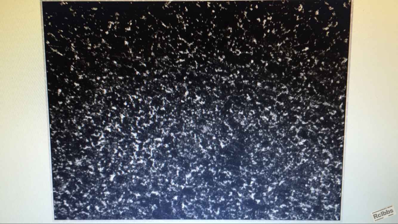

 楼主| 发表于 2015-11-17 09:04:35 | 显示全部楼层
化学成分合格。尝试了一下840正火空冷和840冷却到600保温梯度冷却,晶粒小多了,还是要求有差距
签到天数: 439 天
 楼主| 发表于 2015-11-17 09:06:10 | 显示全部楼层
840空冷金相图片,100倍

 楼主| 发表于 2015-11-17 09:06:54 | 显示全部楼层
840冷却到600 ,100倍

发表于 2015-11-18 08:49:08 | 显示全部楼层
1)感觉你的晶粒度达到了6级的.2)要达到你发上来的合格的金相照片,请降低冷却速度,尤其是高温区的冷却速度.从你的照片来看,铁素体很少,冷却快了.
