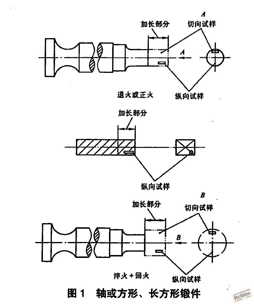

φ3370mm×310mm?我感觉应该明确一下取样位置
签到天数: 216 天
 楼主| 发表于 2015-12-21 15:39:19 | 显示全部楼层
取样位置 按照以下标准 JBT 6396-2006 大型合金钢锻件技术条件.pdf (1.25 MB, 下载次数: 74)
