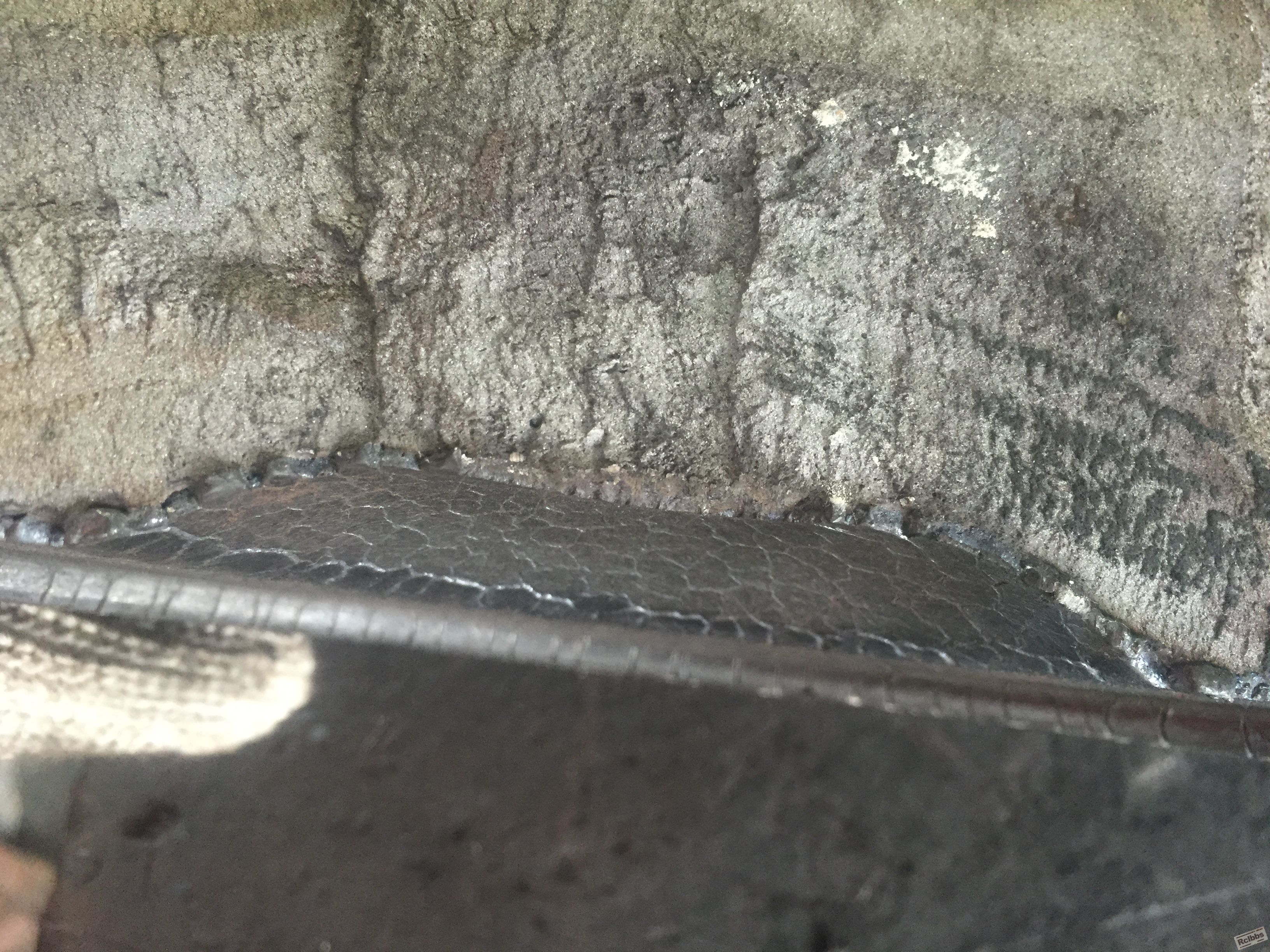

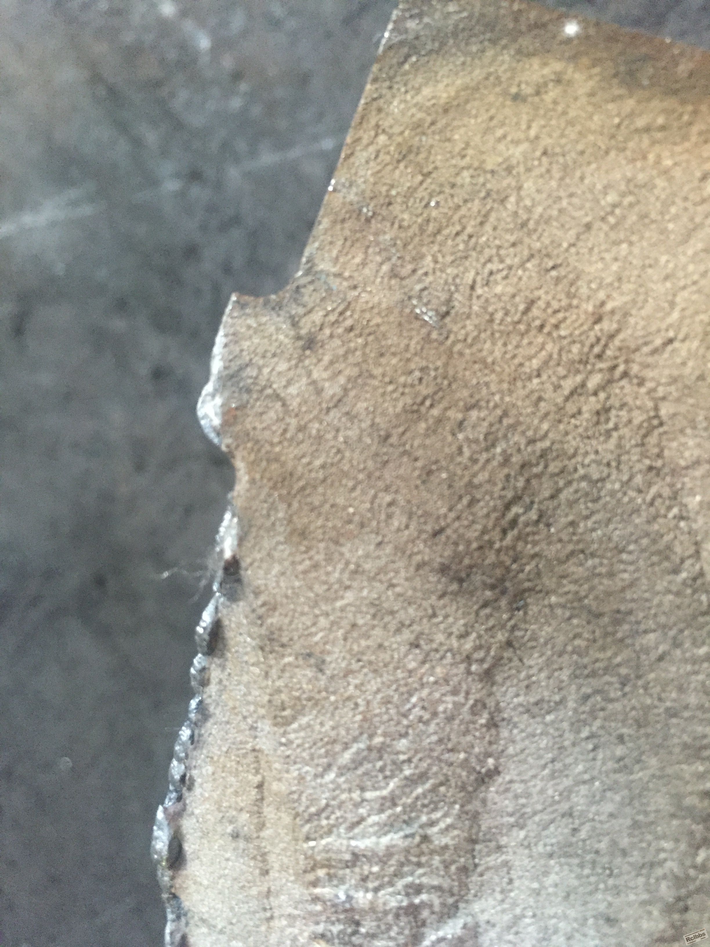

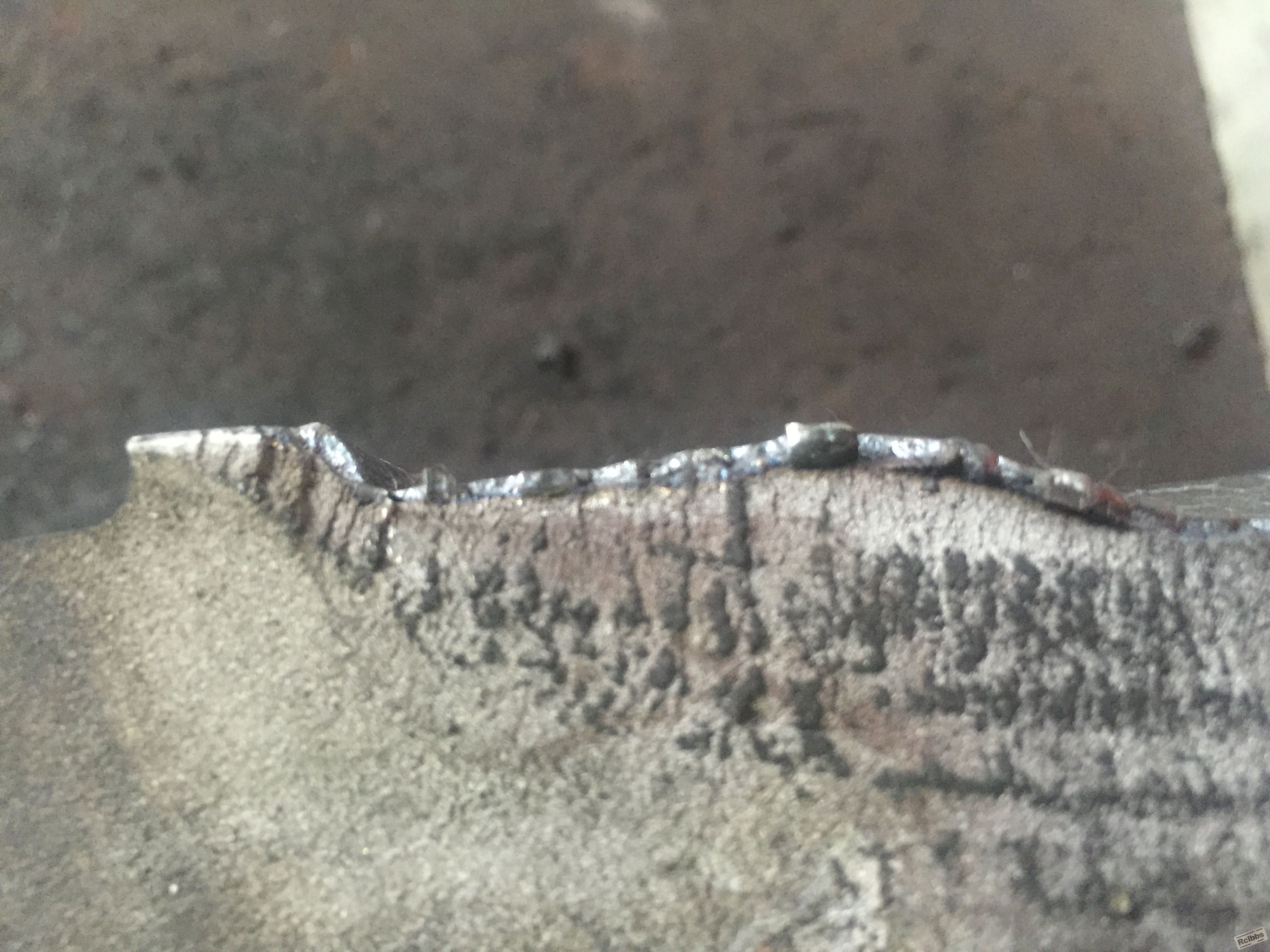

材料H13、模具是平锻冲头
左边为模具表面
左边为模具表面
发表于 2015-12-23 13:10:29 | 显示全部楼层
直观没有完整概念和使用情况,请进一步详谈一下。
签到天数: 13 天
发表于 2015-12-23 13:21:33 | 显示全部楼层
要看金相组织才晓得,就像是坐在家里是没法把病看好看准的,要去医院检查才晓得病因,您发的图片只是简单的症状,而导致这个症状的原因不是一两句话说得清楚的,必须具体问题具体分析
点评
点赞!  发表于 2015-12-28 05:57
签到天数: 13 天
发表于 2015-12-23 13:22:41 | 显示全部楼层
还要结合处理工艺和使用情况开分析
点评
 楼主| 发表于 2015-12-24 13:35:38 | 显示全部楼层
主要请教下,模具表面发亮一层是否为烧焊过
签到天数: 692 天
发表于 2015-12-24 14:26:24 | 显示全部楼层
平锻模一般不容易失效,不过H13材料就不好说了,你可以检测一下成分,夹杂物,进行一下超声波,哪个厂的料?咋们的H13材料就不怎么过关。
签到天数: 692 天
发表于 2015-12-24 14:31:33 | 显示全部楼层
冲头还能失效?这材料是如何热处理的?回火几次?硬度如何?超声波过坯料吗?夹杂物如何?冲头装配怎么样?综合分析可能能找到结果。
 楼主| 发表于 2015-12-24 14:45:47 | 显示全部楼层
这个是外协厂的料,现在个人怀疑这是翻新模,热处理机加工均在外面做的,感觉原材料的含S量偏高。主要本人没见过烧焊的翻新模是什么样,所以想请教下。
发表于 2015-12-26 05:44:27 | 显示全部楼层
     补焊的模具特点是焊补位置与本体是有边界迹象的,确实表面也发亮。
签到天数: 222 天
发表于 2015-12-26 12:40:55 | 显示全部楼层
不太像,如果那里是最后断裂区也会有这种现象。做一下这和附近的金相就知道了,会很明显的,或直接酸洗也可。

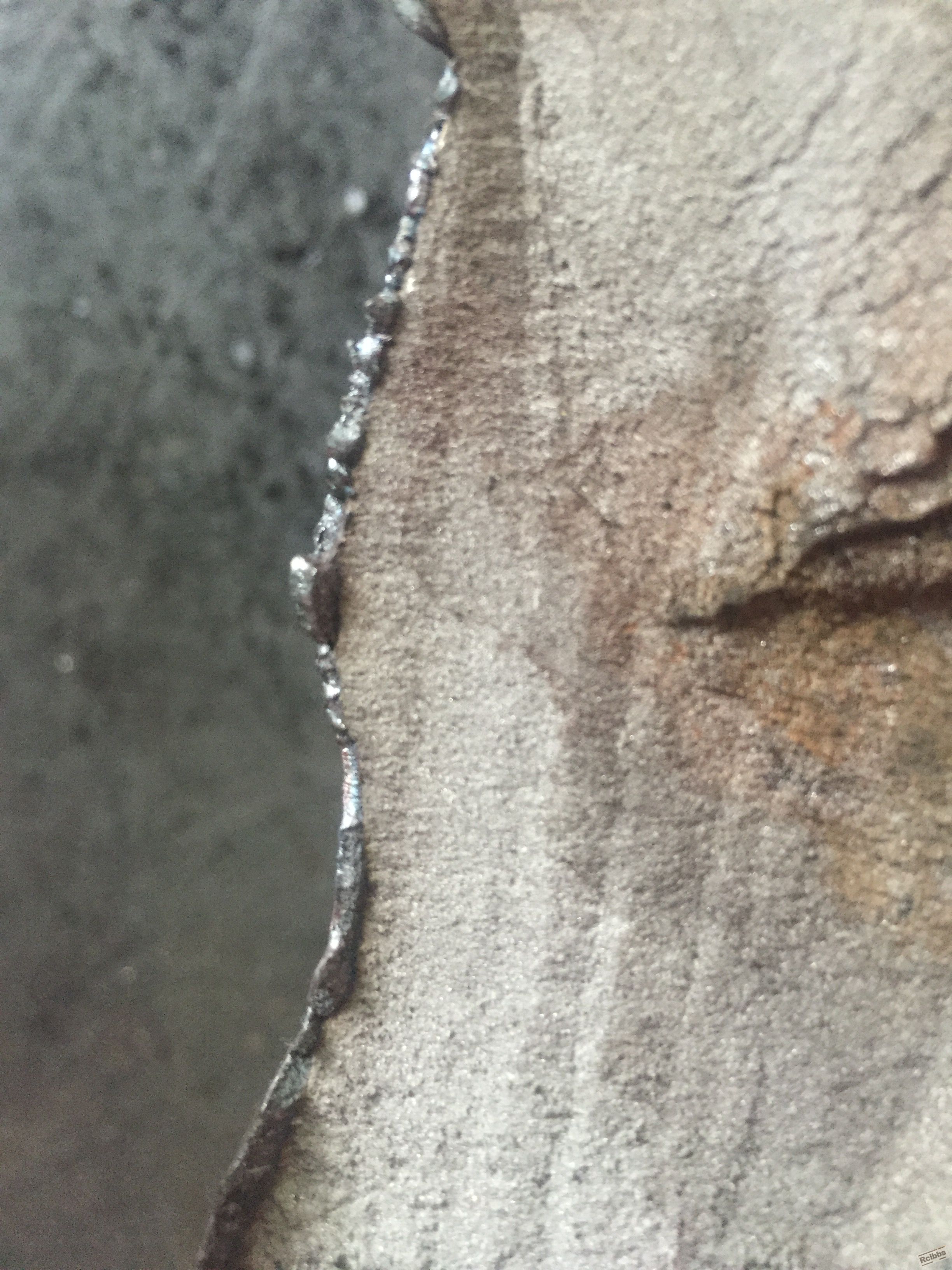

发表于 2015-12-27 23:12:03 | 显示全部楼层
从最后一张图来看确实有点像表面堆焊过,找一个地方打磨抛光一下看有没有焊接熔合线就知道。。
点评
点赞!  发表于 2015-12-28 06:00
 楼主| 发表于 2015-12-28 08:11:34 | 显示全部楼层
ok,谢谢大家 今天我去打磨下看看。
签到天数: 72 天
发表于 2015-12-28 09:05:32 | 显示全部楼层
腐蚀一下就一目了然了,从断口上看,像是堆焊。
签到天数: 222 天
发表于 2015-12-30 12:35:30 | 显示全部楼层
那么大面积除非是堆焊。4%的盐酸酒精总会配吧,打磨后腐蚀一下就行了。
