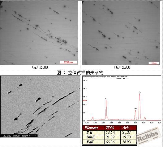

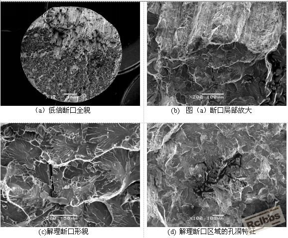

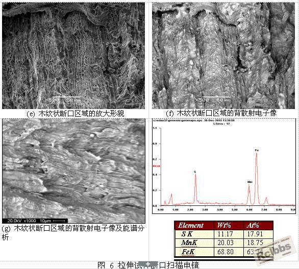

目前,本公司有批曲轴产品,抗拉屈服及拉伸率均达标,但断面收缩率低了3个百分点,要求断面收缩率为百分之20。现在对拉伸试样的断口进行了电镜扫描及能谱分析,发现存在硫化锰夹杂。现在我们就在讨论断面收缩率低会对曲轴造成怎么样的失效形式。

木纹状断口还是要看实物照片,有木纹状断口就是废品了,是不允许的缺陷。造成木纹状断口的原因基本上不是硫化物,而是更加细小的其他夹杂物,扫描的放大倍率太低是看不到的。

老师,能谱反应出来的夹杂只有硫化锰。。。。。。

造成木纹状断口的细小夹杂物要5000倍以上才能看到,100多倍看不到

扫描电镜照片是断口的么?从图5看好像有大量异常组织。
