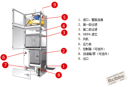

油烟净化排放,适用于油淬设备油烟处理

序号4精过滤,在风机部位有除味模块,

发表于 2016-1-12 12:24:25 | 显示全部楼层
和空气净化器的结构差不多

发表于 2016-1-22 12:47:49 | 显示全部楼层
djh088 发表于 2016-1-19 07:19
想做我可以提供样品
我这有类似的只是块头有点大不敢私拆,看到你那个结构图后自己可以拆了

 楼主| 发表于 2016-1-22 22:25:24 | 显示全部楼层
本身就是模块化的,都可以单独拆卸。
发表于 2016-1-23 20:26:06 | 显示全部楼层
djh088 发表于 2016-1-22 22:25
本身就是模块化的,都可以单独拆卸。
能不能用到滚筒转炉上面

 楼主| 发表于 2016-1-23 21:10:39 | 显示全部楼层
fanwenbao 发表于 2016-1-23 20:26
能不能用到滚筒转炉上面
完全可以啦。这要根据现场确定用多大的。
